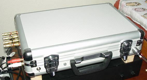

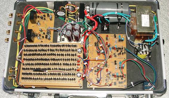

Nguyên văn bởi tepriu Xem bài viếtbác HTTTTH xem ở đây nè : A1015/C1815_100パラ無帰還パワーアンプ
Nó là tiếng Nhật cho nên chịu khó dùng chế độ dịch của Google của Google Chrom để xem.
Sau khi xem lại thì nó dùng A1015/C1815 chứ không phải là A1013/C2383 nữa. Hình như là 100 cặp. Hahahaha. Hay hay
Link trao giải của nó :A
hic cái này là cái valy hay amplyemail:
Như vậy là nó kích bằng 8 cặp, công suất là >100 cặp.
Không cần giải nhiệt nên có thể dùng cái va-ly kín để làm vỏ. Đó là quảng cáo cho ưu điểm không bị nóng đó, các bác ạ.
Kiểu này là phải đi lùng đồ bãi rác, kiếm mấy con 1815 với 1015 xịn, chứ dùng đồ anh ba thì có mà nghe tiếng bão chứ không phải mưa nữa.
Ý tưởng này quá hay ấy chứ. Này nhé, mỗi em 1815/1015 sử dụng dòng tối đa là 100mA thôi, 100 em xuất dòng tối đa 10A, hiệu dụng là 7A rms. Điện áp ra (hiệu dụng nhé), cho là 10V rms, thế là có công suất 70Wrms. Cũng khá rồi. Đánh "tụt nõ" loa Tàu 30cm chứ chẳng chơi.
