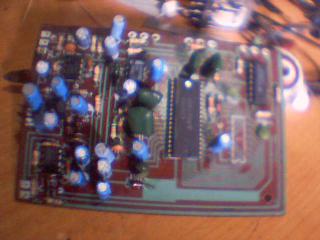

Các bác cho mình hỏi chút...Mình thấy những người đi hát Văn ,hầu Đồng họ có những cục vang nghe rất hay..hỏi thì họ nói là họ mua amply bình thường rồi mang đến thợ chế thêm bo vỉ gì vào ấy , mình hỏi thợ nào.?.. ở đâu.?.. thì họ cứ giấu thôi . Vậy có bác nào biết bo,vỉ họ chế thêm vào ấy là bo vỉ gì.? và mua bo ,vỉ ấy ở đâu không ạ.? Bác nào biết thì chỉ cho mình với nha.! Cám ơn các bác nhiều nhiều ạ.!

Nguyên văn bởi Quocthaibmt Xem bài viếtcái bo đó thế này nè bạn , hình chụp không được chi tiết lắm , bạn cứ đến chỗ bán linh kiện hỏi thì "có thể" có , bo Echo Digital 3 chiết áp , sử dụng IC chinh M50195P , nghe tiếng vang rất tuyệt , giá cũng không cao mấy , trước kia mua 150k thôi.
Nguyên văn bởi tu_audio Xem bài viếtCảm ơn bác Quocthaibmt nhé.! Mình sẽ tìm mua về để thử xem tiếng tăm nó thế nào. ..Mà có phải bác ở Ban mê không ạ.?
Khi chưa có mấy cái IC trễ, có vài loại "cục vang" thời tiền sử:
- Dùng lò xo để tạo trễ, nam châm và cuộn dây để làm cảm biến. Tín hiệu đưa vào cuộn dây 1, làm rung nam châm; truyền qua lò xo đến nam châm thứ hai. Nam châm thứ hai rung trong cuộn dây taoh ra tín hiệu âm thanh...
- Dùng băng từ, đầu thu đặt trước đầu phát. Âm thanh vừa thu được sẽ được phát lại sau đó một quãng thời gian (bằng cách chỉnh tốc độ kéo băng) .
