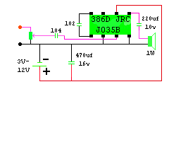

    -Đầu tin là mạch khuếch đại.
    -mình thì ko rành điện tử (dt) lắm nên hướng đến mục tiu đơn giản và rẻ 1 chút (có ji` thất bại ko`n kinh phí làm típ)....nên mình dùng kon LM386....
    2 kênh thì làm 2 mạch, nhỏ gọn khoảng 10k

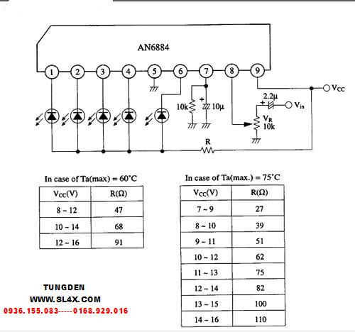

    -Típ theo là mạch đèn nháy theo nhạc, mình dùng kon AN6884 cho 5 led,mắc song song sẽ cho 2 hàng led rất đẹp,..

    thắc mắc thứ 2 của em là đèn :
    -em gắn mạch đèn vào input thì đèn chỉ nháy vào khỏng giữa khi em bật volume vào khoảng 25 (max 32) bật volume xuống thì nhịp đèn chỉ ở mức 1 ,2 còn khi bật volume lên thì đèn lúc nào cũng sáng 4 ,5 cái khong đẹp chút nào
    anh chị có thể giúp em làm sao cho đèn lun đề ở mức nhỏ nhất là 1 lớn nhất là 5 không ( khong phụ thuộc vào volume á.

            Mình cũng thích điện tử. bạn thử cách này nhé. đầu lấy tín hiệu để nháy bạn có thể đấu trước volume(thêm điện trở-hoặc biến trở để tinh chỉnh cho đẹp) thì khi bạn mở nhạc to hay nhỏ bằng volume thi không sao cả.

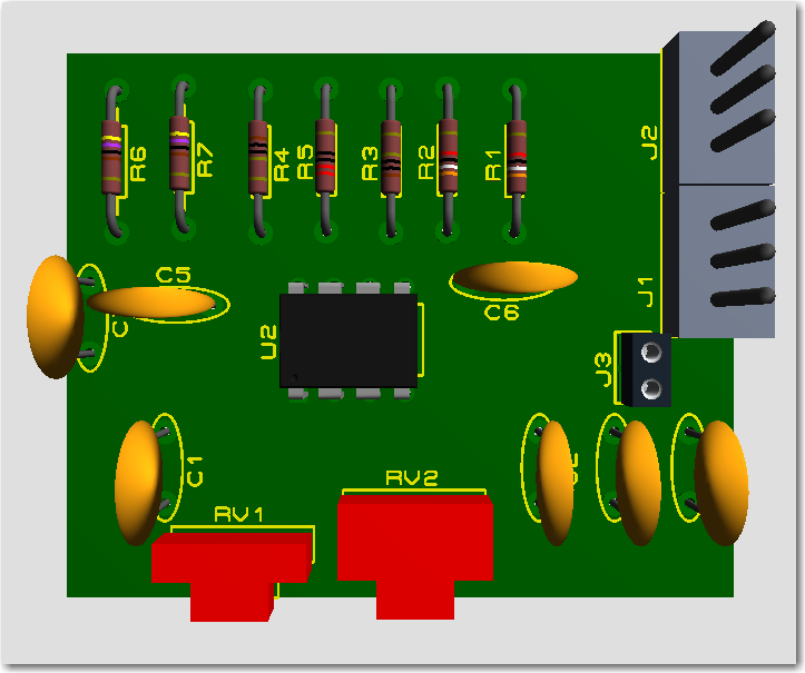

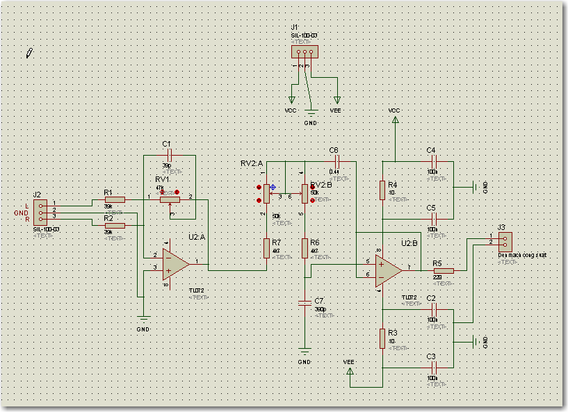

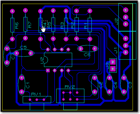

                Hiện nay mạch Sub thông dụng nhất người ta sử dụng IC 4558 ! Riêng tôi đã làm xong 1 thùng loa đánh SUB cũng tạm , mạch tôi dùng TL072 . Các bạn có thể tham khảo mạch điện có cả mạch in trong http://dientuvietnam.net/forums/showthread.php?t=20508 . Còn mạch SUB thì chỉ sử dụng nguồn đôi thôi chưa thấy nguồn đơn . Đánh SUB mà sử dụng pin 9V thì hơi lạ vì năng lượng cung cấp cho loa SUB rất hao , pin 9V xài dc bao nhiu phút ?????

                          nhưng tớ chỉ cần gắn kon 4558 vào amply dùng IC lm386 thui
                          công suất chả bao nhiu
                          ông bán linh kiện nói 4558 tiu hao ít pin lắm
                          tùy vào dòng thui
                          ít định của mình là làm 1 kon 2822 làm 2.0 dùng pin AAx2 =3v
                          kòn kon sub thì dùng 4558 nguồng +-9v gắn vào lm386 ra loa sài 9v

                            Tốt nhất lắp riêng một cái mạch preamply lọc cho mạch sub như sau
