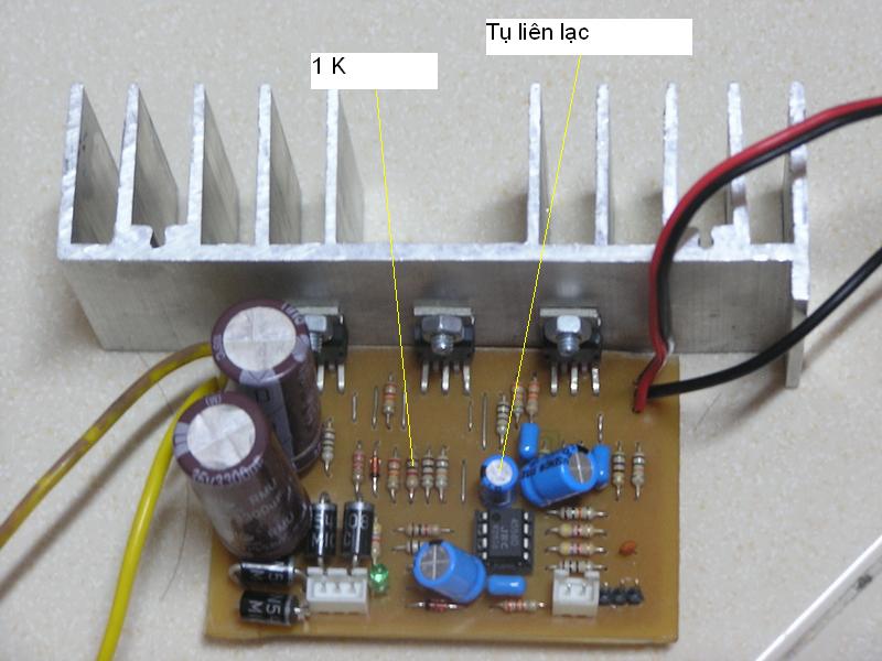

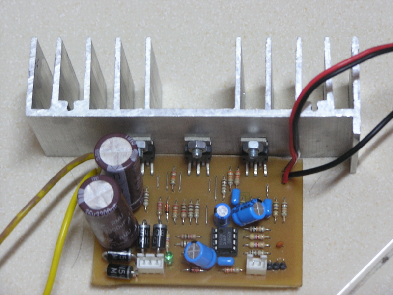

Nguyên văn bởi wave_trigger Xem bài viếthi bác Dương, mình vừa ráp cái mạch như thiết kế của bác, phần left right thì ok, nhưg phần sub có vấn đề. Mở điện lên thì lập tức có nhiễu ở ngõ sub out. Nhiễu sóng sin, tần số khoảng từ 100KHz đến 300KHz. Nhờ bác chỉ giáo giúp !
Mạch vẫn khuếch đại cho ra Sub hay chỉ có nhiễu không thôi, mong bác cho biết cụ thể.
Mạch Left là Right thì chạy rồi đúng không, chỉ dính con SUB à.Last edited by duong_act; 08-06-2010, 05:45.
Nguyên văn bởi duong_act Xem bài viếtĐể mình xem lại. Ơ nhưng mà nhiễu 100 KHz với 300KHz làm sao mà phát hiện dc. Bạn đo = máy hiện sóng à.
Cứ gắn loa sub vào là nó ré lên nên mình ko dám cho input vào để nghe luôn.
Mạch left right thì hoạt động tạm ổn, nghe bình thường.
Nguyên văn bởi duong_act Xem bài viếtĐể mình xem lại. Bạn làm theo PCB của tôi hay vẽ lại, có thể chụp mặt trước và sau của mạch up lên đây không ( càng rõ càng tốt ) Vì tui đã kiểm tra lại Schematic thấy không lỗi chỗ nào vào đương nhiên như vậy PCB khó gặp lỗi.
Nguyên văn bởi wave_trigger Xem bài viếtHình của em nó đây. Mạch ủi thủ công nên nhìn hơi ẹ.Mạch cũng hơi ẹ thật
Mà sao có thêm 2 con tụ vậy ? Lọc thêm à .
Bạn kiểm tra lại thật kĩ các đường mạch xem có chạm nhau không hoặc có đường nào bị đứt mảnh không. Nếu vẫn không được thì bạn làm như sau :
1. Tháo điện trở 1 K như trên hình và cấp điện xem còn ù không.
2. Nếu tháo điện trở 1 K mà không ù bạn lắp nó lại và tháo tiếp tụ phía trên 4558 và cấp nguồn lại xem còn ù hay không. Sau đó post kết quả lên cho mình.
___________________
Bạn có thể đo lại giúp tôi thật chính xác là tần số nhiễu ấy là bao nhiêu Hz không. Vì tuy là nhiễu nhưng 50Hz và 100Hz có thể nguyên nhân khác hẳn nhau.
Mình để lại Yahoo : Duong_Architect
Có gì liên lạc qua yahoo cho nhanh vậy.Last edited by duong_act; 10-06-2010, 02:00.
Nguyên văn bởi duong_act Xem bài viếtMạch cũng hơi ẹ thật
___________________
Có gì liên lạc qua yahoo cho nhanh vậy.Tôi học hỏi hiểu biết của bạn và chia sẻ hiểu biết cho bạn.
