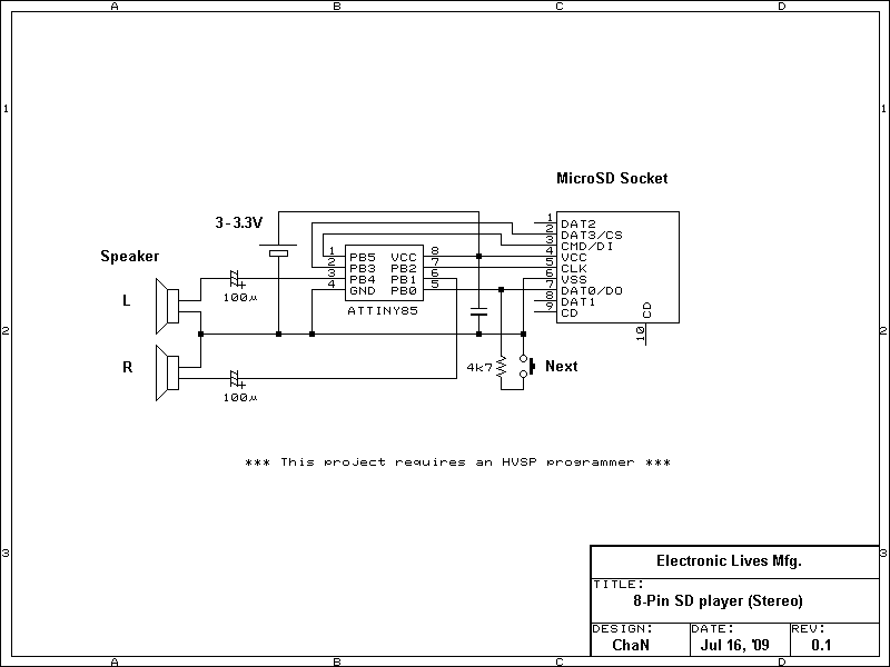

Nguyên văn bởi Phuc-Phuong Xem bài viếtsơ đồ nè các bác
[ATTACH=CONFIG]29385[/ATTACH]Đối với Tôi Đam mê là yếu tố không thể thiếu để quyết định sự Thành Công ...!
Gmail: -Mobile: 0989.194.472
Nguyên văn bởi thiennv0109 Xem bài viếtNhìn đơn giản, Quan trọng là viết code thế nào thui
điểm trừ cho nó là nó đọc thẻ micro SD, nếu đọc được USB sẽ tiện hơn, với lại nó chỉ có 1 nút nẽt duy nhất à
