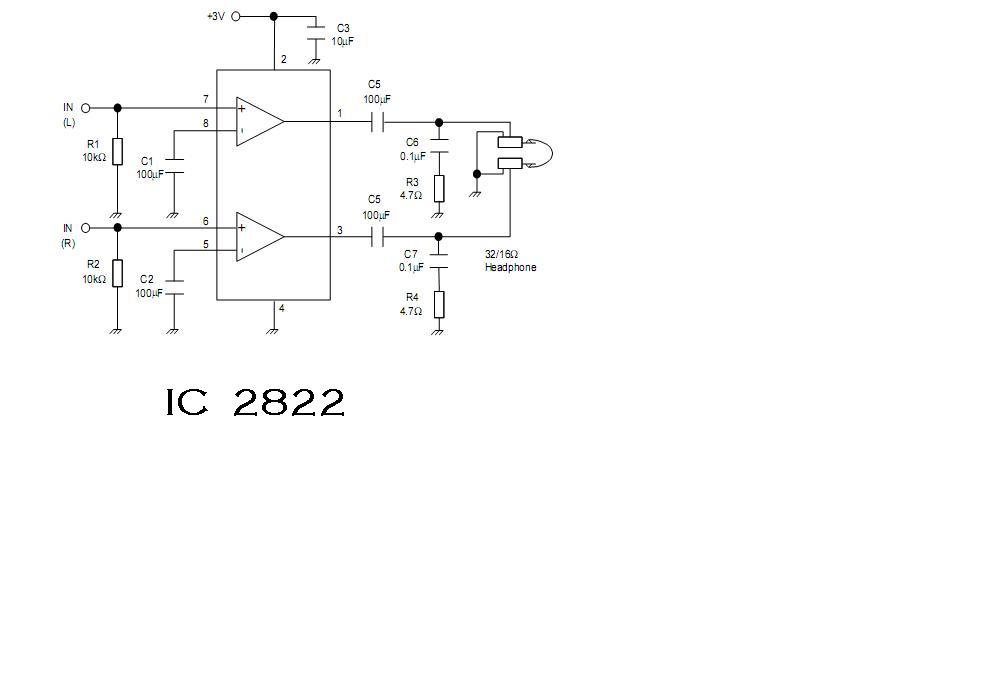

    Bác nào biết mạch khuyết đại âm thanh nguồn 3v chỉ em với. Thanks trước nha
    mạch IC 2822 => 2 đường tiếng
    lắp thử rồi = >> chạy ngay . Công suất tầm 1W . Nghe treble thì thôi rồi . Du duơng lắm . . Chỗ tai phone đấy có thể cho ra loa ngoài như loa vi tính => nghe hay lắm.
    Nghe = tai nghe thì miễn bình luận . Em nghe = tai nghe choàng đầu có 40 K thôi mà chất phết . âm trầm muốn vỡ tai thôi

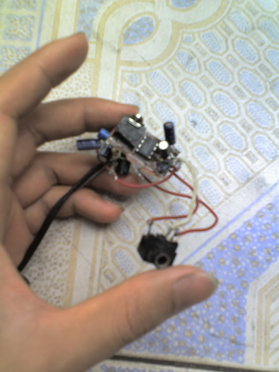

      tôi đã làm và nghe thử . Đây là hình ảnh của nó : . ko đẹp vì ko làm được mạch in. ( em là nông dân mà . .=> em ở nông thôn )
      Con 2822 này em lấy ở đài quay băng. Chụp = v3i nên hơi mờ, các bác thông cảm .

          có thể thay con ic 2822 bằng con nào không anh, em mới học nên còn chưa biết, con 2822 em tìm không được
            dùng IC tương đương với TDA2822 là KA2209
              sao không phóng to ảnh được vậy bé wa chẳng nhìn thấy gì

                    Mình làm vói một đường tiếng thì kết quả thật tuyệt, cắm vào loa nhỏ của loa thùng phát to mà rõ. Mình làm 2 đường tiếng thì nó phát ra tiêng như mưa rào. cắm vào nó thét chứ chẳng nghe được , sao vậy?
                      Với mạch 3v thì cho ra công suất như vậy, liệu 9v có cho ra gấp 3 hay không? Và có đủ để "kéo" 2 loa rời không? [Loại loa vi tính nhỏ]
                        Loại loa vi tính nhỏ 3v nghe được chán rồi, mình dùng pin 3.7v(loại sạc nhặc trong bãi phế liệu của điện thoại đó mà, rẻ bèo mà chất lượng) nghe tốt, thế là đủ to rồi.9v coi chớ cháy
                          Làm 3 V thà chẳng làm cho xong, 9V nghe còn tạm. TDA2822 chạy 3 V mà dc 1 W thì quả là thiên tài.
