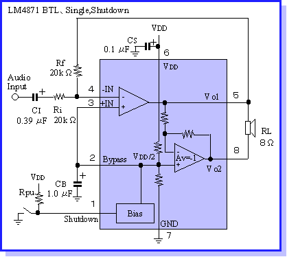

e cũng mới làm 1 con 4871, chạy mono hay lắm. hơn hẳn 2822 nhiều. hát to ko bị rè. con này 3v vẫn hát tốt. nhưng ko biết nhật tảo có bán ko nữa..
mạch khuyết đại âm thanh nguồn 3v
