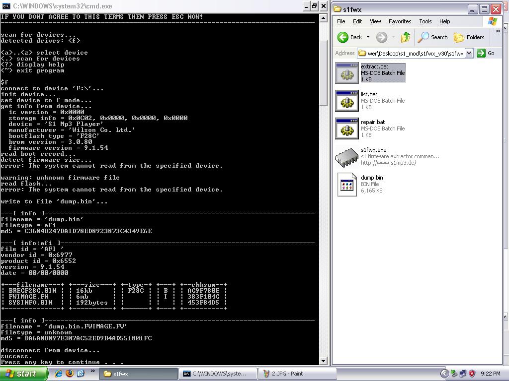

hix... nếu lo nand flash die thì chập chân nó theo cách này cũng được, lấy cái vít dẹt, chập 2 hay 3 chân, 4 chân cũng được trong cái ô màu xanh ý, chập trong ô nào củng được, muốn biết có thành công hay không thì chuột phải vào my computer, chọn thanh manage, divice manager
còn muốn tìm firmware thì phải mò, trong mấy diễn đàn tiếng trung quốc cũng có. không nữa thì up số cpu và số chip nhớ, kích thước màn hình và đặc biệt là số boa mạch lên, tui kiếm giúp cho,
