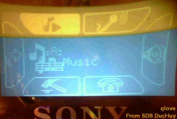

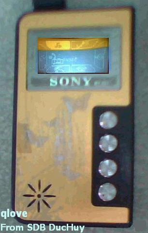

    Bạn gúp mình cái này nhé
    IC điều khiển: ATJ2091N
    IC Memory: SAMSUNG K9G8G08U0A (1GB)
    Thank 4 comment
    Mình nạp Firmware xong chạy tốt rồi.
    Mình vào S1MP3 tải rất nhiều FW và thử tất cả
    Nhờ các bạn tìm dùm
    Cuối cùng tìm được 2 FW thích hợp
    Thay thạch anh
    Nạp hơn 10 lần mới xong

    Đây là 2 FirmWare mình nạp chạy tốt
    1 cái là khởi động tiếng china, một cái là chữ "Wellcom"
    Cấu hình Máy mình:
    Máy của bạn chỉ khác IC Flash Memory (kích thước màn hình thì giống)
    Bạn có thể thử nạp 1, 2 lần xem
    Bạn thay thạch anh từ máy tốt qua xem
    Mình có thằng em có cái như của bạn. Nhưng không thể extract lấy FirmWare ra được vì cái tool S1FWX không làm được (nó chỉ nhận con 2051 thì phải)
    Mình up FirmWare lên
    Chúc bạn "Hên" nhé
