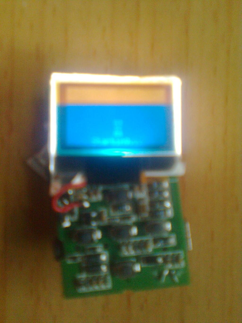

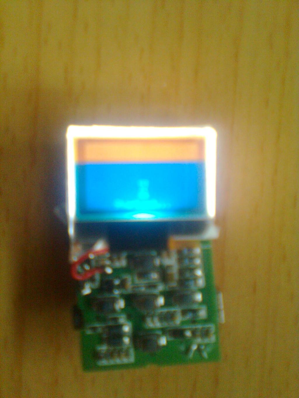

                • Giúp em Với anh phúc ơi, tìm giúp em FW của máy Mp3 2Gb có đài FM giùm em nha, thông số như sau:
                  Chip Diều khiển: ACU 7513
                  GB043AB TB J
                  Chip nhớ: SAMSUNG 304
                  Main: 09/01/09 73002
                  máy MP3 2Gb, có đài FM, nhờ anh tìm giùm nha, thank anh trước
ID:	1345933 đây là hình của em nó, mong anh em nào biết thì giúp giùm ạ, thank nhìu.
                    • sao không ai giúp em hết vậy, làm ơn giúp em với, em cần sửa gấp cái này cho bà chị, mong mọi người, đặc biệt là anh Phúc giúp giùm em với ạ, đa tạ nhiều nhiều
                      • Nguyên văn bởi vy_myangel Xem bài viết
                        http://download.skmp3.com/7513/%E5%8...a3695fe92a9b50
                        Good luck!
                        • anh chị chỉ em nút thank chổ nào với, hì, thank anh nhìu, em sẽ về úp thử, à anh ơi, sao em backup FW từ cái MP3 của em ra để chỉnh sửa nhưng nó lại báo lỗi khi em dùng S1res để xem, em phải làm sao đây ạ, hay là dòng này không cho backup FW hả anh,máy em version 9.1.52.000. máy còn sài tốt nhưng bị lỗi nhỏ là khi cắm sạc thì nó hay tự mở chức năng ghi âm rồi tự ghi luôn. em muốn backup FW ra để sao lưu rồi tìm FW mới úp thử, nếu không được thì lấy cái củ ra úp lại, vậy mà Backup FW trong máy ra lại không được. anh chỉ em với nha anh phúc
                          thank anh nhìu
                          • dòng 9.0.xx trở lên là không backup được.Cẩn thận khi up FW mới.Coi chừng tèo máy đó!
