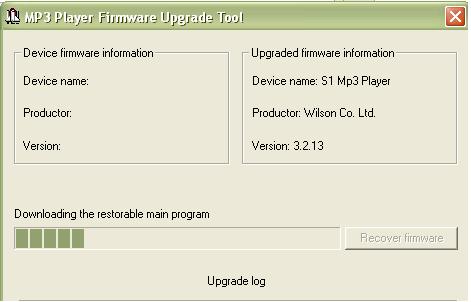

        Bác thử dùng Mp3 Product tools xem
        http://www.s1mp3.org/files/3rdpary_s..._Toolsv4.19.7z
        em dùng cái mp3 upgrade tool thì không đc hoặc báo firmware không hợp lệ. Nhưng khí dùng Mp3 Product tools thì đã cứu đc em nó rồi.
        Nhưng nhìn trên hình(upp) mà bác up lên em thấy hình như Flash có vấn đề (hoặc chip có vấn đề).(Những vạch đen chạy đến đó chỉ là kiểm tra thôi)
        Nếu bác có con chíp khác thay thử vào xem sao.
