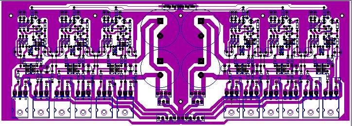

Đây là board công suất . Còn mạch preamp sẽ được hoàn chỉnh trong thời gian gần
Xây dựng một mạch Power Ampli 6 kênh

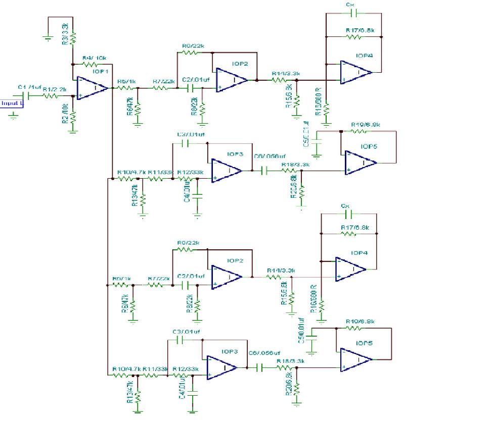

Đây là mạch vòa 1 ra 4 mỗi mạch có tần số tín hiệu khác nhau, tụ Cx dùng để tạo ra tần số tín hiệu tương ướng. Với dạng mạch này, các bạn có thể tạo ra thêm 1 bộ mạch tương đưng . Cx có thể thay đổi để có tần số trầm và trung riêng biệt, và mỗi đường out của chúng , là đường input của boar công suất.
Như vậy, nếu sài 2 line R, L thì ta sẽ có 1 bass siêu trầm, ừng với việc thay đổi Cx (dùng đánh với loa suff, boar công suất của mạch này nên có công suất out lớn hơn các boar còn lại 2 lần) ,bass trung , treble trung và siêu treble.
Thân tặng các bạn, và sẽ còn nhiều mạch rất hay, nếu có được sự ủng hộ của các bạn.

bác NDV cho cái PCB vừa nhỏ vừa mờ,chắc là đánh đố anh em đây chứ làm ăn gì được,dò mạch thì càng không thể,có thấy gì được đâu
thôi nếu bạn nào chắc tay thì ráp 6 cái mạch y hệt như sơ đồ của bài số #2 trên cùng 1 PCB,hơi khó hơn ráp bằng IC nhưng làm xong thì rất vui
nhân tiện hỏi bác NDV chút:bác cân chỉnh "trung điểm"như thế nào vậy?có thể mách nước cho cậu em này được không?em muốn biết vài chiêu mới của bác.
cái pcb 6 board đó chắc là bác vẽ bằng eagle?đẹp lắm!

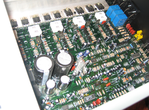

phần công suất thì muốn "xây dựng" bao nhiêu kênh mà hổng được? Nếu cần thiết có thể làm vài chục kênh. Tôi đã làm cái ampli 16 kênh sử dụng 16 loa 1.6mm lắp cho hội trường và các phòng học của trường cao đẳng kinh tế đối ngoại (Chi nhánh HCM) gồm 3 hội trường lớn và khoảng 200 phòng học. Trên mặt máy có 16 công tắc muốn loa nào phát hay tắt thì bấm contact là xong. nhưng ngõ vào âm thanh vẫn là stereo.
nói vậy có nghĩa là phần công suất rất khả thi không khó khăn gì. cái quan trọng là phần Preampli thì giải quyết thế nào với 6 kênh???
nếu dùng kỹ thuật nhập 2 kênh stereo rồi lọc tần số, đảo pha...thì chất lượng âm thanh quả là rất tệ. còn để các kênh riêng biệt thì không làm được với stereo. với 5.1 thì ok nhưng rất khó khăn khi điều chỉnh âm tần (làm gì có biến trở 5.1 để điều khiển volume hay tone???).
hình bên dưới là cái ampli 5.1 mà tôi làm hồi năm ngoái. đặc điểm của nó là:
- vào 5.1ch ra 5.1ch
- vào stereo cũng ra 5.1
điều khiển volume và tone có 2 model: bằng biến trở đơn và bằng nút nhấn/remote. (sử dụng 8051)
- phần công suất thực chất là 5.1ch giả, chỉ có 3 kênh left, right và Woofer là thật 3 kênh còn lại chỉ là trích từ left Right (vì lý do giá thành)

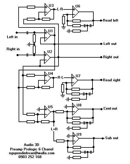

nguyên lý tôi vừa vẽ chiều nay . Còn trị số , để tôi về nhờ PC tính hộ vậy .Last edited by nguyendinhvan; 02-06-2006, 21:53.Chuyên làm các mạch điện tử bí hiểm và kỳ quặc .

to nguyendinhvan:cái mạch 2 to 4 đó là loại sơ đẳng thôi,ráp vô nghe âm thanh có vẻ "nở rộng" ra chứ ko rõ tiếng vang cho lắm,trị số em cũng chưa tính lại.

Để em phân tích cái mạch preamp của bác NDV một chút,theo định tính trước đã:
Tín hiệu 2 kênh đưa vào mạch khuếch đại sai biệt(difference amplifier),tín hiệu ra tính gần đúng là Vin(+) - Vin(-),nếu kênh trái đưa vào ngõ (+) thì ngõ ra chúng ta sẽ thu được tín hiệu L-R,kết quả là hiệu ứng "rìa trái"(rear Left) được thể hiện.
Tương tự cho trường hợp tín hiệu vào ngõ (+) là kênh phải,hiệu ứng "rìa phải" (rear right) được thể hiện.Khi phát ra loa sẽ làm ta có cảm giác là đang ở một không gian rộng rãi.
Tiếp theo,2 kênh được nhập lại,theo kiểu khuếch đại đảo,kết quả là âm thanh "trước mặt" được tái hiện,qua bộ lọc low filter(lọc bỏ tần số thấp) rồi xuất ra loa center.Cũng với tín hiệu tổng hợp đó nhưng đưa vào bộ lọc lowpass filter(lọc lấy tần số thấp) để xuất ra loa sub để phát tín hiệu "siêu trầm".tất nhiên là phải đảo 2 lần để có tín hiệu đồng pha với tín hiệu gốc.
Nhân vật chính của chúng ta vẫn là loa left - right,cho nên ta vẫn câu 2 tín hiệu này ra bình thường.
Về trị số,em đồng ý với bác NDV là tính bằng máy vừa nhanh vừa đỡ mệt ócLast edited by nguyendinhvan; 03-06-2006, 12:40.
Nguyên văn bởi online_60Đây là 1 mạch pre_ampli tone control . Các bạn có thể xem và cũng phân tích tính chất, cũng như tính toán.
anh online_60 dùng photobucket nên giới hạn kích thước file của mình không vượt quá 1024*1024 pixel,nếu không nó sẽ phình to ra do diễn đàn không thể tự resize được
file hiện tại của anh là lớn hơn gấp đôi chuẩn đó rồi
còn nếu upload bằng công cụ của diễn đàn cũng vậy,nếu lớn hơn sẽ không up được!Last edited by voduychau; 06-06-2006, 13:40.
