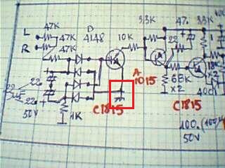

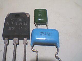

Nguyên văn bởi vandk Xem bài viếtVậy phải mua một e khác thui, đồng hồ số khoảng bn "lúa" thì xài dc hả bác Thái? Ah bác cho e hỏi thêm chỗ này chút, cái mạch bên dưới sao có mấy cái tụ pi mà áp của nó tới 250V và 100v (mấy chỗ e khoanh tròn đó) vì e thấy áp ở vị trí đó đâu cần lớn tới vậy mà tại sao ngta sử dụng lớn vậy? Và nếu con pi 104/250V, 104/100V thì nó to cỡ nào vậy bác (để e chọn kích thước lk khi vẽ cho phù hợp đó mà)

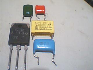

Nguyên văn bởi Quocthaibmt Xem bài viếtĐồng hồ sốthì loại thường cũng tầm 500k,tùy theo công năng nữa, có loại 1t, trên thị trường hiện nay có rất nhiều loại để chọn lựa,còn mấy con tụ đó không phải là tụ pi đâu,mà là tụ Mylar (tụ dẻo) nó cũng nhỏ thôi, vì là lọc nguồn nên họ lấy trừ hao đó mà , mình nên xài 100v thôi ,tụ có ký mã là 2A/104(1A=H=50v, E=125v,2E=250v,G=630v, còn J,K,M là dung sai, sai số%) hình vài loại tụ bên dưới so sánh với con sò về kích thước đó.
Nguyên văn bởi vandk Xem bài viếtCái tụ màu xanh dương ở trên cùng bên trái hình đầu tiên cũng là tụ sẻo hả bác, e thấy tụ đó là dễ mua nhất hầu như mua chỗ nào cũng có!Còn cái màu vàng thì ít thấy, cái màu xanh to bự bên dưới thì hay thấy trong mấy cái tăng phô đèn điện tử hay bộ nguồn máy tính có rất nhiều, còn cái đỏ thì k biết!

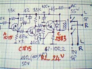

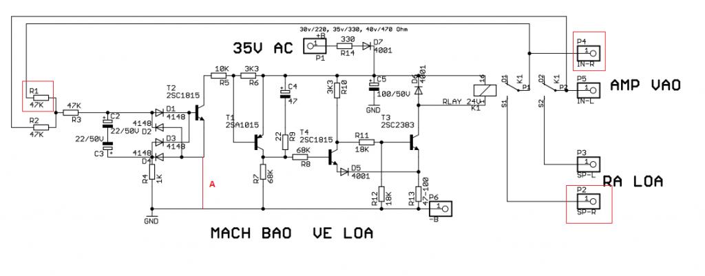

Bác Thái cho e hỏi lại chỗ này chút, cái mạch bảo vệ loa hôm trước bác cho e đó là sử dụng cho 2 kênh, vậy bây giờ e muốn làm nó để bv cho 1 kênh thì mình bỏ đi R1 là xong fải không bác (bỏ đi mấy chỗ e khoanh ô vuông), cái tiếp theo là nếu e sử dụng nguồn 45VAC thì R14=560 Ohm phải không bác?. Ah, bữa nay nhìn lại mới thấy có mốt điểm sai khi e vẽ lại mạch này, chỗ e đánh dấu chữa A đó bác, chỗ đó trong mạch của bác là nối xuống GND luôn có đúng không vậy? Bác kiểm tra lại giúp em coi còn chỗ nào sai sót nữa không nhé, e định ghép nó vào board cs luôn chứ không để trên board nguồn nữa!!
Nguyên văn bởi vandk Xem bài viếtBác Thái cho e hỏi lại chỗ này chút, cái mạch bảo vệ loa hôm trước bác cho e đó là sử dụng cho 2 kênh, vậy bây giờ e muốn làm nó để bv cho 1 kênh thì mình bỏ đi R1 là xong fải không bác (bỏ đi mấy chỗ e khoanh ô vuông), cái tiếp theo là nếu e sử dụng nguồn 45VAC thì R14=560 Ohm phải không bác?. Ah, bữa nay nhìn lại mới thấy có mốt điểm sai khi e vẽ lại mạch này, chỗ e đánh dấu chữa A đó bác, chỗ đó trong mạch của bác là nối xuống GND luôn có đúng không vậy? Bác kiểm tra lại giúp em coi còn chỗ nào sai sót nữa không nhé, e định ghép nó vào board cs luôn chứ không để trên board nguồn nữa!!
Nguyên văn bởi Quocthaibmt Xem bài viếtĐúng rồi đó ! nếu dùng cho một kênh thì bỏ đi một ngõ vào của mạch, còn chỗ đánh dấu A đó là mạch cũ đã đúng, chỗ làm dấu đó không phải vậy đâu, vì chân E con Q này nó nhận áp âm bởi mạch nắn cầu đưa đến nếu có và so với áp dương ở chân B thì nó mới dẫn qua phía sau được! còn trở phần nguồn thì tính như vậy cũng được,khi ráp thì kiểm tra độ nóng của nó và áp khi rơ le đóng vào khoảng22- 25 vdc là được , lưu ý con tụ lọc nguồn đừng cho lớn quá , 100uF là vừa , chứ cho lớn là áp ra cao và khi tắt máy rơ le không kịp ngắt (ngắt trễ) thì trên loa có tiếng bụp đó, mạch vậy là ổn rồi, ngày mai mình mới gởi quà lại được , có thêm vài chục con Q tạp âm nhỏ(LN) để làm vốn nghen và ít tụ "đẹp" làm mẫu nữa!!!Bây giờ coi lại mới thấy thiếu nên hỏi lại cho chắc ăn. Vậy là chỗ nối đó không có fải không bác? Lần này e quyết định làm cái mạch ampli Leach 2 cặp C2922/A1216/1 kênh, nó có layout sẵn nhưng nhìn không khoái lắm (đường mach nhỏ quá, lắp sò 5 chân loại tích hợp diode ổn nhiệt luôn), nên e dựa theo đó vẽ lại để lắp senken và thêm nguồn và bv loa trên cùng board để lắp nằm dọc trên heatsink luôn cho gọn, chừng nào vẽ xong e lại show hàng nhờ bác sửa giúp e nhé!
Còn việc thi công thì chắc khoảng tháng 1 e mới có thời gian để làm được, cũng muốn làm lắm rùi nhưng đang kẹt quá bác ơi!
Nguyên văn bởi vandk Xem bài viếtDa, em cảm ơn bác Thái nhiều lắm, bác giúp đỡ em trong vụ này nhiệt tình thiệt đó! Một lần nữa cảm ơn bác rất nhiều. Cái chỗ A đó là trong mạch bác gửi có nối vậy đó bác ơi! mà không biết tại sao khi lúc e vẽ mạch lại thiếu đúng cái chỗ sai đó mới ác chứ, thiếu mà lại trở thành đúng!!!!Bây giờ coi lại mới thấy thiếu nên hỏi lại cho chắc ăn. Vậy là chỗ nối đó không có fải không bác? Lần này e quyết định làm cái mạch ampli Leach 2 cặp C2922/A1216/1 kênh, nó có layout sẵn nhưng nhìn không khoái lắm (đường mach nhỏ quá, lắp sò 5 chân loại tích hợp diode ổn nhiệt luôn), nên e dựa theo đó vẽ lại để lắp senken và thêm nguồn và bv loa trên cùng board để lắp nằm dọc trên heatsink luôn cho gọn, chừng nào vẽ xong e lại show hàng nhờ bác sửa giúp e nhé!
Nguyên văn bởi Quocthaibmt Xem bài viếtƠ ! sao bản mình vẽ lại có cái mass nằm ở chân E của nó vậy nhỉ!!!chỗ đó không có nối mass đâu , xóa hộ mình cái nhé! kiểu này chắc RAM trong đầu mình bị thiếu rồi,phải lắp thêm vài G nữa mới ổn quá,hay bị quên quá chừng!!! cũng không cần thiết cho vào tất cả 1 bo mạch vì như thế sẽ khó cho việc triệt tiêu nhiễu nếu nó có phát sinh, vì mật độ tích hợp cao mà chưa có kinh nghiệm và thử nghiệm thì khó tránh khỏi lắm, làm phần nguồn và lọc riêng phần công suất riêng cho dễ xử lý sau này, còn việc thi công thì cứ từ từ, hấp tấp thường là không hiệu quả đâu!

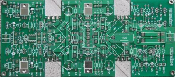

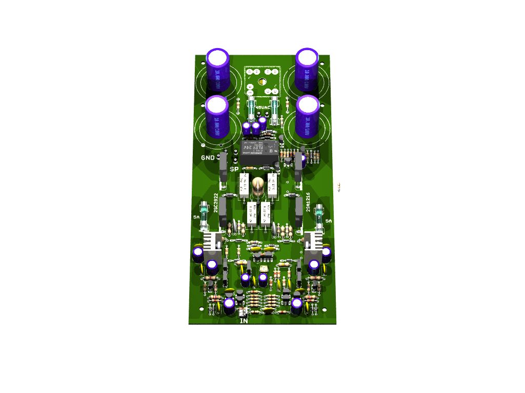

Em nó đây bác Thái, ý định lắp thì như hình 3D đó bác, nhưng không biết có lắp dc =1/4 cái đó không nữa!!!. Ah, Board này có kích thước 228mm X 110mm với kích thước này là vừa với loại tản nhiệt thường bán ngoài tiệm phải không bác? Bác coi bố trí vậy có nhiễu không nhé, cần chỉnh sửa gì nữa không?
Nguyên văn bởi vandk Xem bài viếtEm nó đây bác Thái, ý định lắp thì như hình 3D đó bác, nhưng không biết có lắp dc =1/4 cái đó không nữa!!!. Ah, Board này có kích thước 228mm X 110mm với kích thước này là vừa với loại tản nhiệt thường bán ngoài tiệm phải không bác? Bác coi bố trí vậy có nhiễu không nhé, cần chỉnh sửa gì nữa không?

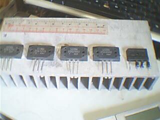

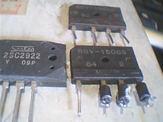

Nguyên văn bởi Quocthaibmt Xem bài viếtcái bo bố trí như vầy khó ráp nhôm giải nhiệt lắm,vì sò nằm 2 bên lại nằm ở sâu trong bo mạch nữa nên không biết bạn sẽ ráp như thế nào đây, nếu ráp thành 2 bo mạch rời thì ít bị xuyên âm giữa 2 kênh và giảm ảnh hưởng nhiễu ký sinh, nhưng bố trí như vậy là không ổn về mặt hình thức rồi, nên bố trí sò nằm về 1 phía áp vào tấm nhôm, nên kiếm loại tấm nhôm có cánh dạng đứng và dầy và sử dụng cầu diode dạng phiến để gắn vào nhôm luôn, dùng loại 15A của bếp từ đó(cái này mình viện trợ cho) chứ dùng cầu vuông mất thẩm mỹ lắm. Tấm nhôm có kích thước 220mmX100mmX40mm, nặng 700gr. diode có ống ferit lọc nhiễu nằm ở chân (hình).Last edited by vandk; 20-10-2012, 18:14.
[QUOTE=vandk;615650]Cảm ơn bác Thái! Cái này e định lắp sò nằm bên dưới board bẻ ngược chân lên nên mới cố tình bố trí cho nó vào hơi sâu bên trong, khi lắp nếu nhìn từ trên xuống sẽ không thấy con sò nào hết! Còn cái cầu diode thì e cũng không biết là có dạng phiến đó nên mới sử dụng loại nằm!
Cách tính như vậy cũng được, nhưng chỗ con sò đừng có cắt mạch , chỉ cần khoan một lỗ để vặn ốc là được rồi,còn tận dụng mạch để đi mạch điện nữa,làm như vậy có ưu điểm là giảm được nhiễu ở phần mạch in do tấm nhôm là lá chắn nhiễu rồi, nhưng khi có trục trặc thì sửa chữa hơi khó khăn vì vướng , nhưng đây chỉ là vấn đề nhỏ thôi.làm liền bo thì hơi khó về bố trí linh kiện và chạy đường mass đó , đôi khi mình khó đoán được những phát sinh ngoài ý muốn lắm, nhưng cơ bản từ đầu là mình cố gắng giảm thiểu sai sót tối đa rồi sau khi hoàn thành sẽ tu bổ thêm.
[QUOTE=Quocthaibmt;615688]Nguyên văn bởi vandk Xem bài viếtCảm ơn bác Thái! Cái này e định lắp sò nằm bên dưới board bẻ ngược chân lên nên mới cố tình bố trí cho nó vào hơi sâu bên trong, khi lắp nếu nhìn từ trên xuống sẽ không thấy con sò nào hết! Còn cái cầu diode thì e cũng không biết là có dạng phiến đó nên mới sử dụng loại nằm!
