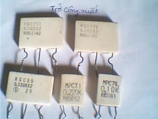

Bác Thái cho e hỏi chỗ này, cái mạch hôm bữa đó nếu khi ráp thì chỗ con R nào và tụ nào là ảnh hưởng đến chất âm nhiều mà mình fải lắp đò tốt hả bác, cái nữa là e đọc thấy trên mạng có nói đến điện trở màng than và điện trở công suất dây quấn thì 2 loại này khác nhau như thế nào và dùng vào amli có tốt không vậy bác? E gửi lại hình bác nói rõ chỗ mấy còn trở và tụ nên dùng loại nào cho tốt nhé!Attached Files

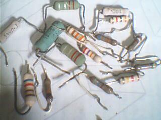

Nguyên văn bởi Quocthaibmt Xem bài viếtÀ lúc nãy quên mất câu hỏi về trở màng và dây quấn, ở tầng công suất thì nên dùng trở dây quấn cho trở chân E của sò loại này kiếm được loại trở sứ trắng mỏng thì rất hay , nó nhỏ nhưng đúng số W, mà dây điện trở nó cũng tốt,không như mấy loại trụ vuông trên thị trường, còn các phần khác thì dùng trở màng than là tốt rồi, hình dưới ;là vài mẫu mình hay sử dụng, còn loại 1/8 w nhỏ quá chụp không nhìn được, còn loại Dale mà V nói đó sao mà xài nổi, còn loại Taiwan 8000/100con 1/2 w thì không biết ,hình như nó thân nó mầu xanh dương hay sao đó, nhưng giá đó thì chắc mình không xài cho ampli đâu, mình thuộc dạng khó tính nên hơi kén linh kiện !hè ..hè!!
Nguyên văn bởi vandk Xem bài viếtĐó là hàng Taiwwan bác Thái ơi! nó có màu xanh dươg, không biết là mấy vòng màu nữa, nhưng giờ không có loại tốt thì có vậy là ngon rùi!
Nguyên văn bởi Quocthaibmt Xem bài viếtThì họ xài được thì mình xài được thôi , không vấn đề gì đâu, chỉ sợ là không có gan làm mà thôi!!!!!
