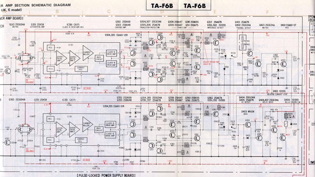

Mình có ampli SONY TA F6B Bị chết sò công suất, kiểm tra các transistor xong , mình thay sò công xuất và chỉnh các biến trở RT 302 và RT 352 cho nóng đều các con công xuất thì nó cháy các điện trở R325, R329, R375 và R379 và chay luôn sò công xuất. mình không hiểu tại sao các trở này cháy trước hay sò công xuất cháy trước . Bạn dùm xem schema phân tích sơ qua nhiệm vụ của các transistor, trở và hướng giải quyết như thế nào

Nguyên văn bởi BANG PHI Xem bài viếtMình có ampli SONY TA F6B Bị chết sò công suất, kiểm tra các transistor xong , mình thay sò công xuất và chỉnh các biến trở RT 302 và RT 352 cho nóng đều các con công xuất thì nó cháy các điện trở R325, R329, R375 và R379 và chay luôn sò công xuất. mình không hiểu tại sao các trở này cháy trước hay sò công xuất cháy trước . Bạn dùm xem schema phân tích sơ qua nhiệm vụ của các transistor, trở và hướng giải quyết như thế nào
[ATTACH=CONFIG]60600[/ATTACH]
[ATTACH]60601[/ATTACH]Last edited by Quocthaibmt; 12-02-2013, 09:24.
Nguyên văn bởi Quocthaibmt Xem bài viếtSơ đồ bác đưa lên mờ khó nhìn quá, nhưng có lẽ nguyên nhân gây cháy sò bác chưa tìm ra nên thay sò vào lại cháy lại đó, với những ampli cũ thì việc tìm ra nguyên nhân rất phức tạp, vì linh kiện đã có độ rò rỉ rồi, với phần nữa là những biến trở đó ít khi được điều chỉnh lại khi chưa nắm chắc được nguyên lý vận hành của mạch, như biến trở phân cực cho cặp sò nằm ở gần cặp lái(drive) nếu chỉnh sai sẽ đưa cặp sò vào chế độ hoạt động cao hơn mức B(mạch gốc hoạt động class B) làm cho sò nóng hơn(gần như vào classA) và sò dễ chết, tất nhiên là sò chết trước rồi các điện trở sẽ cháy sau. Các chức năng nhiệm vụ của linh kiện chủ yếu đã được ghi rõ trên sơ đồ rồi mà bác, như là phần công xuất, phần bảo vệ, phần thúc mình thấy có ghi bằng tiếng Anh cả đó, và có cả thông số điện áp tại nhiều điểm cũng thuận tiện cho việc chỉnh sửa rồi đó. biến trở 302/352 là biến trở chỉnh phân cực cho mạch công xuất muốn chỉnh 2 biến trở này thì phải đo ngay ngõ ra của IC để có áp đúng với sơ đồ đã cho, NHƯNG không nên chỉnh nó trước khi đo áp ở 2 pha ra tầng công suất(chân ra nhìn không rõ số chân IC) chỉ chỉnh nó khi tổng áp ở 2 ngõ ra sai nhiều với sơ đồ, còn không thì để nguyên như cũ.
Nguyên văn bởi BANG PHI Xem bài viếtVậy mình sẽ tìm linh kiện tương đương để thay thế hết để thay thế hết
