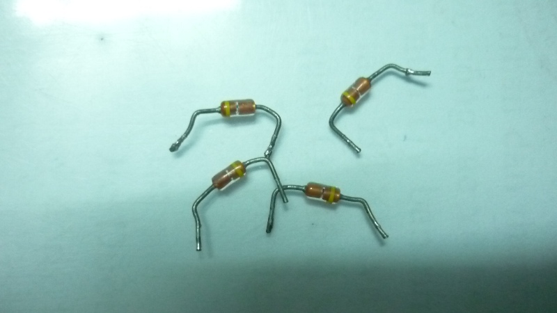

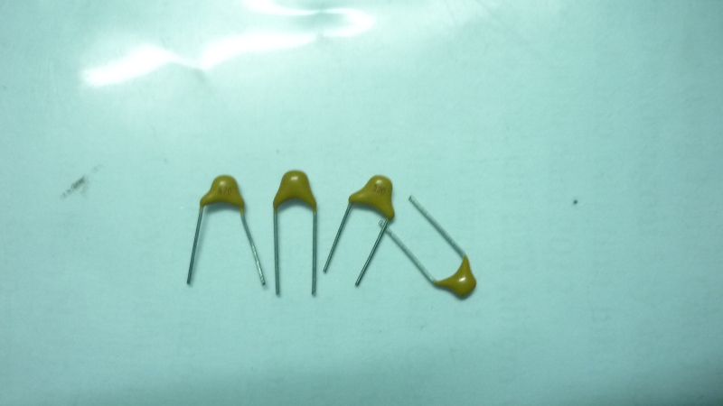

Bác Thái cho em hỏi lại chỗ nầy chút, mấy con diode bác gửi cho em hôm trước là diode zener (nếu là zen thì nó bao nhiêu V?) hay là diode 1N4148 vậy? vì trên thân không có ký hiệu gì hết, em muốn tra cũng không thể tra được. Còn mấy chú tụ pi (như hình) có ký hiệu là 220, 470, 5R0, 330 có phải là 22p, 47p, 5p và 33p không vậy, vì em đọc chỉ số của nó vậy không biết có đúng không nữa: chữ số thứ 1 và 2 ghi đúng giá trị còn chữ số thứ 3 là số 0 thêm vào!
