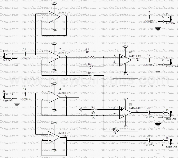

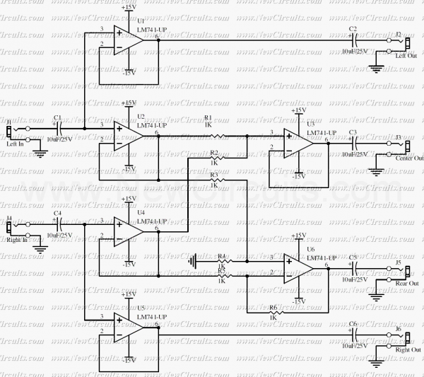

Nguyên văn bởi darvissea Xem bài viếtcac a oi.co a nao biet cho e xin cai mach ampli 2.1 voi.o a e cho e 3 cai loa,1 loa sub duong kinh 10inch,va 2 loa ve ting moi cai 30w,loa e da tu dong thung giong thung logitechz2300.e k danh ve dien tu nen e ra hang nho ho lam giup cai mach nhung ho k nhan lam neu k co so do mach san.nho cac a ai biet mo long hao tam giup e cai so do.e o Hai Phong.tram su nho cac cao nhan.e se het long cam ta.
