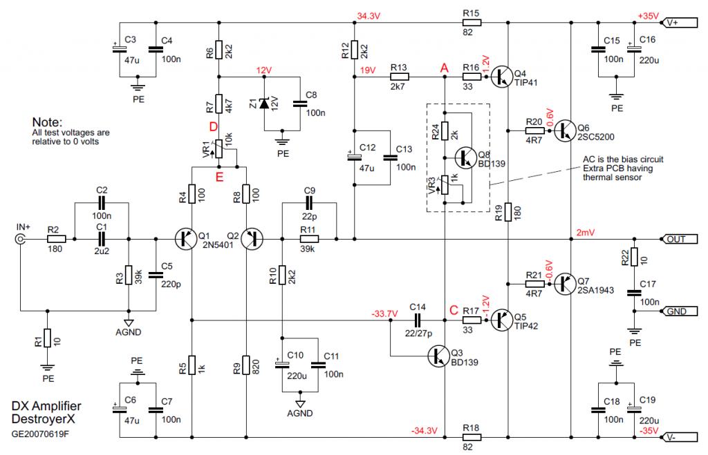

1 con trở 10 Ohm gần đường ra loa nhất e biết rùi, còn 2 con 1w nữa là con nào vậy bác Hoàng? còn tăng trở hồi tiếp dòng là sao bác, em còn gà lắm mong bác nói rõ chút!!
em đã vẽ xong mạch nhưng chưa ráp thử dc bác Hoàng ơi vì đang bận tí việc, mạch này e dùng Eagle để chạy mạch cũng gọn lắm (6 x 9,5cm thui),e post lên khoe tí nhé bác, cái này có thể in ra làm dc rùi vì e đã chuyển qua file PDF rùi!!( in ở kích thước 100% là ok). Mạch đây, bác xem có dc k nhé!
Ah bác cho e hỏi luôn cái này, nếu minh làm mạch công suất khoảng 200w chẵn hạn, thì độ rộng của đường mạch nguồn nuôi và đường mạch ra loa là khoảng bao nhiêu thì đảm bảo dc vậy, mạch e gửi bác xem đó, độ rộng vậy có dc chưa? Cảm ơn bác đã trả lời! Chúc bác vui!

Bận quá nhưng tôi cũng cố gắng góp ý cho Bạn vài ý về cái mạch ampli trên, thứ nhất là thiếu 2 điện trở ổn dòng cho cặp sò, bắt từ chân E của sò đi ra loa , mỗi cái có trị số khoảng 0,25 đến 0,47 ohm, kế đến cần có một cuộn dây ra loa có khoảng 10 vòng dây đồng cỡ 1ly(D) đường kính)quấn trên lõi 10ly có mắc song song 1 trở 10 ohm, thứ 2 là ở cực E của transistor thúc TIP có điện trở 4,7k xuống B của sò là quá lớn , nó chỉ khoảng 4,7 ohm thôi, thứ 3 là ngõ nhập đi sát sò TIP 42C là sai quá lớn , vì đó là nơi tín hiệu nhậy nhất mà đi sát vào ngõ xuất thì sẽ bị tự kích khi xuất tín hiệu tần số cao, và đó là nơi để nướng sò ??!!!. ngõ nhập nên cho đi ở phía trên của bo mạch, để tránh gây nhiễu cộng hưởng, và đường MASS đi như vậy là chưa ổn đâu, cái này là phải có kinh nghiệm cơ chứ vẽ đẹp thì cũng như không , khi đường MASS mà gây rối thì tìm ra thủ phạm rất khó khăn đó!, còn đường mạch rộng cỡ đó được rồi, nếu tăng W lên thì chỉ cần đắp chì lên cho dầy là ổn thôi.

Cảm ơn bác Thái đã chỉ giáo, đúng là ở con trở từ trans thúc vào chânn B sò công suất là 4,7 Ohm (em để nhầm giá trị!!hehe), còn trở hạn dòng, cuôn dây và trở 10 Ohm mắc // cuộn dây từ E sò cs ra loa là trong sơ đồ nguyên lý không có bác ơi!! (hay mấy chú Tây làm thiếu để lừa ta nhỉ!!???). Còn đường input thì bác nói e mới để ý thấy đúng thật, e sẽ sửa lại cái chỗ này!cho e nó xuống cuối board. Đường mass thì nên chạy vòng ngoài phải không bác, bác nói cụ thể chỗ này chút đi!!

Thjường là như thế , người ta ít khi cho trọn vẹn cái gì của họ lắm , họ muốn mình phải trả giá giống như họ mà! Riêng đường mass thì ngoài việc nó chạy bao quanh thì nên đưa cho nó chạy theo trật tự từ cuối lên đầu , đúng ra vẽ lên được thì hay hơn , nhưng vì không tải lên được nên đành phải diễn giải cho bạn vậy , cố đọc mà hiểu nhé,bắt đầu dây mass đi từ ngõ ra loa , rồi đi dần lên phía transistor khuyếch đại đầu nó sẽ đi ngang qua ngõ hồi tiếp âm nếu có, nhưng mạch này không chạy cặp vi sai nên cũng không quan trọng máy,nhưng để ý là chỗ mass cuối cùng là ngay chỗ điện trở và tụ ở chân B của transistor đầu tiên (ngõ nhập) ăn xuống ,thì đừng cho vào mass viền chung quanh nhé ,cứ để riêng ra rồi đi dây tín hiệu vào đưa vào volume là được, những sơ đồ nước ngoài thường có 4 cái bẫy đó, nếu ai không rành nguyên lý là coi như vất vả lắm đó,Tạm thời cứ vạy đã nghen , mình đang bận khách , lúc sau gặp lại.

Cảm ơn đã chỉ giáo, e cũng không rành nguyên lý nên cứ tưởng mạch nguyên lý chỉ có vậy!!Thường thì e cũng thấy các mạch cs khác có trở hạn dòng ở chân xuất âm sò cs nhưng cũng có mạch hoàn toàn không có bác ah, không hiểu là sao nữa??theo như bác nói thì dây tín hiệu (-) mình không chay chung vào đường mass chung của mạch (PE) phải không bác, e thấy mạch này nó chạy vào AGND mà, qua R3,C5 vào chân B con trans đầu tiên mà bác (bác xem hình e gửi lại bên dưới) chứ không đi vào mass chung là PE như một số mạch khác (thường là tín hiệu (-) chạy vào mass chung luôn!?) không biết nó có khác nhau j không hả bác?. Không mổ sẻ thì thui mà mổ sẻ ra thì thấy còn nhiều vấn đề khó thiệt, lúc đầu e cứ nghĩ chạy mạch xong lắp linh kiên theo đúng sơ đồ là nó kêu thui ai ngờ cái mình chưa biết còn nhiều quá!!. Cảm ơn bác nhiều lắm

mạch e gửi lại bác xem nhé, mấy cái chỗ viết chữ màu đỏ là khi lắp xong mình đo ở các điểm đó so với mass phải đạt giá trị đó phải không bác Thái? ah hay là bác thêm vào mấy cái thiếu của mạch này rùi post lên cho mọi người tham kháo luôn đi, được vậy thì còn j bằng!!!hihi

À cái mạch này có chạy cặp vi sai tầng đầu, vậy cái đường mass nội(không kể đường bao) chỉ có đi từ ngõ ra, tiếp đến chân C10&C11 rồi đến R1, và ăn vào đường dây tín hiệu vào thôi nhé còn đường mass bao quanh thì bắt đầu cũng từ ngõ ra nhưng chỉ chạy phía ngoài thôi và chỉ ăn vào chân các tụ C3,C4,C6, C7 thôi phải cách ly 2 đường mass đó ở phía trước, , nhưng đường mass của vỏ máy phải ăn từ điểm giữa của 2 tụ nguồn chính! các điểm số đỏ là điểm đo so với mass, riêng trị số tụ hồi tiếp C12 nên tăng lên 100Uf! tụ C10 nên dùng tụ không phân cực(non polar), để âm thanh được tròn trịa hơn , chỉ cần 100uf là đủ rồi,tụ C11 không cần thiết,nếu có thể thì chỉ mắc song song với R10 một tụ 683(0.068uf) để nâng chút treble là được,đây là một mach điện tăng âm cơ bản , chưa được cải tiến, nên ta phải thêm mắm muối , bột ngọt thêm vào nó mới ngon rẻ, và dễ mua! hì..hì À còn quên cái này , 2trở hạn dòng của cặp sò thì nên có vì khi ta cân chỉnh rồi thì tốt nhưng khi có tảithì 2 con sò nó sẽ chạy không đều và 2 con này ta không có lựa như của hãng được , vì ta chỉ lấy giống số thôi mà (khi chọn sò công suất thì phải dùng đồng hồ số đo độ khuyếch đại(Hfe) cho giống nhau thì mới được, thì không cần điện trở đó)n nên phải có để cặp sò chạy tương đối ổn định được, Vài dòng trao đổi thế nhé!

Cho e hỏi lại tí chỗ bác viết: "tụ C10 nên dùng tụ không phân cực(non polar), để âm thanh được tròn trịa hơn , chỉ cần 100uf là đủ rồi", chỗ này là sao hả bác, tụ không phân cực mà 100uf mua sao có bác Thái ơi! còn chỗ 2 con trở công suất ra loa thì e dùng 0.47 Ohm/5W mỗi con là ổn fải không bác? e mới thêm con tụ 683 // R10 như bác nói đó, còn chỗ c10,c11 vẫn để nguyên vì còn chưa rõ chỗ đó là tụ NP mà 100uf thì chắc khó kiêm lắm!! Mạch chỉnh lại nè, bác coi có dc chưa vậy, có j bác góp ý tiếp cho e nó hoàn chỉnh luôn nhé! Cám ơn bác đã quan tâm!

Ái chà ! có phần mềm chạy vẽ mạch hoành tráng quá ta! nói chung mới tạm ổn thôi, còn vài chi tiết nữa cũng nên thay đổi vì vẽ và hiệu chỉnh bằng phần mềm thì khỏe quá rồi, 1; bỏ R1 /10 ohm nối thẳng mass luôn, 2; dời Q BC139 xuống nằm cùng hàng với sò luôn để áp vào tấm giải nhiệt,3; bỏ tụ C11/0.1uf còn tụ C10 /220uf thì thay bằng 100uf non polar(bi polar) nếu có , con này mua chắc không có đâu , chỉ tìm trong xác máy mới có thôi, nếu không có thì vẫn dùng theo số liệu cũ cũng được, còn 2 trở 0,47 nên thay bằng 0,25 hoặc 0,33 cho ngõ ra mạnh hơn, 4; đưa mạch lọc Zobel ( trở 10 ohm và tụ 0.1) ở ngõ ra nằm sau L1 (cuộn dây và trở 10 ohm) đúng ra vẽ lên được thì hay và rõ ràng hơn , nhưng vì cònNGU quá nên chưa lằm được , đành phải diễn giải lôi thôi quá!
Riêng con tụ non polar , là bởi vì đó là đường hồi tiếp âm , nó làm giảm hệ số khuyếch đại của mạch, nhằm nâng cao chất lượng âm thanh,nếu ta mắc vào đó tụ không phân cực thì tín hiệu hồi tiềp sẽ đi qua dễ dàng cả chu kỳ, nó không bị chận lại nên âm thanh được giảm méo , nên nó mượt mà hơn .điều này chỉ có một vài ampli Nhật đặc chủng mới thấy có(?) còn đa số là tụ thông thường!!!Rắc rối quá phải không? cố gắng lên nhé!
