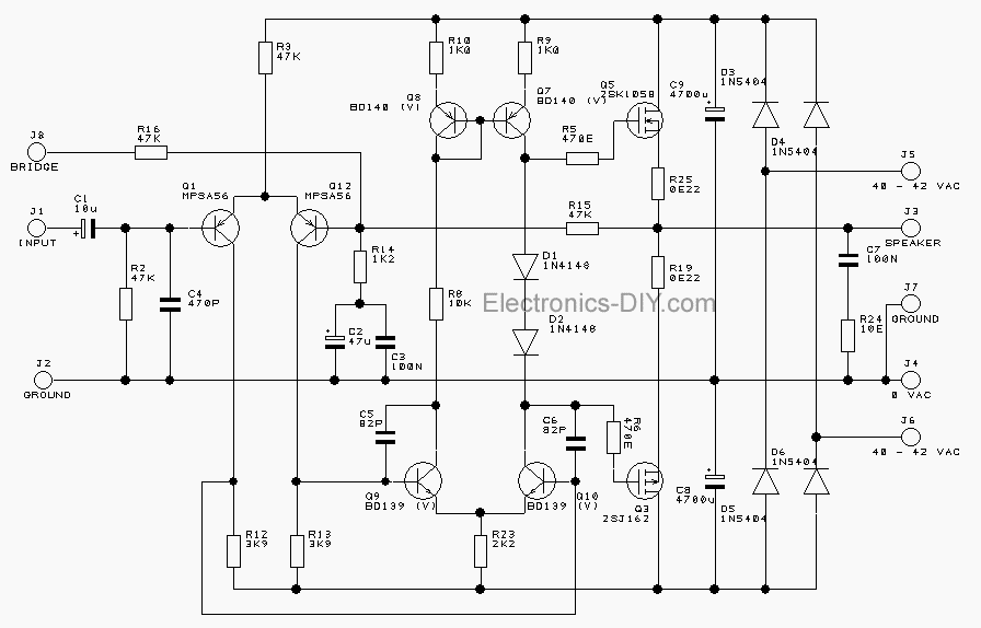

mạch cs 100w dùng mosfet
Bác Thái ơi! e vừa sưu tầm được cái mạch này trên chỗ bác "Gồ", bác xem nguyên lý của e nó có chạy ổn không bác so với cái mạch hổm nay e hỏi bác đó!thì e nào chạy ngon hơn (chất âm ấy mà, k cần nó la to lắm chỉ cần nó hét hay là ok rùi) và nếu như e mới bắt đầu ráp âm ly thì nên thử với e nào là dễ thành công hơn vậy bác? muốn làm thử một e cho "xứng tầm"!!!hihi(đừng cười e nghe bác!). Ah, nếu bác nào trên diễn đàn có ý kiến gì thì mong các bác lên tiếng luôn cho sổi nổi nhé!
Nguyên văn bởi vandk Xem bài viếtBác Thái ơi! e vừa sưu tầm được cái mạch này trên chỗ bác "Gồ", bác xem nguyên lý của e nó có chạy ổn không bác so với cái mạch hổm nay e hỏi bác đó!thì e nào chạy ngon hơn (chất âm ấy mà, k cần nó la to lắm chỉ cần nó hét hay là ok rùi) và nếu như e mới bắt đầu ráp âm ly thì nên thử với e nào là dễ thành công hơn vậy bác? muốn làm thử một e cho "xứng tầm"!!!hihi(đừng cười e nghe bác!). Ah, nếu bác nào trên diễn đàn có ý kiến gì thì mong các bác lên tiếng luôn cho sổi nổi nhé!

Bác Thái cho e hỏi cái sơ đồ này có thể tăng công suất đc ko? tăng số lượng sò để công suất mạnh hơn.
Hay bác có mạch nào cho e xin caí,e ráp cái KOK.

Nguyên văn bởi Quocthaibmt Xem bài viếtĐã ráp loại BJT chưa mà đòi lên đời em MOSFET này thế! em này mà đánh thì mất công lắm , cứ đi mua thêm đĩa CD xịn về thử hoài thôi!!!!Em nó thích gặm loa bass 2 củ đó Bạn ơi, loại loa 2 nam châm ,2 vòng côn dây đó! loa treble thì phải thật ngon chứ không mà ly tách rớt lọt vào micro là cháy treble đó! lắp cái này rất khó , nhất là 2 bé Mosfet đó sò thường thì để hở chân B để kiểm tra thì được , chứ 2 bé này mà để hở chân G là bé đi tây luôn , về cơ bản các tầng đầu giống như mấy cái khác thôi, chỉ có phần công suất thì khác chút xíu, có điều cái này chạy class B thì hơi hơi kém chút , nhưng mà lành, chứ cho lên AB thì khó cân chỉnh lắm,Nếu muốn ráp nó thì hãy mua 2 con IRF 140/IRF 9140 mà chạy trước cho rẻ, chứ 2 em K/J nặng hào lắm ,cháy uổng, ráp IRF chạy được rồi thì gắn K/J vào cho nó búng vào tai!!
