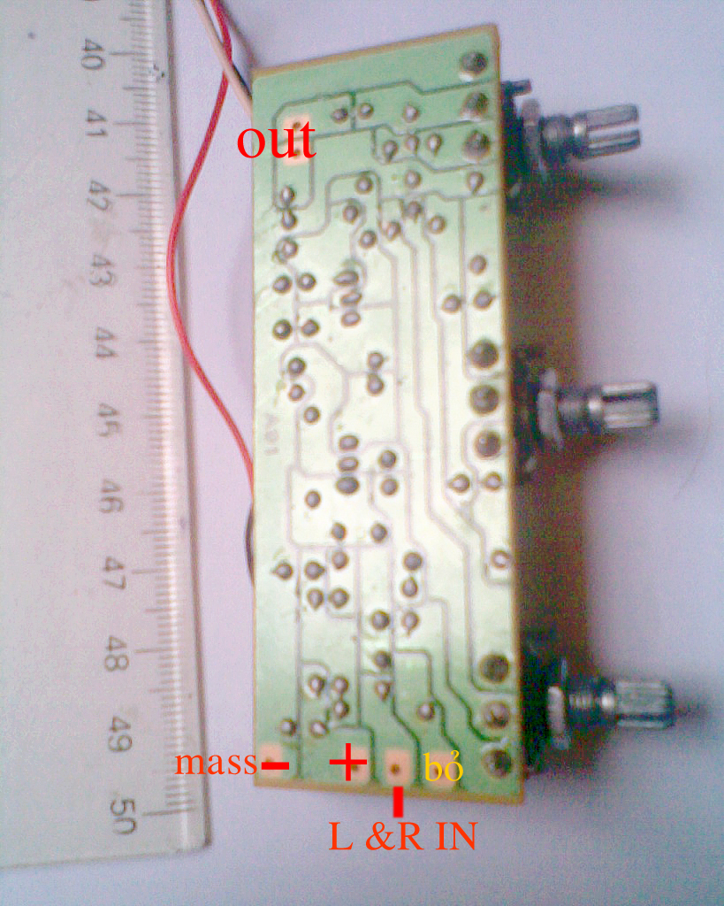

Nguyên văn bởi love-dientu Xem bài viếtbạn làm theo hình này sẽ được , vì đây là vỉ mono cho một kênh nên bạn có thể gộp chuong dây tín hiệu audio vào , còn dây tape bạn bỏ đi , mass lấy chung . thế là được , chúc thành công !Mãi mãi vì điện tử
hôm nay trong lúc đi ăn sáng vô tình gặp bác bán bánh mì có gắn alo rao như mạch của dinhtheluc mình đã ra coi và xem rất kỹ và có một số ý kiến thứ này:
mạch này thực chất là mạch khuếch đại công suất nhỏ tầm 14w có tích hợp luôn mạch bass tress rất thích hợp cho dùng cùng với tín hiệu của đầu băng.
tín hiệu L&R của đầu băng được nối với nhau rồi đưa vào mạch.
nguồn ở đây cấp là nguồn 12v (của bình ácquy 12v dùng cho xe máy), mình có hỏi người bán hàng thế dùng như vậy ácquy có nhanh hết ko? người bán hàng nói khoảng 4-5 ngày mới phải nạp. như vậy cũng lâu ha.

Nguyên văn bởi dinh the luc Xem bài viếtcảm ơn bạn nhiều lắm nhé mình cũng đã làm theo bạn nhưng con la4440 của mình nó rè không nghe được. cuối cùng mình đã tìm được cách đấu rồi. có một dây ra loa từ mạch la4440 là dương mình sẽ lấy dương từ đó.và âm đấu chung thì hết rè nhưng chỉ to nhỏ được còn bas tret thì không thể thay đổi đượcY!:
