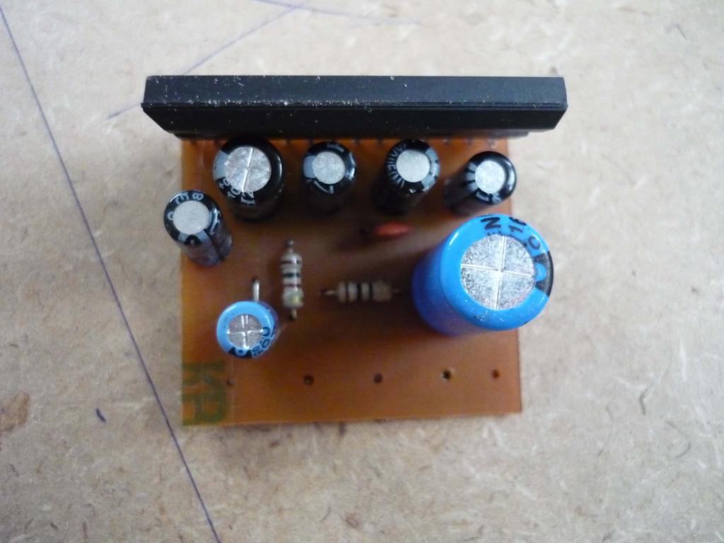

Nguyên văn bởi dinh the luc Xem bài viếtcảm ơn bạn nhiều lắm nhé mình chuyển con la4440 ra sau nhưng nó rè kinh khủng luôn. Mình tính lắp như thế này dùng la4440 để làm tiền khuếch vì công suất khoảng 6w sau đó đến âm sắc tiếp theo là bo khuếch tda 2030. Nhưng khổ nỗi la4440 luôn bị rè mới khổ chứ

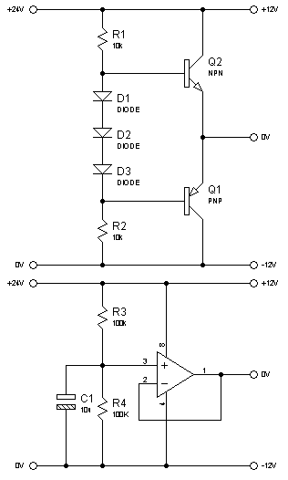

PS: bạn có thể làm theo hình dưới xem sao , mình mắc vẫn chạy tốt mà !Last edited by love-dientu; 14-10-2010, 14:59.Y!:

cái mạch âm sắc đó lắp như thế này này. cái chữ vid hay vin gì đó không phải đâu nó là video vì nó bị mờ nên mọi người mới đoán sai vậy thôi
nhưng cái mạch này phải dùng loại loa của loa thùng thì mới nghe hay được còn những loại loa còn lại thì bị mất tiếng trống nó biến thành tiếng tạch tạch. đặc điểm nữa là phải mở to một tý thì không bị rè còn mở nhỏ thì nghe như có tiếng sôi của đài fmLast edited by dinh the luc; 18-10-2010, 08:48.Mãi mãi vì điện tử
