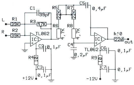

    • các anh cho em hỏi mach lọc trầm sử dụng tl072 có sử dụng con triết áp kép 22k, nhưng em không biết lắp nó kiểu gì mong các anh chỉ giúp. anh chỉ luôn cho em các chân của con chiết áp, cụ thể là chân ra, chân vào, chân mass trong 6 chân của nó.Click image for larger version

      • xin chào cả nhà! em là thành viên mới, ko biết gi về điện nhưng lại rất thích nghịch điện. số là em muốn tự làm 1 em sub nhưng ngồi cả mấy tiếng đọc hết 4rum nhưng vẫn chưa thấy được 1 cái mạch phân tần nào ổn cả cái nào cũng bi ù. vậy mong các pro cho em xin 1 cái mạch phan tần dùng 4558 va tl072 hoàng chỉnh từ nguồn cho tới out put với, chứ em tìm mãi ma ko được ( có ca mach in thi tốt). Đa tạ!!!!!!!!!!!!!!

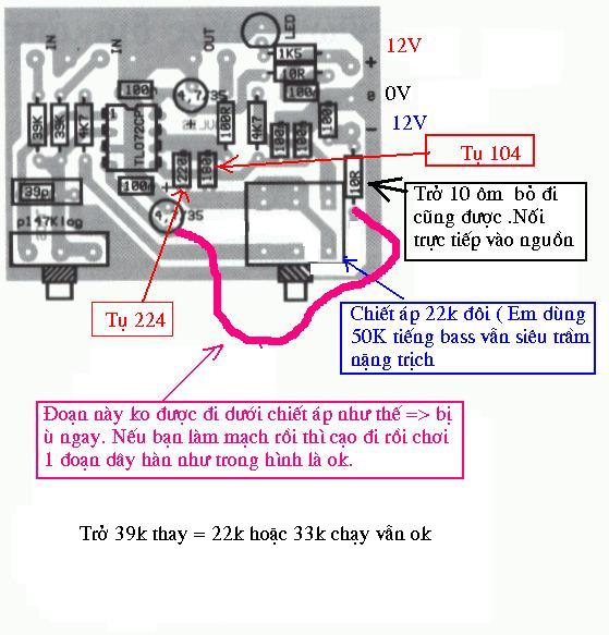

        • Nguyên văn bởi a311 Xem bài viết
          các anh cho em hỏi mach lọc trầm sử dụng tl072 có sử dụng con triết áp kép 22k, nhưng em không biết lắp nó kiểu gì mong các anh chỉ giúp. anh chỉ luôn cho em các chân của con chiết áp, cụ thể là chân ra, chân vào, chân mass trong 6 chân của nó.[ATTACH]27589[/ATTACH]
          nó đây .. bác giặt là theo pcb này là cứ lắp là chạy thôi

          • các anh cho em hỏi. em vừa lắp song mạch trầm giống như của bác minhdt dung 4558. rổi dung con tda2030 đẻ khuyêch dại công suất nhưng tiếng bass lại nhỏ với lại vẫn còn tiếng hát. hay con tda2030 này công suất thấp
              Nếu tiếng hát hằm trong dãi trầm thì vẫn nghe là đúng rồi.
              • anh tep cho em hỏi phần công suât em lắp tda2030 mà tiếng bass nhỏ quá là sao . hay con tda no chỉ khuyech dại đến vạy thôi
                  Bass nhỏ ko có nghĩa là bạn chỉ đổ lỗi cho con 2030 thôi! Loa vi tính cũng chỉ chạy mỗi con này cho loa sub mà vẫn đập uỳnh uỳnh đó thôi!
                    Bạn đo xem ngõ ra loa có áp khoảng bao nhiêu(con này áp ra max mà tiếng ko méo khoảng 5-6vac). Nếu áp ra đủ rồi mà vẫn nhỏ thì bạn xem lại loa và thùng loa. Nếu dùng 1 con thì loa 4ohm
                    • cam on cac anh da tan tinh giup đỡ, tình hình là em vừa mới úp tạm cho nó cái thùng (cái ruột nồi cơm diện) tiếng bass được phết em mừng quá. giờ em căn chhinh lại cho nó dỡ rè vì nó hơii rè, sau đó dóng cho em nó cái thùng
