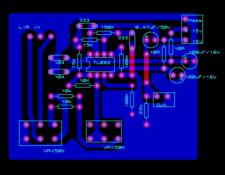

                      • các bác cho em hỏi tẹo! đây là mạch siêu trầm mà em kiếm được trong diễn đàn của bác nào e không nhớ rõ lắm.
                        Đây là mạch nguyên lý[IMG]
                        vậy đây có phải là mạch in không vậy các bác?
                        [/IMG]
                        chỗ em khoanh tròn đổ là tụ phân cực 4,7uF phải không ạ? còn các phần mà em tọa hình lục lăng đó là tụ xoay chieu14 phải không các bác? em cảm ơn các bác! à mà bạn thangcorei3 đợi các bác giả quyết xong cái mạch này, rùi lấy về mà làm!các bác trong diễn dần làm mạch này ok rùi! mình gà mờ nên hỏi thôi! hì!
                        Không biết ký thế nào?
                        • Bạn mosfet ơi cái này sơ đồ mạch in , còn của ai thì tôi ko nhớ nhưng hình vẽ rõ ràng vậy mà . chỗ khoanh tròn là tụ hóa 4,7 uf . nhưng làm theo mạch này ko cẩn thận dễ bị ù lắm. phải có tay nghề 1 chút . mình sẽ up sơ đồ cho các bạn để tham khảo .
                          • Của thangcorei3 đây ! trước hêt đây là ý kiến của mình để bạn tham khảo nhé .
                            -nguồn nuôi tất cả các mạch đều sử dụng trên 1 biến áp , trừ khi ko có đk có bien áp to dòng lớn mới phải ghép biến áp riêng.
                            -con mạch pream sub của bạn đưa ra 15v ko chết dc đâu nen bạn giảm trị số R cấp nguồn , thay 2 C lọc nguồn = 25v . bỏ bớt 1 VR đầu tiên , Mass của line in và line out cách xa mass nguồn . mạch nguồn này bạn có thể xài 2 con 7812 và 7912 để ổn định và bỏ 2 R=10R của bạn đi.
                            -bạn chuyển line in vào chân 3 của ic vì chân 3 mới là Input+ và vẫn giữ nguyên R100k xuống mass .
                            -Bỏ qua VR Line in 2, nối tắt ở đó , chuyển VR sang ngõ Line out .
                            còn các chỗ khác mình thấy tạm ổn , bạn hãy thử xem . Nếu có bác nào cao thủ điện tử thì hãy đóng góp ý kiến thêm để giúp anh em mới vào nghề .
                            chúc bạn thành công !
                            • dạ thưa bác huongtuoi, e thấy trên mạch nguyên lý có thấy tụ hóa đâu? thêm vào nữa trên mạch nguyên lý toàn tụ xoay chiều 104, mà ở mạch in e thấy toàn ghi 100 nên em mấy hỏi ấy mà! bác nào làm rùi giúp e đi!
                              • Nguyên văn bởi huongtuoi Xem bài viết
                                thanks sư huynh hưongtuoi nha!
                                để em về gia công lại mạch xem có được không????
