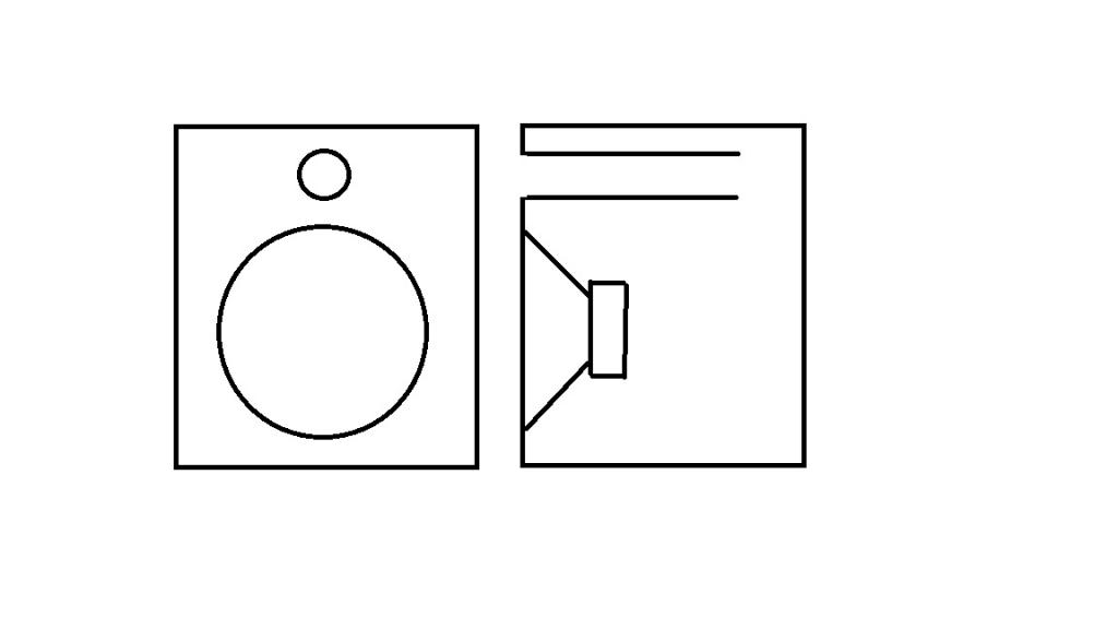

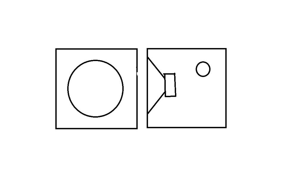

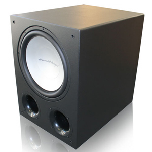

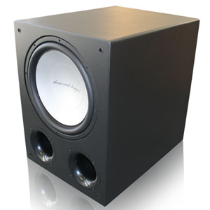

Đây là cách mình khuyên các bạn đóng loa Sub thông thường như của tầu , việt nam . Nếu ai có loa của các hãng nổi tiếng thì phải xem thông số của từng loại loa đó để đòng thùng , vì các hãng sản xuất loa thiết kế cho mỗi loại loa cho từng kiểu thùng riêng . sau đay là 2 kiểu loa Sub đơn giản :
- thùng vuông ( hay gần như vuông ) và loa bass đơn (bass hơi).kiểu này là bass định hướng hoạt động tầm 30 đến 150 Hz
http://farm3.anhso.net/upload/201103...13415_abc1.jpg
Kiểu này do loa hở mặt nên các bạn chọn loại loa màng giấy có độ dày , loại 16cm trở lên nên chon loại đáy loa có lỗ hở thông khí . chiều rộng của thùng = đường kính loa + 10cm . công suất loa lớn và màng loa sâu thì chiều sâu của thùng cũng ko dc lớn hơn 1/2 chiều rộng của thùng . Nên làm lọai gỗ ép MDF (ở viet nam ko có loại gỗ xẻ từ cây thích hợp để đóng loa) Đường kính loa gấp 10 lần bề dày của gỗ ép . lố thông hơi = bán kính của màng loa .
ví dụ : ở đây tôi có loa bass 20cm , loa tầu hoặc hồng kỳ vn . thùng sẽ là rộng 30 ,cao 30 , sâu 30 đến 35 . lỗ thông hơi = 8 đến 10 cm (tùy loại loa vành sắt rộng giấy bé hoặc giấy sát vành) và gỗ ép dày 2cm. nếu ko có loại 2cm thì xài 1,6-1,8cm nhưng làm gân bên trong để thùng không bị quá rung ,và bập bùng theo tiếng bass . nên lót ít bông hóa học bên trong và bọc bông theo dây dẫn của loa để tránh tiếng rè khi loa đập mạnh.
Nếu làm thông hơi phía trước thì 30cm+5cm chiều cao và làm 2 lỗ thông hơi = 5cm .

thanks sư huynh nhiều nhé,qua bài viết của sư huynh em cũng học hỏi được 1 số kinh nghiệm để "mod'' loa subb rồiNguyên văn bởi huongtuoi Xem bài viếtCái này thì tùy bạn vì mỗi người muốn 1 ý , nhưng theo mình thì bạn có thể mua 1 con loa 20 đến 25 Cm , còn giá thì khó lắm . có loại loa 30 tầu mới có 350 dến 450k 1 đôi , nhưng lại có con bass tầu 25cm giá tận 500 đến 700k , nói chung là khó nói lắm đấy là chưa kể dến các loại loa hãng xịn giá trên trời .

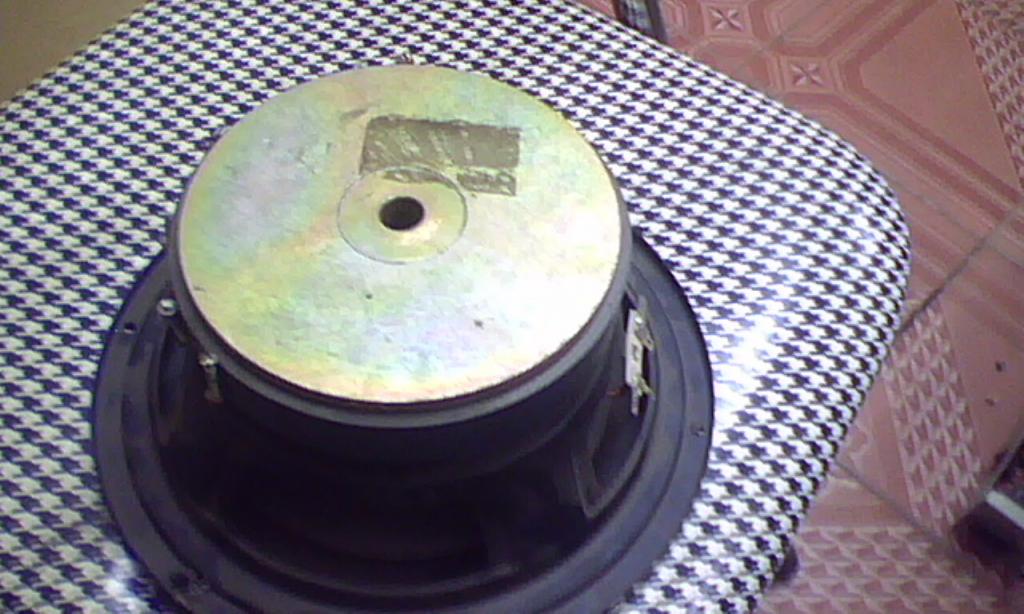

vậy là em đã rõ rồi sư huynh!thanks sư huynh lại 1 lần nữa nha!Hi,Nguyên văn bởi huongtuoi Xem bài viếtĐây là lỗ hở thông khí cốt loa .

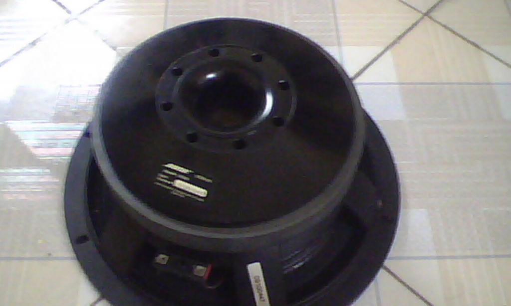

[ATTACH=CONFIG]28008[/ATTACH]
