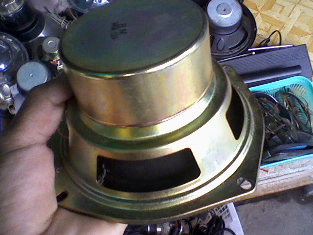

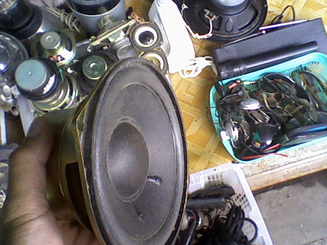

          • mấy pác ơi con sau đây có dùng đánh sub được kô?Em thấy nó đề :4om,30W
            • bac blackmask oi.cho em hoicai bien ap trong am ly cua bac bao nhieu W day?.ma bac quan cong suat/doi hay cong suat/chiec vay? vi du nhu 1 MBA 220/25Vx2-80W thi bac quan 80W/25V hay 80W/50V.bac chi gium em voi? Ah! bac co the cho em xin so do nguyen ly cua cai mach bass-treeble dung 4558 cua bac dang dung duoc ko? co ca mach PCB luon cang tot
              • con loa nay ko nhầm thì ở loa microlab . loại này là loa khép từ xài cho máy tính , con này chơi sub tốt mỗi tội hơi bé nên nghe ko đã .

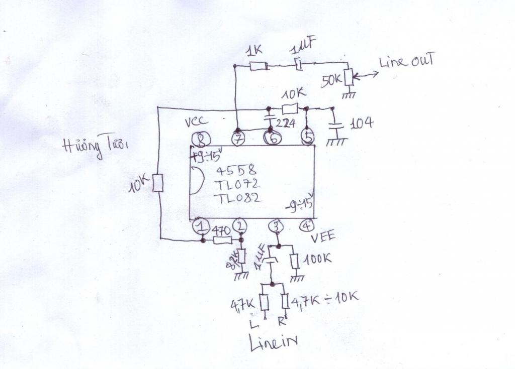

                    • mạch sub woofer
                      của các bạn đây . đảm bảo ngon 100% ko ù rè . nếu cần tín hiệu lớn hơn 1 chút thì thêm 1 tầng kđ thường trước mạch này . mạch này mình đã xài vài lần nên các bạn yên tâm hàng chất lượng cao . à nhớ đây chỉ là mạch xài cho Sub woofer , ko xài cho loa bass thường .
                      • Nguyên văn bởi huongtuoi Xem bài viết
                        thank sư huynh nha,em về lắp thử xem sao!!!hihi
                        vui quá!!!
