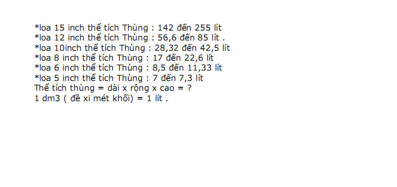

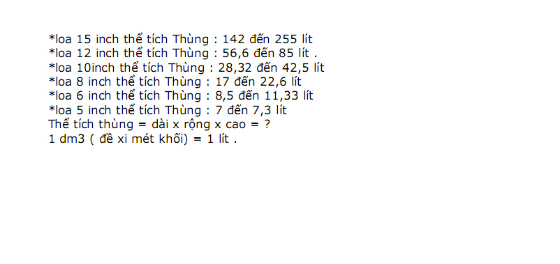

hè hè! mình đóng " nhà cho em Hồng kỳ" này xong rùi, nhưng chỉ tiếc là cái mạch trầm nó bị ù, chưa thưởng thức được bác ợ! mình đóng có lỗ thông hơi. đang định hỏi các bác, làm thế náo để biết đc thùng loa đóng đúng kích thước?( ý mình hỏi là khi vặn volume lên max)
Câu hỏi khó nhất trong giới DIY.
Cần mua gấp chung cư (Hà Nội) diện tích trên dưới 50m2 để triển khai dự án nhà thông minh!!!
em có đây các sư huynh,công thức tính này là của mấy thằng tây họ chia sẻ cho em đó,các sư huynh xem thế có được không
Lvt195 reply làm mình phì cười, nhưng cũng đúng thậ! Trước khi đóng mình cũng xem kỹ các kiểu đóng rùi bạn vào đây tham khảo:http://diyaudioprojects.com/Speakers
Loa của mình có thông số gì đâu áng chừng đóng thôi! hì, các bác trê này bảo vậy mà!
Tây nào. Của em chứ bộ. Bác cứ mang bọn tây ra làm em run. Bác cứ đóng đi mới biết được chứ. Hồng kỳ ăn công suất lắm đấy. Vì loa có độ nhạy thấp. Bác cứ làm thùng to to 1 tý. nhưng trong khoảng cho phép nhá, Như cái bảng đó là ok. Với ống thông hơi bác nên làm ống nhỏ ,, nếu ko ưng thì làm to ra. Nói chung là rất mất thời gian. Và điều cực quan trọng là bác phải thử xem các mối ghép ván gỗ có bị hở ko nhé. Nó mà hở là toi công đấy . người ta gọi là thùng bị xì hơi .. hi hi
