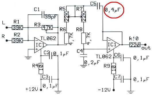

                • có bạn nào biết cut hết tiêng trong mach lọc sub của bác BlackMask23 ko khi nghe vẫn thấy tiếng ca sỹ hát . e muốn ca sỹ nghỉ hát luôn tai sub mà cần nó uỳnh uỳnh thui la ok rùi ! thank các bác nhìu
                  • Nguyên văn bởi conrongco Xem bài viết
                    bác tăng giá trị tụ C5 ( là 0,4uF ) lên là tiếng hát hết hẳn à. Tăng lên tầm 0,6 là đã uỳnh uỳnh rồi.. Chỉ sợ loa nó ko tái hiện được âm trầm nữa thôi
