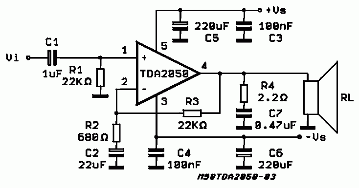

Nguyên văn bởi ngluc33 Xem bài viết[ATTACH=CONFIG]32006[/ATTACH]
Có bác nào ráp thử chưa. Em định thay con R hồi tiếp giữa chân 2 và 4 là 10k và em R chân 2 với mass là 510ohm Tụ 22uf thành 47uf ko biết âm thanh em nó ntn liệu có méo mó quá ko? Các bác cho em xin ý kiến
-Về mặt tần số tín hiệu, hồi tiếp có R và C tạo thành mạch lọc tần thấp (LPF), khi thay tụ 22uF bằng 44uF thì hồi tiếp tần thấp hơn mạch cũ, có thể suy ra tần thấp sẽ tốt hơn.
dùng công thức f= 1/2*pi**RC để tính tần số hồi tiếp.
Có ai chém không?Tôi học hỏi hiểu biết của bạn và chia sẻ hiểu biết cho bạn.
thank bác tepriu

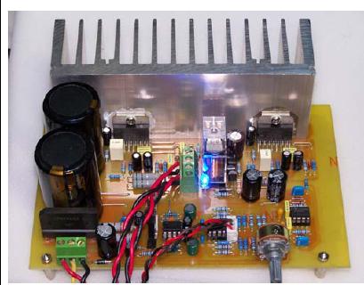

kết quả khá tôt. Âm thanh ra ko có gì để chê nữa cả. rất trong sáng bass cũng khá mạnh chỉ có điều công suất hình như ko đạt nhưng ic chạy khá mát các bác ợ. công suất em ngi chỉ đạt 15W cho em tda2050 với tải 4ohm "chán ghê"

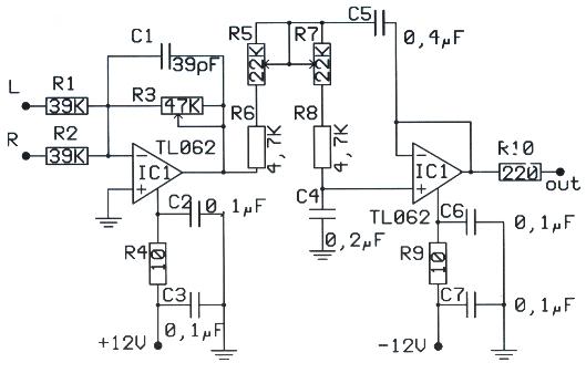

Nguyên văn bởi soixam Xem bài viếtbác nào có sơ đồ mạch công suất của loa siêu trầm cho em xin với em đang muốn làn 1 cái tầm 20 - 30w
