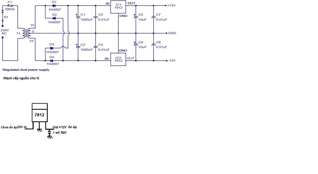

Bác medientu oi sao trong sơ đồ trên bác ko cho số chân của ic. ko biêt số chân của con TL072 thì làm sao bọn em vẽ được. Tiện thể bác chỉ giùm luôn nha
Nguyên văn bởi vinhchuai205 Xem bài viếtBác medientu oi sao trong sơ đồ trên bác ko cho số chân của ic. ko biêt số chân của con TL072 thì làm sao bọn em vẽ được. Tiện thể bác chỉ giùm luôn nha
Opam 1: Vào 3 (+), ra 1, hồi tiếp 2 (-);
Opam2: Vào 5 (+), ra 7, hồi tiếp 6 (-).
Hoặc xem ở đây : http://www.datasheetcatalog.org/data...ents/tl072.pdf
CHúc vuiTôi học hỏi hiểu biết của bạn và chia sẻ hiểu biết cho bạn.

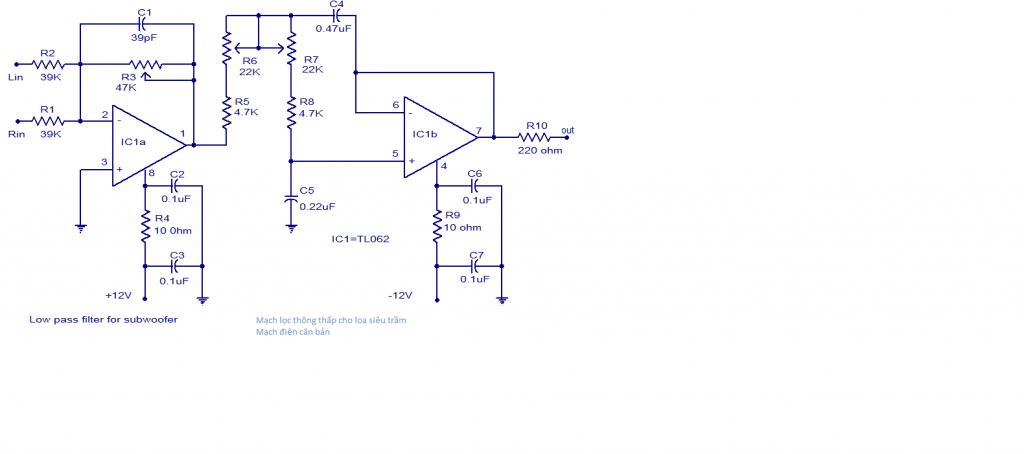

Thêm cái mạch nho nhỏ dễ làm cho ACE. Có nhiều mạch điện dạng này từ đơn giản đến phức tạp, nhưng tôi thấy cái này dễ làm. Mạch sử dụng IC TL062 của hãng ST Micro electronics
Với ưu điểm: Tầng vào sử dụng J-FET kép trở kháng cao, tiêu hao thấp và tốc suất khá cao. Có thể đáp ứng những tiếng trống điện nhanh trong các bản nhạc điện tử!!
Phù hợp các bác thích mod lại cục sub cùi bắp xem có khá hơn!??!!By three methods we may learn wisdom:

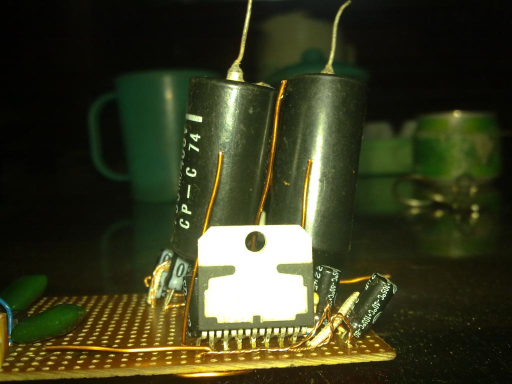

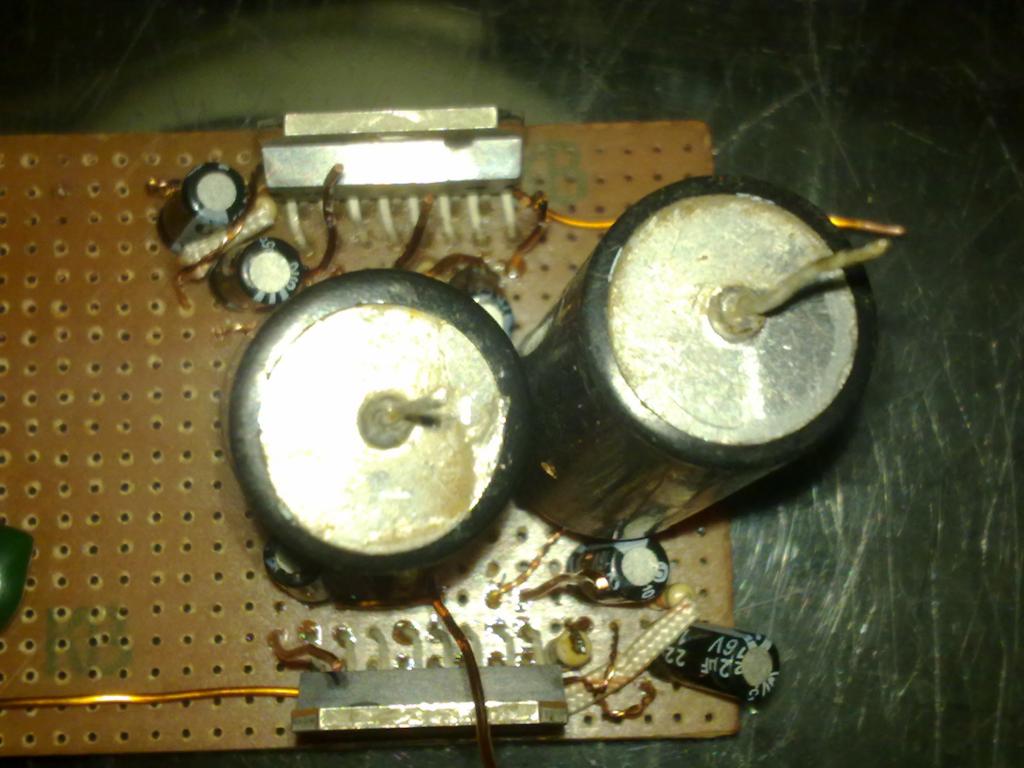

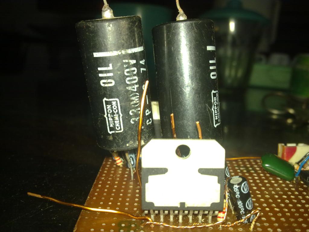

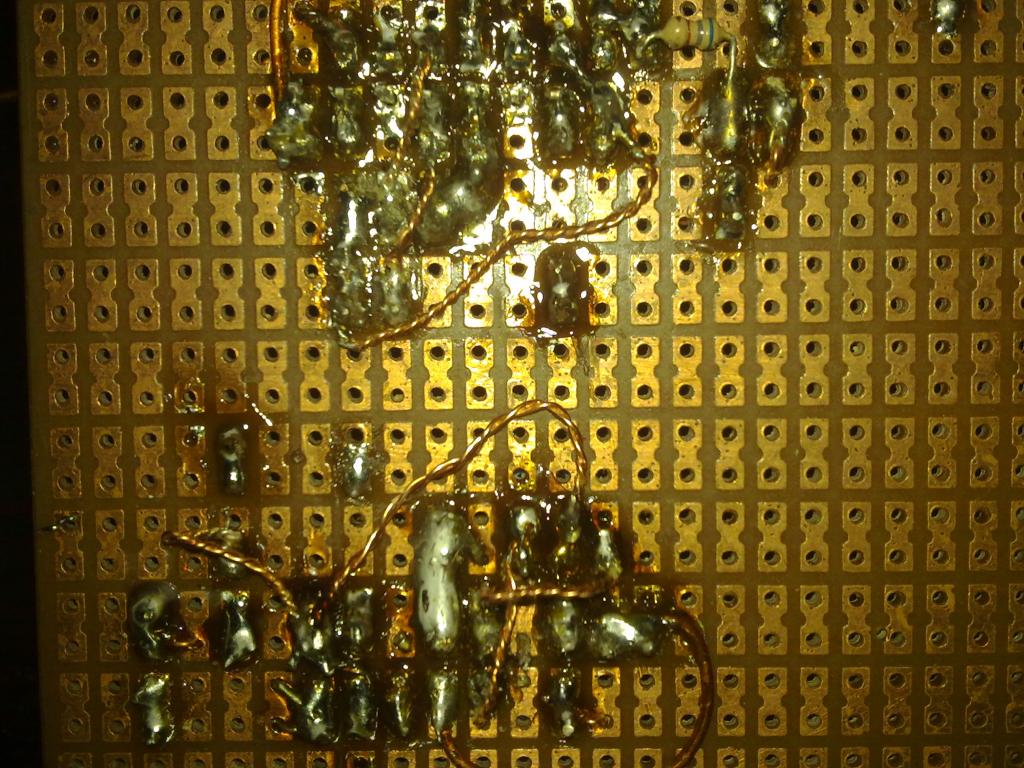

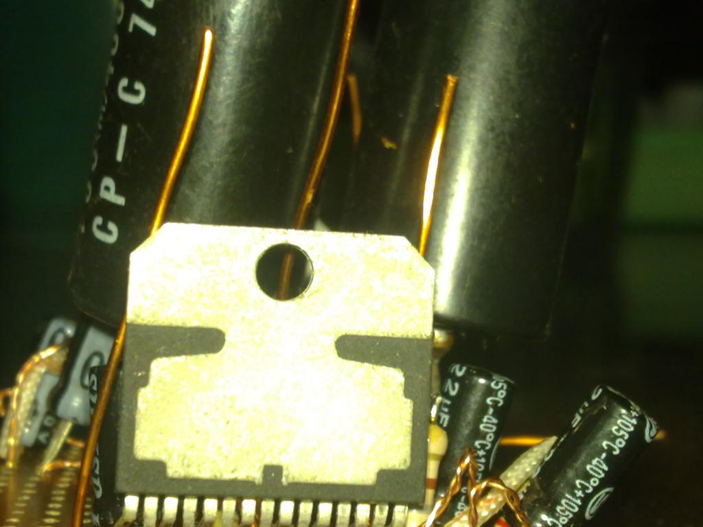

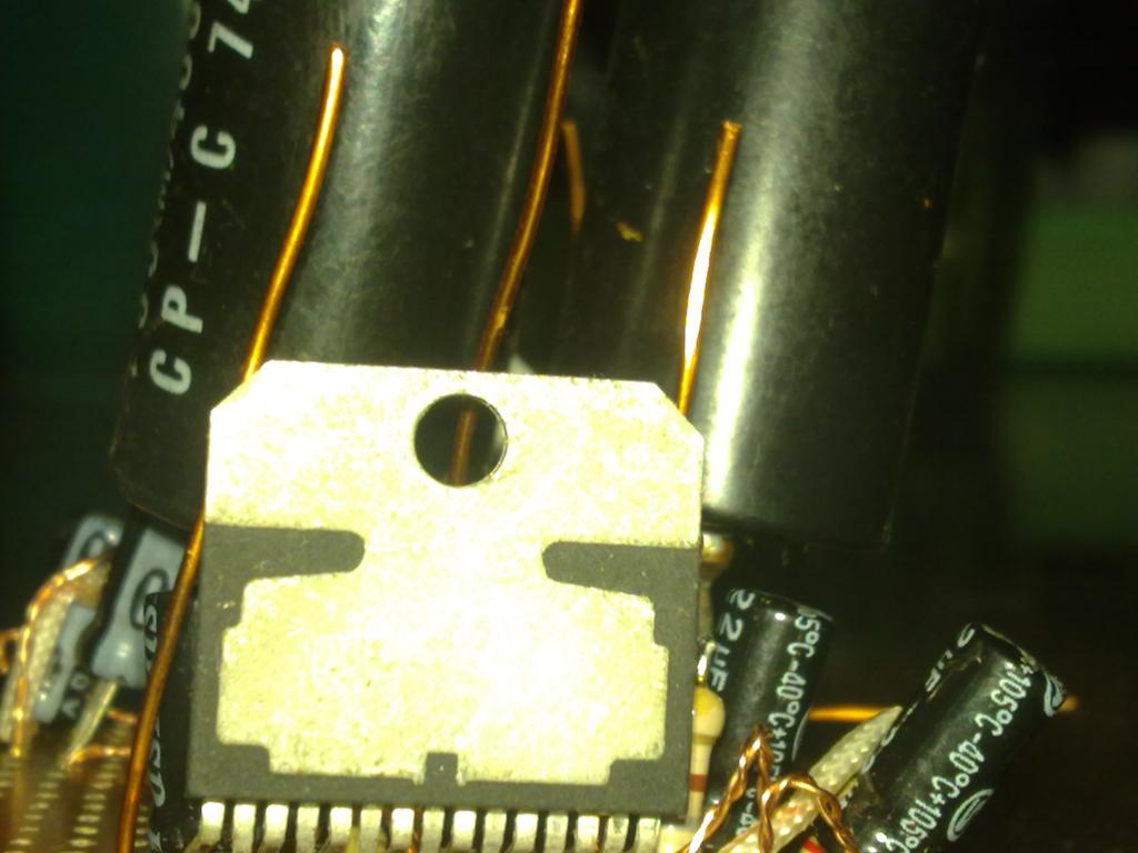

Nguyên văn bởi dinhhay Xem bài viếtcầy ủi mãi cũng xong cái mạch cầu tda7294 post lên cho khí thế dạo này anh em ít bàn luận quá.[ATTACH=CONFIG]33758[/ATTACH][ATTACH=CONFIG]33759[/ATTACH][ATTACH=CONFIG]33760[/ATTACH][ATTACH=CONFIG]33761[/ATTACH][ATTACH=CONFIG]33762[/ATTACH]
Nguyên văn bởi dinhhay Xem bài viếtcầy ủi mãi cũng xong cái mạch cầu tda7294 post lên cho khí thế dạo này anh em ít bàn luận quá.[ATTACH=CONFIG]33758[/ATTACH][ATTACH=CONFIG]33759[/ATTACH][ATTACH=CONFIG]33760[/ATTACH][ATTACH=CONFIG]33761[/ATTACH][ATTACH=CONFIG]33762[/ATTACH].Chất lượng em nó thế nào hả bác

hì em hàn theo kiểu mạng nhện free style.em cứ ngắm làm sao cho nó đỡ tốn diện tích và ít mối hàn nhất thì em chơi thôi.chất lượng thì theo tai trâu của em thì ổn hàn xong cái là chạy ngay không nổ không ù xì rè gì hết.em cũng tiêu biến mấy em tụ lọc đi cho ít linh kiện chỉ giữ lại những thành phần cần thiết thôi.em đạp thử thì nghe 1 buổi chiều không nhức đầu.nhưng mấy bà hàng xóm kêu quá.tiếng bass của em nó bên nhà hàng xom nghe chẳng ra sao không ra đâu vào đâu không theo nhịp gì cả.cái to cái bé nối đuôi nhau nghe nhức đầu thôi rồi.em kệ nghe trong nhà em ổn lắm.em đập bằng đôi sony715av.pre em xài tl082.em sẽ tiếp tục cải tiến khi nào rảnh lại chup post tiếp. mạch cầu theo datasheet của nhà sản xuất và TDA7294 của em là hàng chợ.bắt đầu từ con số 0 đích đến là con số 10.biết còn nhiều gian nan nhưng càng gian nan thì lại càng tiến gần đến thành công.
