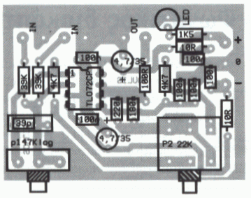

            • Thấy các bác đánh giá cao mạch lọc dùng TL072 mà em ko mua đc con này. Giờ em thay con TL072 bằng con NE5532 thì có ổn ko các bác cho em xin ý kiến với.
              À mà cái mạch dung Tl072 này có chỉnh tần số cắt đc đúng ko các bác, dải tần số có thể chỉnh đc là bao nhiêu vậy

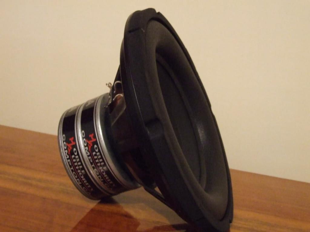

                      • Em có 1 cặp loa này không biết ráp lên SUP có được không các bác cho ý kiến ạ:
                        line nó nè: www.forum.poweraudio.ro • Vezi subiect - Constructie incinta Woofer Mobile Authority , 250 W, 8 Ohm

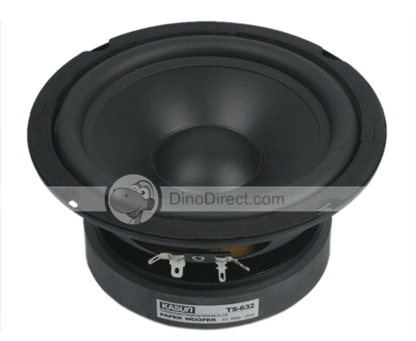

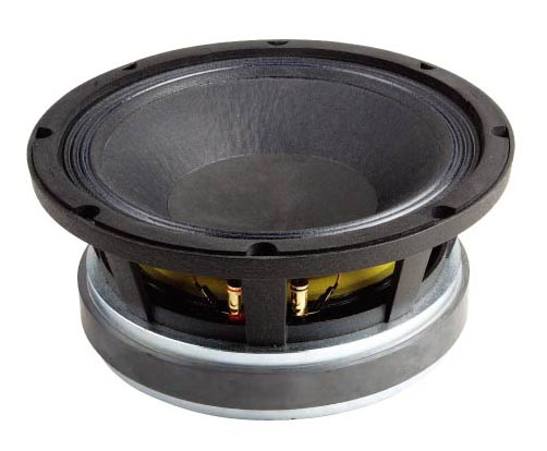

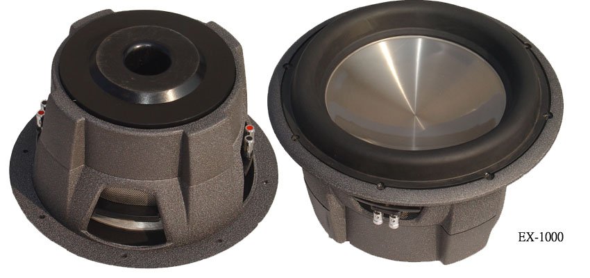

                          Con này trông gân, màng có vẻ dày dạn, nhưng thú thực "củ" nam châm hơi nhỏ, theo em cú chọn loa có củ gần to bằng màng loa là làm sub tôt nhất, cũng nên dòm xem cái cuộn coin phải to và nên có lỗ thông hơi ở giữa lõi sắt thì mới tốt.
                          như này này:

                              • Được là đằng khác bạn ah, để tái tạo âm tần thấp thì: cuộn dây loa cần có hành trình di chuyển dài trong từ trường mạnh và ổn định(kết hợp với gân loa và thùng loa). Nếu từ trường của nam châm mà không đủ mạnh thì đường sức từ lan tỏa ngắn, khi cuôn dây chạy quá vùng từ trường lý tưởng sẽ xảy ra hiện tượng méo âm. Méo âm còn do màng loa và nhiều thứ khác nhé.....
