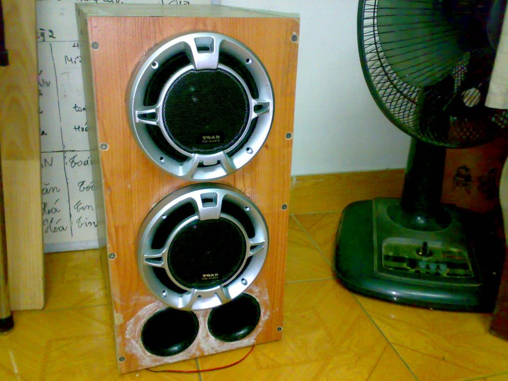

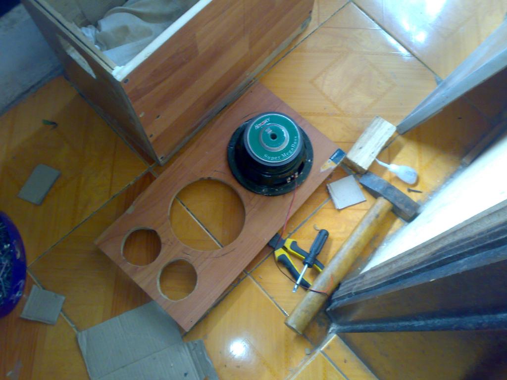

Loa gắn phía bên trái mặt hướng về lổ thoát âm , bỏ hai phần đóng khung trên dưới lổ thoát âm phía phải mới đúng.loa có thể đặt ở khoang hành lý lỗ thoát âm hướng về lưng ghế sau

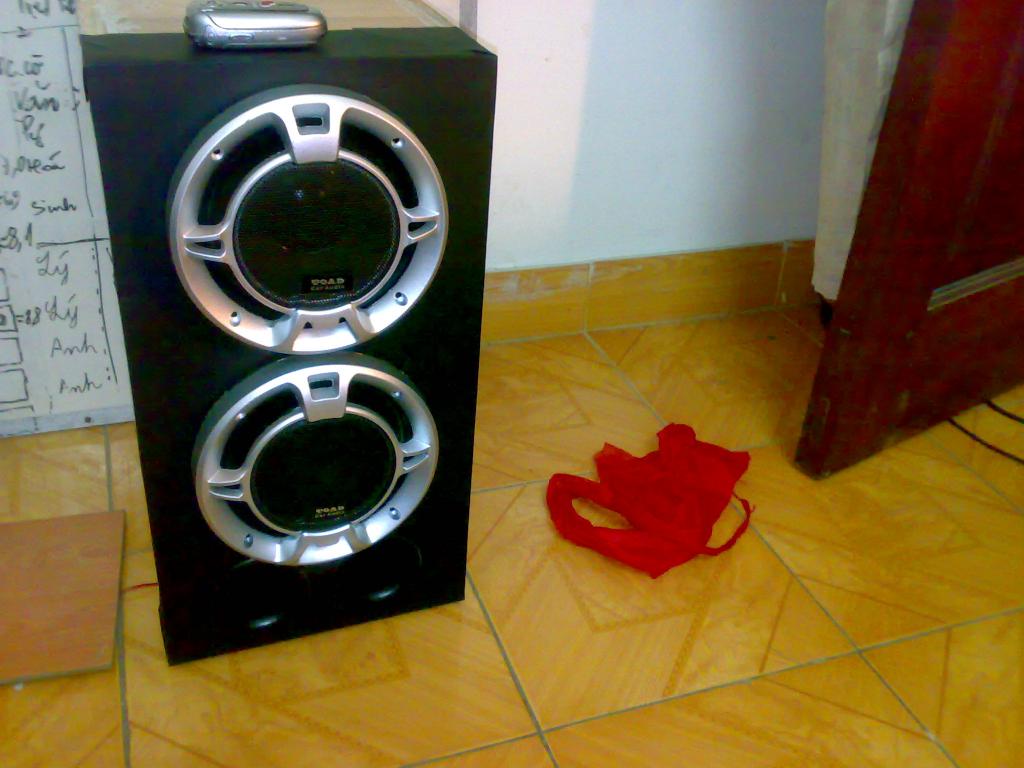

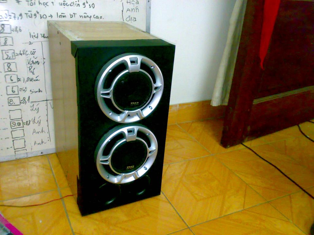

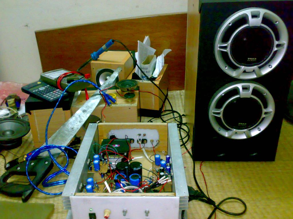

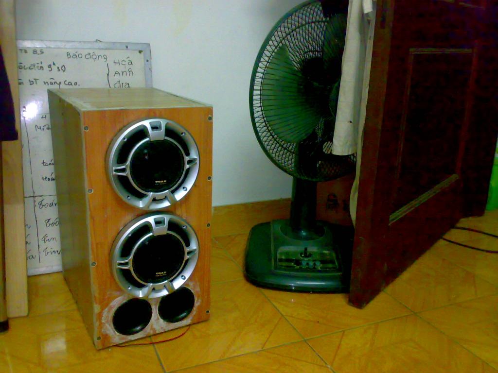

Em làm xong loa Sub rồi.Nghe cũng tàm tạm.Tuy nhiên khi em dùng cục đổi nguồn tù 220vAC sang 12vDC làm nguồn cung cấp cho loa.Đồng thời tín hiệu vào của loa em dùng dây AV lấy từ máy vi tính thì nghe bình thường.Tuy nhiên khi lắp lên ôtô lấy nguồn từ Ac quy(12v - 50Ah) và dây tín hiêul lấy trực tiếp từ dàn trên xe thì cái loa Sub của em nó chả nói năng gì.Thỉnh thoảng nó chỉ đánh bụp bụp như chập điện ý.Bó tay|

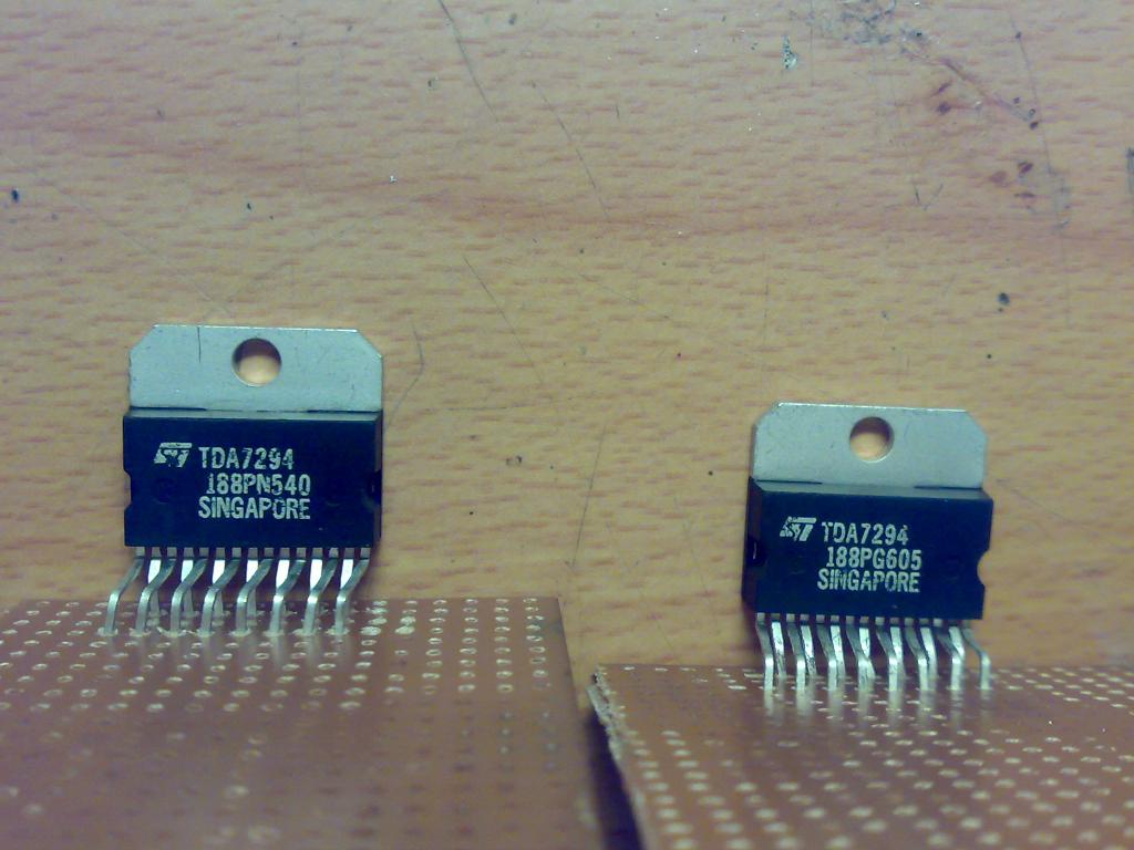

Bác mua TDA7294 Singapore ở đâu vậy?
