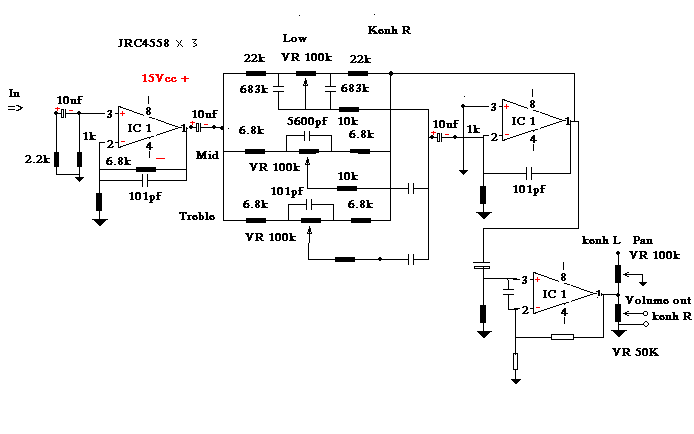

ID:	1363546 ở đây e không hiểu kênh L và kênh R là như nào các bác xem cho nhé cảm ơn trc
                    • bác cho xin địa chỉ khi nào cần em ra bảo ông thợ ấy làm cho cái loa nhỉ

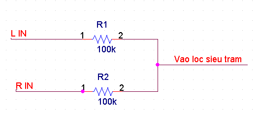

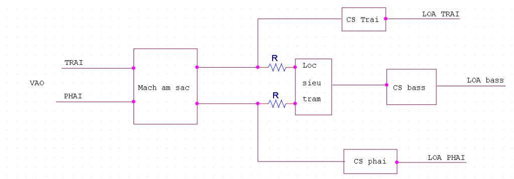

                      • các bác cho e hỏi tín hiệu vào 4558 thì gộp chung cả R và L rồi ra mạch KDCS đúng k ak
                        còn mạch cho 2 loa vệ tinh thì sao ak có phải cũng lấy từ RL in rồi qua mạch âm sắc rồi qua mạch KDCS đúng k ak
                        vì cái này có 3 loa nên e chẳng hiểu đấu nối kiểu gì nữa
                        nếu RL in vô mạch âm sắc thì làm sao qua mạch âm sắc nó vẫn còn 2 kênh hả các bác
                        e muốn chỉnh âm sắc cho cả 2 kênh trên cùng 1 bo âm sắc (để cho nó đều ý mà) liệu có đc k
                        từ tín hiệu RL in phải tách ra thành 2 RL 1 cho mạch sub 1 cho stereo vệ tinh hả các bác...khó hiểu ghê các bác giúp e với

                              Thế này bác ak. đầu vào là 2 kênh thì ra loa cũng phải là 2 kênh riêng biệt mới gọi là stereo
                              2 loa vệ tinh chính là 2 kênh đã qua công xuất( hoàn toàn tách rời nhau)1 loa sup là lấy chung cả tín hiệu của 2 kênh( ta mắc nó qua điện trở 10-100k là lấy được).
                              Ví dụ:Click image for larger version
                              mạch loạc âm sắc thì phải là mạch kép( tức là chỉnh cả 2 kênh giống nhau);
                              sơ đồ như sauClick image for larger version
Name:	Ảnh chụp màn hình_2012-07-13_164038.jpg
                              chúc bạn thành công khi làm loa
                              • [QUOTE=
                                từ tín hiệu RL in phải tách ra thành 2 RL 1 cho mạch sub 1 cho stereo vệ tinh hả các bác...khó hiểu ghê các bác giúp e với[/QUOTE]
                                mình chưa thấy cái mạch chỉnh âm sắc nào mà chập 2 kênh vào chỉnh rồi lại tách được ra như ban đầu đc nên mình nghĩ là không thể chỉnh được, nếu bạn sợ 2 kênh không cân bằn thì bạn cứ làm mạch âm sắc kép rồi dùng 1 biến trở đơn để chỉnh cân bằng 2 kênh, mà mình thấy 2 kênh thường âm thanh không giống nhau nên cái này ai có điều kiện thích thì làm thêm vào hoặc do mạch lọc quá mất cân bằng giữa 2 kênh( chọn linh kiện chuẩn như nhau thì điều này gần như không có);
