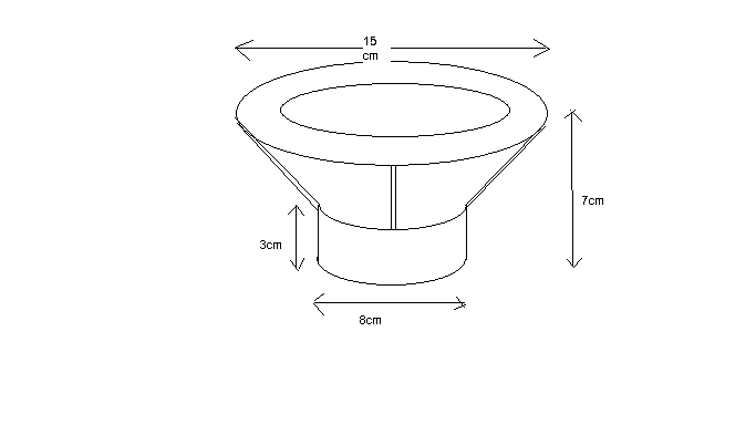

    tiện thể nhờ bác cũng như những người khác đã có kinh ngiệm đóng thùng loa bass giúp em cái vụ này em muốn đóng thùng bass cho củ loa này ai pro tính gúp em, tính cả 2 kiểu :Loa sub down-firing (củ loa hướng xuống nền nhà). và kiểu thùng bandpass nhé, cảm ơn các bác trước
    kích thước loa đây: đường kính 15cm đừơng kính của vành gân loa 11 cm ,loa dày 7cm củ nam châm đường kính 8cm dày 3cm, em vé tạm cho các bác dễ nhìn và hình dung,loa cs 50W - 8 ohm

        • Down-firing không phải là củ loa hướng xuống mặt đất mà là lợi dụng mặt phẳng nền để lan truyền sóng âm đi xa hơn. Có thể là lỗ thoát hơi (ống phản pha). Bạn nếu biết ngoại ngữ thì tham khảo vấn đề này trên mạng/hay tài liệu về âm thanh học quốc tế dễ hơn.

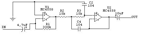

          • các bác cho e hỏi mạch e làm theo mạch dưới mà sao nó dè quá vậy ak thỉnh thoảng có bass thì nó đập nhưng dè lắm ak
            giúp e với

                xem lại nguồn xem bạn, nguồn +- 15v, xem mạch lắp ráp có bị nhầm hay thều gì không.

                  cảm ơn bác. thế cái loa này có phải là dành cho em không !
                  • Đây chỉ là mẫu đơn giản bác à! Còn mấy kiểu nữa bác cứ tra Google.TiênLãng ý nhầm Google.com

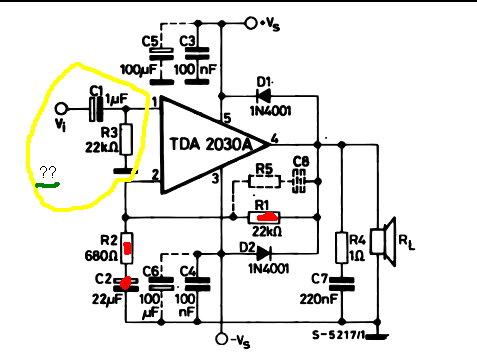

                              • xin các pro chỉ giáo cái này tín hệu vào khá nhỏ muốn thay đổi hệ số khuếch đại thì ta chỉnh ra sao trên mạch này có phải là mấy cái em đã đánh dấu đỏ không. và chỉnh như thế nào, còn phần đầu vào có cần chỉnh lại cho phù thợp với mạch mới sau khi cân chỉnh khôngClick image for larger version
