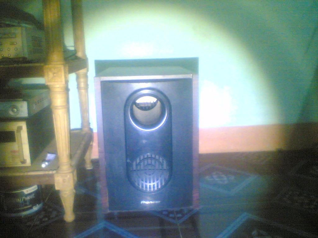

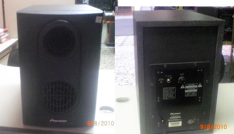

xin cac bac tu van gium loa sub nha em am thanh khong dc chac lam co luc tieng lot vao loa sub em phai lam sao.Em dang dung con pioneer S-FCRW210-K.Em mua 6.8tr luc dau moi mua nghe rat hay nhung sai chua dc 1 tuan thi no khong duoc hay lam du do la loa sub 20cm 2 ngo vao loa sup nhung xem ky lai thi mach cua em da bi thay roi nen sai co 1 ngo vao loa thôi con 1 ngo du xin cac bac tu van gium co nen thay mach cong suat va mach loc tram khong va mua o dau quan trong la phai co 2 ngo vao 1 loa moi duoc

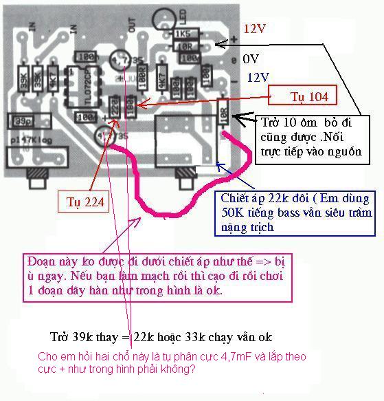

Các bác tư vấn giùm em cái loa sub creative t6100 bị tiếng ù (hum) khi mở công tắc xin hỏi có phải bị tụ nguồn không?còn sub pioneer nhà em em đã thay phần lọc trầm âm thanh rất hay nhưng em muốn sài hết công suất của loa.Nhưng loa của em ngỏ vào 2 đường tiếng.1 loa mà tới 4 râu 2đầu cộng 2 đầu trừ bác nào biết mạch công suất thích hợp chỉ em với vì sub pioneer nhà em đã bị thay phần công suất nên không biết thông số xin các bác giúp giùm em nghe.

Bạn lắp tụ theo hình là đúng.
Còn vấn đề ù: do nguồn lọc chưa ổn định hoặc mạch in chất lượng kém.
Mạch mình dùng loại này hạn chế hẳn một số hiện tượng nhiễu ký sinh! Trừ khi thiết kế mạch có vấn đề.
Và rè: do tín hiệu méo vì sai lệch tổng trở ngõ vào chẳng hạn, hồi tiếp không hợp lý chằng hạn, thiên áp nữa....By three methods we may learn wisdom:
