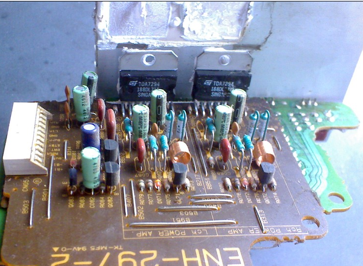

Nguyên văn bởi dothiem Xem bài viếtỞ đâu bán TDA7294 xịn vậy? đắt sắt ra miếng đấy mọi người ạ, hàng sing mình nhìn hàng chữ in trên chip xấu quá. Chíp của ST hình Logo của nó đẹp lắm cơ (so sánh với các con khác của ST trong máy cũ).
- ở MC electric đầu nguyễn công trứ là loại khắc chữ chìm trên thân IC có ảnh ở dưới
- loại in chữ singapore trên thân(loại này em thấy có dùng trong 1 số âmli nội địa nhật (ảnh dưới) loại này hiếm thấy,loại chữ in chìm là phổ biến

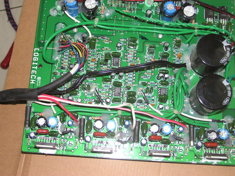

-chất âm ko khác biệt lắm,(trình độ nghe của em chưa đủ để phân biệt) trong các loa 5.1 của logitech có dùng 7 con 7293
loa 4.1 của microlab cũng dùng 7294 loại in chìm

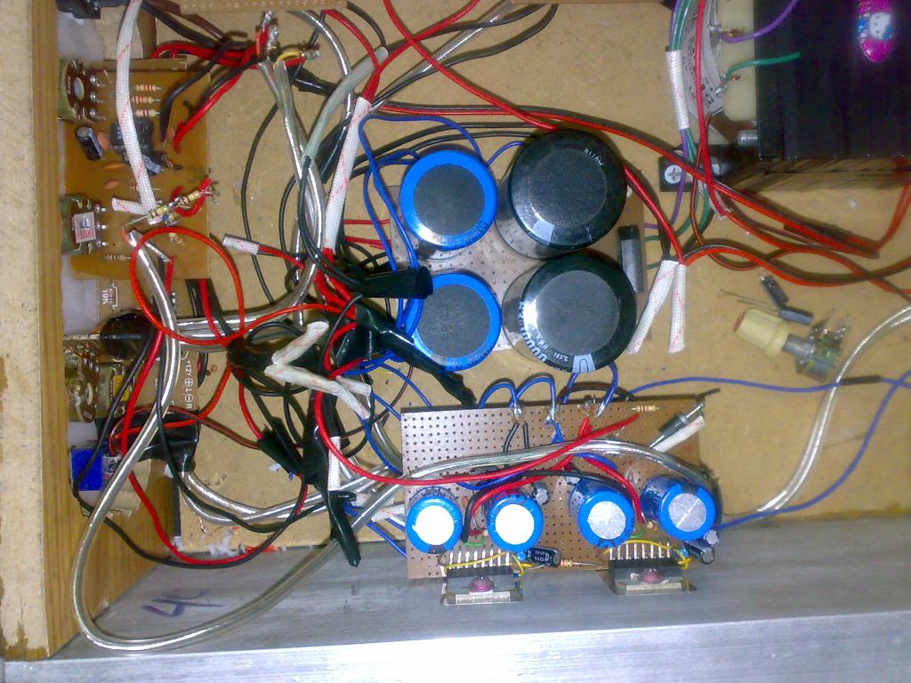

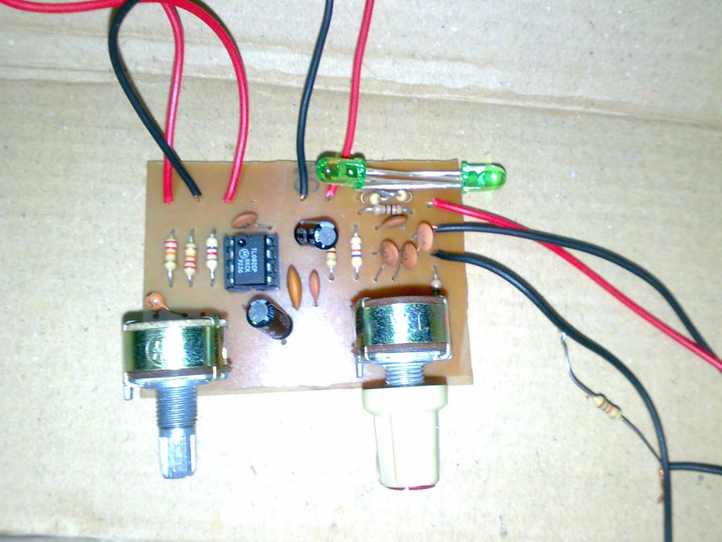

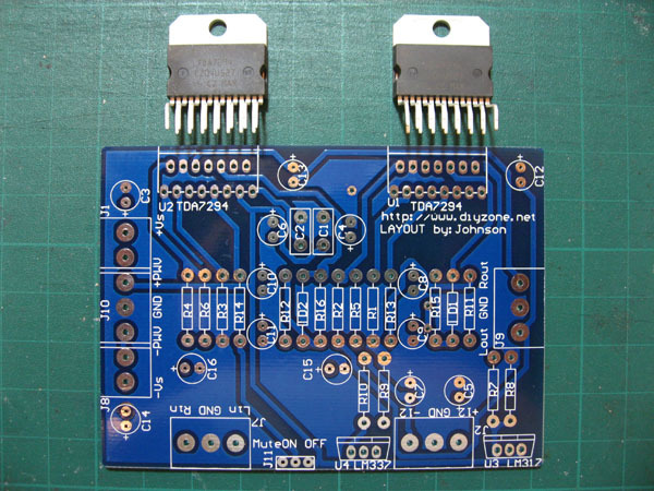

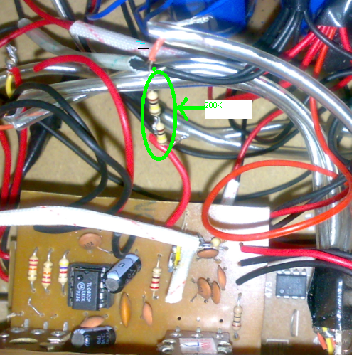

anh em cũ lâu ko gặp muốn làm sôi nổi lại cái luồng này mới được anh em đâu hết òi,em có vấn đề này muốn hỏi nha, em đã lắp xong mạch lọc siêu trầm và mạch cs dùng 2 con 7294 BTL oánh rất khỏe nhưng bị cái thế này:
-loa bị tiếng ù kiểu như 50hz cách loa 2m vẫn nghe thấy, khi nghe nhạc ko thấy rõ, chỉ khi tắt tiếng mới thấy rõ
-tiếng ù này ko thay đổi khi vặn volume từ min tới max
- ko phải do dây tín hiệu đặt gần biến áp vì đã bọc giáp cho dây và khi thử dùng 1 biến áp khác đặt cách mạch chục mét rồi mà vẫn còn tiếng ù như trên
-khi bật công tắc nguồn có tiếng ù lớn, giảm dần trong 2 giây trở về ù nhỏ
-ngắt dây tín hiệu L và R vào pre sub vẫn ù(vẫn cấp nguồn cho pre sub)
-khi em cắt đứt đoạn dây nối từ pre sub vào mạch công suất thì hết ù
-lắp thêm trở vào khoảng 200K từ pre tới mạch công suất thì gần như ko còn tiếng ù kể cả ghé tai vào cũng ko thấy j
-với cách này em triệt được ù rồi nhưng hệ số khuyếch đại pre bị giảm, mặc dù nếu dùng nguồn nhạc là máy tính thì sub vẫn phát huy đc tối đa công suất nhưng khi dùng máy mp3 thì sub bị hạn chế
-liệu có phải do lọc nguồn ko kĩ vì khi tắt công tắc điện, loa kêu bằng điện còn dư trong tụ thì hết ù,mạch nguồn của em chỉ đơn giản có 4 tụ 10000m,104m, 1m, có mạch nguồn nào hay pót lên em thử làm với nhé
-anh em cao thủ có cách nào mà triệt ù tận gốc ko cần dùng trở
-mạch nó dưới này các bác xem hộỐm bệnh vì điện tử

Nguyên văn bởi trung_pro Xem bài viếtBác đi dây tín hiệu bằng dây đen đỏ như thế không ù mới lạ đóỐm bệnh vì điện tử

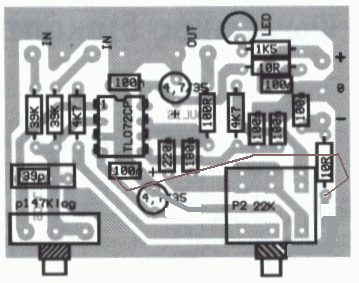

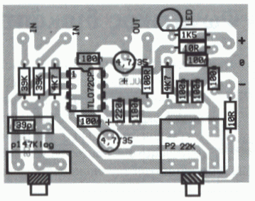

Cái mạch tiền khuếch Sub này ù là đúng rồi .
- Cái mạch in thiết kế không hợp lý cho lắm . Không bao giờ thiết kế đường nguồn Vcc chạy xuyên qua cái chiết áp như thế .
- Cả hai chiết áp không tiếp GND nên dễ hù .
Khắc phục .
- Cắt bỏ đường mạch in từ nguôn Vcc âm đến IC . Sử dụng đoạn dây khác nối thẳng . Hoặc vẽ lại mạch in như hình bên dưới
- Hàn các vỏ chiết áp vói nhau rồi tiếp GNDLast edited by nguyendinhvan; 17-07-2009, 13:59.Chuyên làm các mạch điện tử bí hiểm và kỳ quặc .
