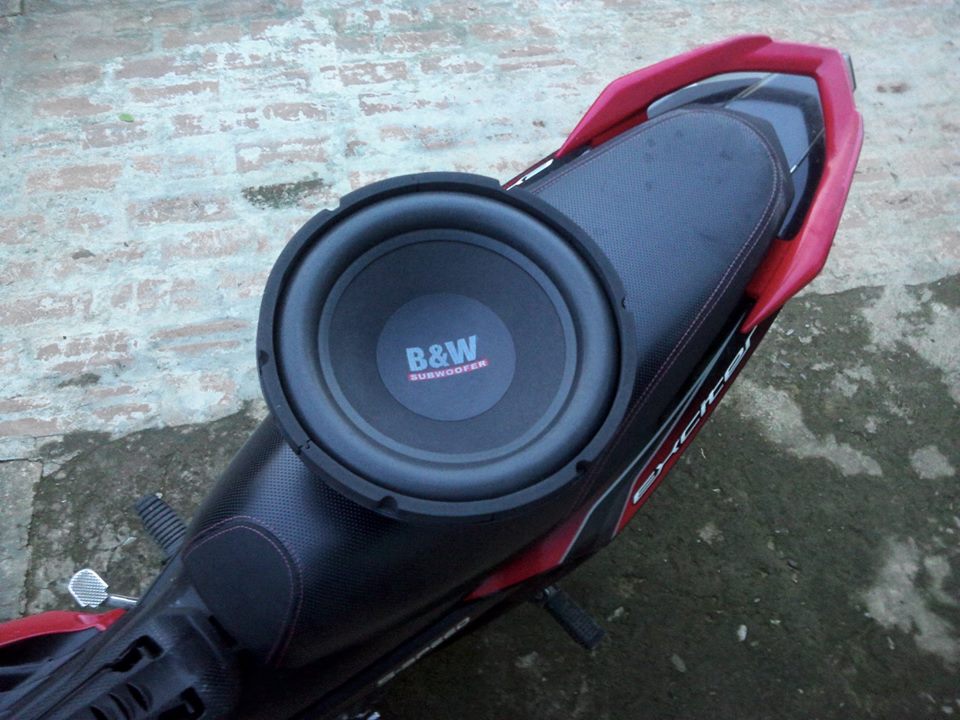

2 loa vệ tinh mỗi bên 55w thì loa bass tầm bao nhiêu w ạ
Nguyên văn bởi guajekool Xem bài viết2 loa vệ tinh mỗi bên 55w thì loa bass tầm bao nhiêu w ạTôi học hỏi hiểu biết của bạn và chia sẻ hiểu biết cho bạn.
Nguyên văn bởi tepriu Xem bài viếtÍt ít thì gấp 3 lần
Nguyên văn bởi ngluc33 Xem bài viếtcũng tuy theo loa vệ tinh của bạn đáp ứng dải trầm đc đến đâu nữa... thường gấp 2 lần trở lên là okiTôi học hỏi hiểu biết của bạn và chia sẻ hiểu biết cho bạn.

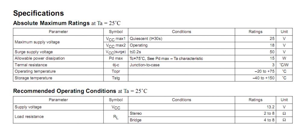

Ngoài luồng 1 chút 5 em la4440 chạy mono cần nguồn bao nhiêu A, cái BA của mình chắc 10A đổ lại hàng tháo máy sony, đang phân vân cái mạch nguồn cho 5 em nó hát. Dự án ampli 5.2 của mình đó. Điều đặc biệt là ampli này có 2 sub điện 1 sub chạy 220v - 1 sub chạy 12v (sub bass for car) + với vệ tinh La4440 thì đi đâu cũng có thể chơi nhạc rồi hehe. có bạn nào giúp minh cái mạch nguồn cho e nó với... A, trị số tụ nguồn 25v 10000uf đc không?
Nguyên văn bởi ngluc33 Xem bài viếtNgoài luồng 1 chút 5 em la4440 chạy mono cần nguồn bao nhiêu A, cái BA của mình chắc 10A đổ lại hàng tháo máy sony, đang phân vân cái mạch nguồn cho 5 em nó hát. Dự án ampli 5.2 của mình đó. Điều đặc biệt là ampli này có 2 sub điện 1 sub chạy 220v - 1 sub chạy 12v (sub bass for car) + với vệ tinh La4440 thì đi đâu cũng có thể chơi nhạc rồi hehe. có bạn nào giúp minh cái mạch nguồn cho e nó với... A, trị số tụ nguồn 25v 10000uf đc không?
nguồn cho LA 5A là thoải mái lắm rồi bác chơi 10A cũng khôg sao..

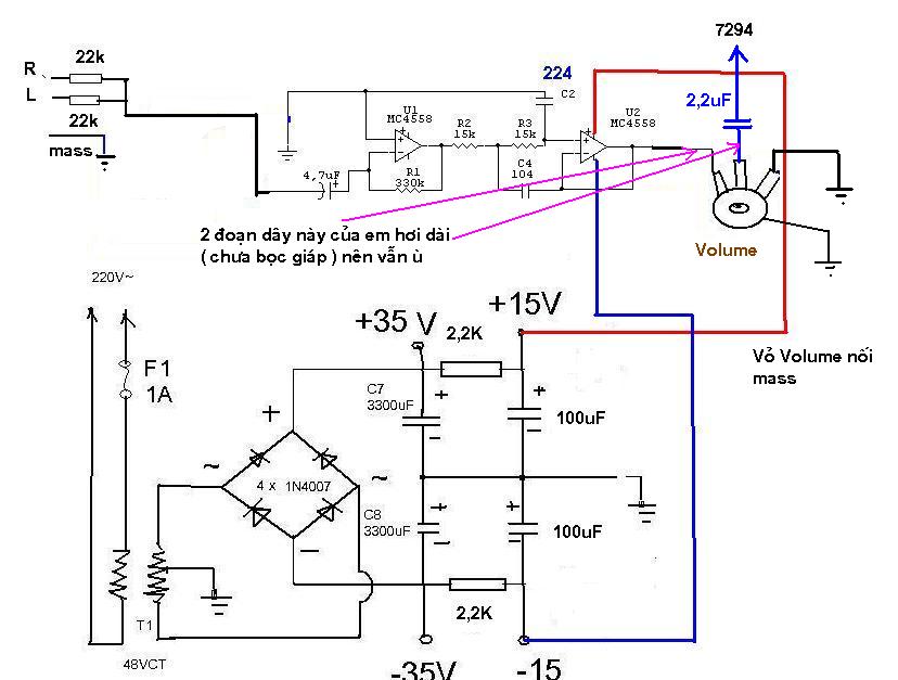

em đọc tới trang 110 rồi. mòn mỏi con mắt. có 1 vấn đề e thắc mắc là e có 1 con ampli 8 sò rồi. 4 em b817e với 4 em d1047. tổng cs là 400w. giờ em muốn bổ sung thêm cho nó thêm cái loa siêu trầm này cũng dùng mạch tl072 của bác " đen..." đó. nhưng em không biết kết nối như thế nào. có phải là dùng nguồn riêng ko ạ. rồi âm thanh in từ ampli 400w của em ra hay lấy trực tiếp âm thanh từ máy phát nhạc ra. nên xái loa sub bao nhiêu W cho phù hợp ạ .xin giúp đõ !Last edited by minhchien88; 18-07-2013, 17:50.
Nguyên văn bởi love-dientu Xem bài viếtthấy EA show hàng đẹp wa , em cũng show ít , các bác xem đánh giá thử .... lần đầu DIY nên còn thiếu sót , có gì mong các bác chỉ giáo thêm .... hi hi
Xin mạo muộj trả lờj lão minhchien88 thế này.
Muốn làm thêm cáj loa siêu trầm thì đầu tiên là phảj có loa đã. Loa ngon tiếng mớj tốt. Kiến đc loa bass của loa S70 là ngon choét
loa sub trung quốc ngoàj thị trường gjao động quanh nguỡng 100w.
Bạn cần 1 mạch lọc trầm. 1 mạch công suất. Loa subwoofer. Và thùng
Tín hjệu có thể lấy từ đầu đĩa. Hoặc đầu ra mạch công suất đều đc.
Ưu điểm của vjệc lấy tín hjệu out từ đầu out mạch CS là khi nhjch volume ở mạch 400w của bạn thì tjếng sub cũng to lên theo.
Nhưng đấu nhầm mà gây chập là đj luôn cáj 400w của bạn đó
Dùng 2 trở 47k là đc.
Còn nếu lấy tín hjệu từ đầu đĩa thì cần 2 trở 22k hoặc 33k là okNhiễu điều phủ lấy giá gương

Nguyên văn bởi minhchien88 Xem bài viếtlảo nông ! ý là 2 con trở 47k nối vào R/L ngõ ra của công suất đi vào mạch trầm à.
Nếu mạch công suất của bạn êm ru thì tín hiệu vào mạch trầm mới tốt.. nếu có nhiễu thì nó sẽ khuếch đại lên làm mạch trầm cũng nhiễu theo
Nói chung là tùy ý gia chủ ..
Cũng có thể đấu trực tiếp từ đầu đĩa. ( thì lấy 2 trở 22k )
Hoặc lấy đầu out của volume ( của cái 400W của bạn )
Hoặc lấy từ đầu out ( ra loa ) của cái 400W của bạn
ps : Mạch lọc trầm xong rồi thì phải có mạch công suất riêng nhé...Last edited by nongdanfo; 19-07-2013, 13:44.Nhiễu điều phủ lấy giá gương
