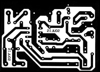

    Xin hỏi có vị nào biết mạch tạo âm thanh siêu trầm không ? ai biết thì chỉ giúp với!
    mạch điện siêu trầm đây, mạch này mình sưu tầm được, chúc các bạn thành công.Trực
    • Nguyên văn bởi trugtruc Xem bài viết
      cám ơn nhưng bạn pót nhầm mạch 2030 rồi, nếu là mạch của minhdt mình cũng lắp rồi nghe được nhưng thiếu tần số cắt

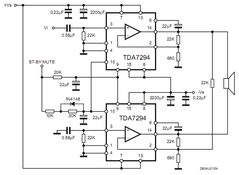

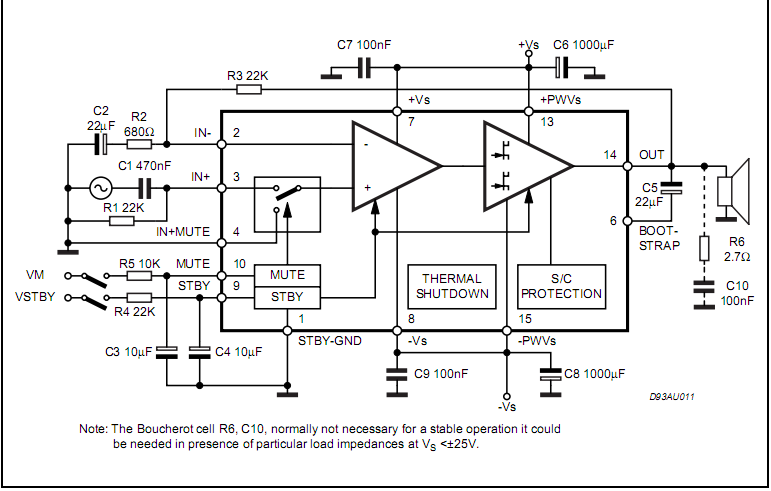

      • cho tớ xin mạch TDA 2050 lắp kểu BTL nhé ? ai có sơ đồ mạch in thì tốt quá > thank kiu . Hôm nay mới mua được 2 em . Định lắp 1 quả SUB cho máu . . Nghe đâu công suất tầm 60 W ?? chắc là to rồi . .
        Mình mua 2 em mất 40 K đấy . 1 em =20k . Hơi bị đắt ( vì nhờ mua hộ ) .
        Nhiễu điều phủ lấy giá gương
        • không cần đấu cuộn dây với cuộn cảm máy vẫn hát ngon lành .Mạch này là ok rồi chỉ cần con công suất 2030 khuyếch đại cho loa sub nữa là ok rồi

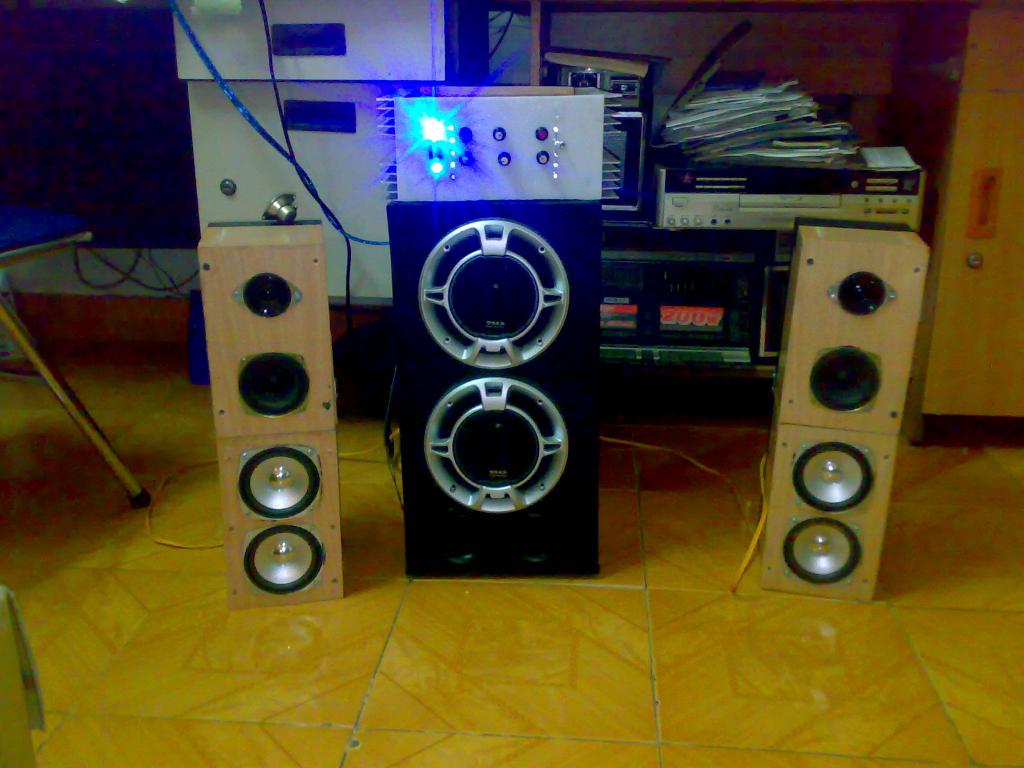

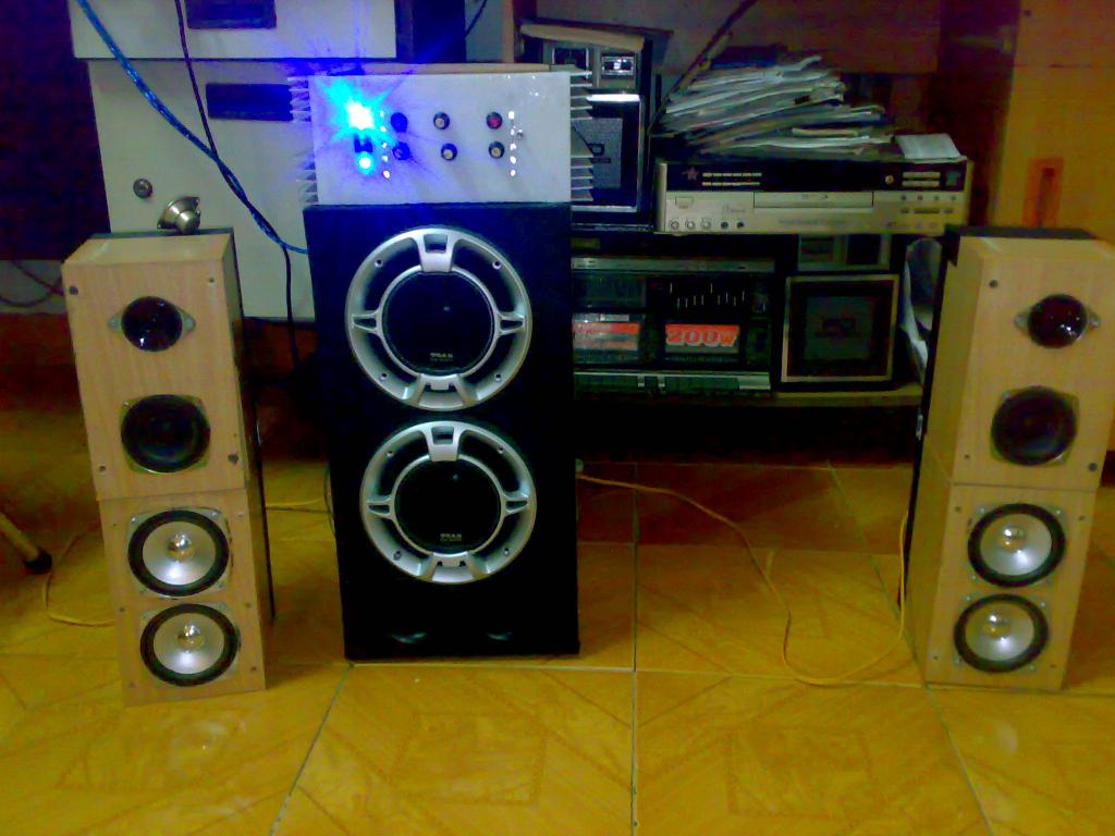

          • dàn 2.1 đã xong rồi các bác ơi

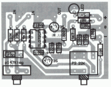

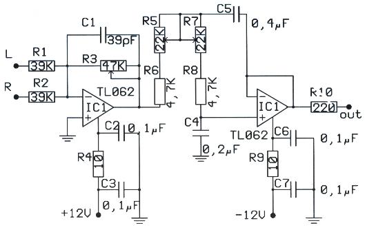

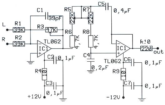

            • Bác blackmask23 ơi bác co thể chia sẻ sơ đồ mạch lọc thông thấp cho Sub dùng 4558 hay TL082 gì đó dc ko ?
              Cám ơn bác.
              Link cũ của luồng tự lắp cặp loa siêu trầm:
              http://dientuvietnam.net/forums/show...=20508&page=21
              • vâng mạch lọc trầm đây

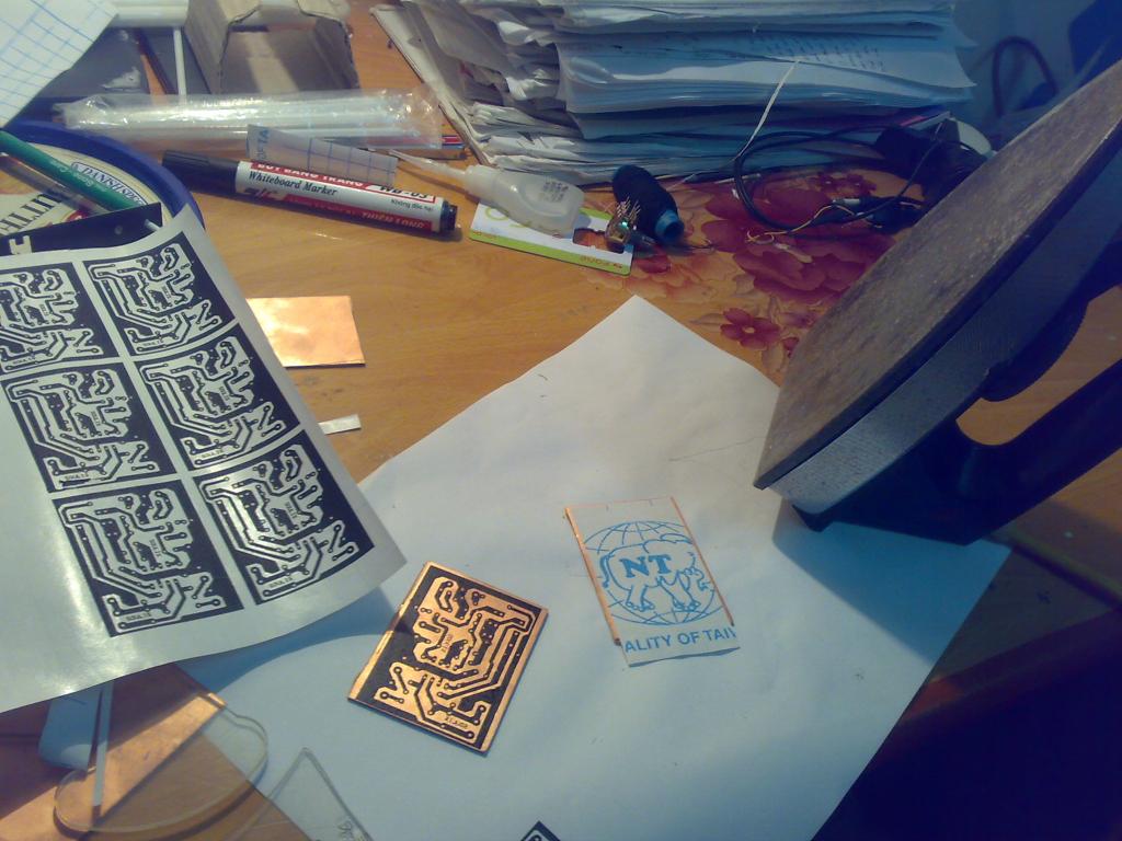

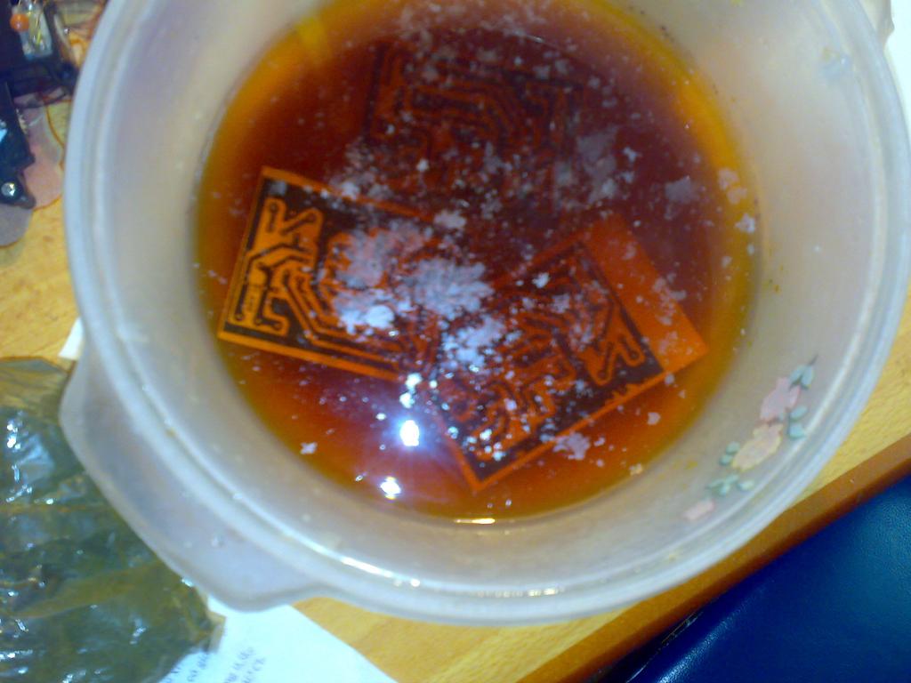

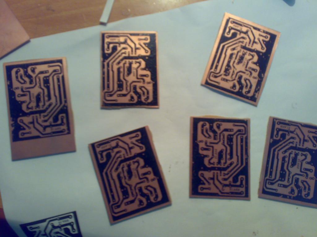

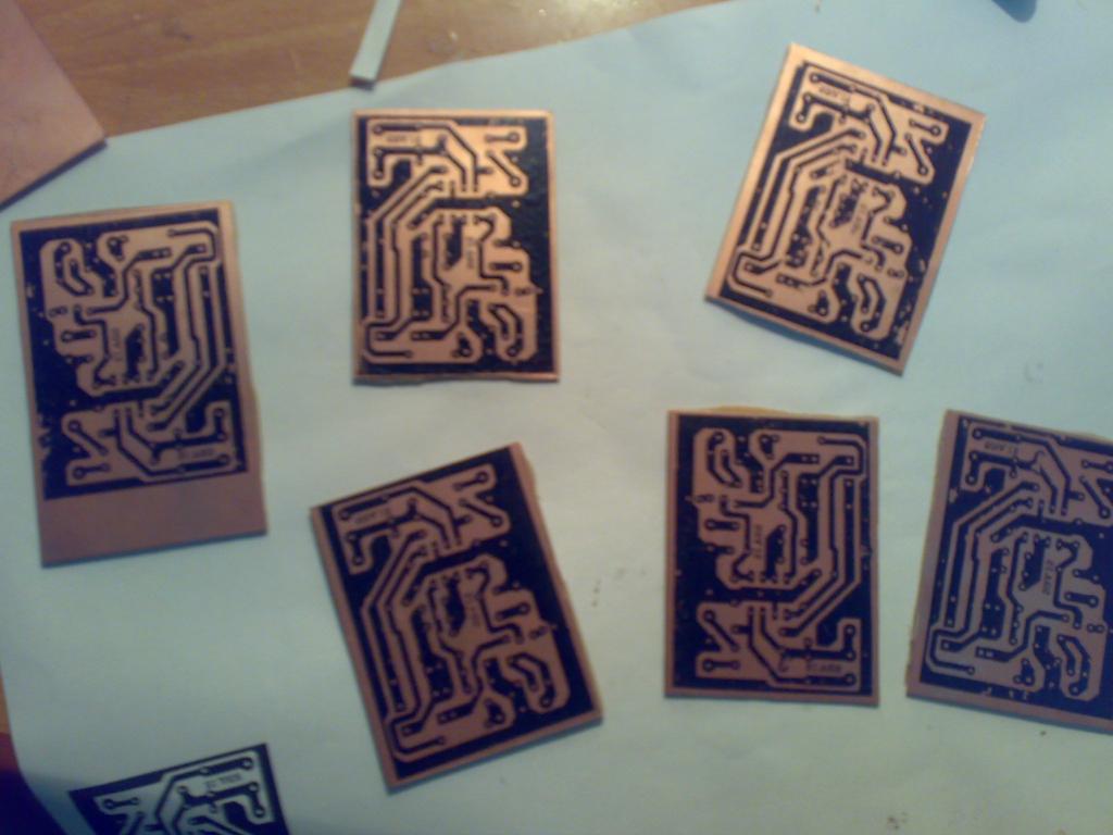

                • quá trình thi công san ủi mặt bằng

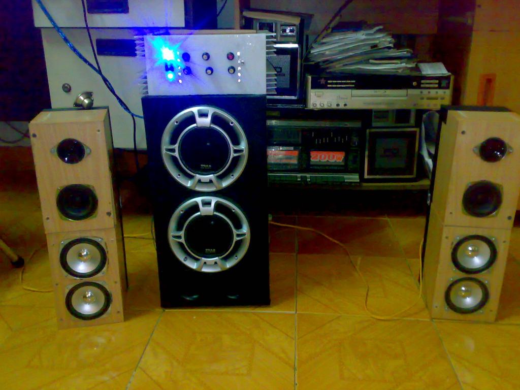

                  • Em có ý kiến : Con loa SUB của bác trông như là hàng Trung Quốc ý . Sao thiết kế như là loa Cây vậy ?? Trông chẳng giống Sub tý nào cả ??
                    Theo thiển ý của em thì em thấy các con Sub mà người ta bán thường là có hình Vuông hay là Chữ nhật ( mặt trước ) nhưng phải sâu nòng thì tiếng Sub mới sâu được chứ ạ ??
                    2 em loa cây kia thì ổn rồi . Nhưng em vẫn cho ý kiến là : 2 em đó bác làm hơi bị nhiều loa đó ? 1 kênh tới 4 loa liền ?? liệu có thừa ko bác nhỉ ?? Vì ta đã có loa sub rồi mà ??
                    Theo quan niêm của em thì càng đơn giản càng đẹp .
                      Bác đã xem con sub khủng của hãng QUAD, giá gần trăm triệu nặng 90kg thì phải, nó cũng làm hình cột gồm 2 loa bass to ở trước,nhìn mê ly lắm mỗi tội m ko có tiền để đú,dù sao hôm qua có người đến nhà em nghe thử khen sub của em uy lực hơn mấy con sub hình vuông bass 30cm ở nhà anh ấy và hơn cả sub kenwood bass 20 của bạn anh ấy nữa=> kết luận của anh ấy là ko cần củ loa xịn của hãng vẫn cho âm uy lực,nghe dễ chịu,ko nhức đầu, (ko có nhiều tiền đú loa hãng)loa em là hồng kỳ mà, cái chính là mạch công suất dùng IC cho tiếng ko bị rẻ tiền như sò,cả cấu tạo thùng loa cũng quan trọng, nhìn trong ảnh ko thấy chiều sâu thùng loa, thực ra em làm thùng rất sâu, tại chụp hình thấy cái gối dầy lót trong nên nhìn có vẻ nông, với hàng nội địa chỉ làm được đến vậy.
                      thực ra loa vệ tinh trong các dàn HT toàn là ghép từ 3- 4 loa nhỏ cho 1 kênh mà,vào mấy siêu thị điện máy rất nhiều dàn như vậy, thực ra ko phải mình ko có tiền mua loa to mà là ghép nhiều loa nhỏ mới cho được âm sáng mà vẫn đảm bảo đủ âm lượng cần thiết

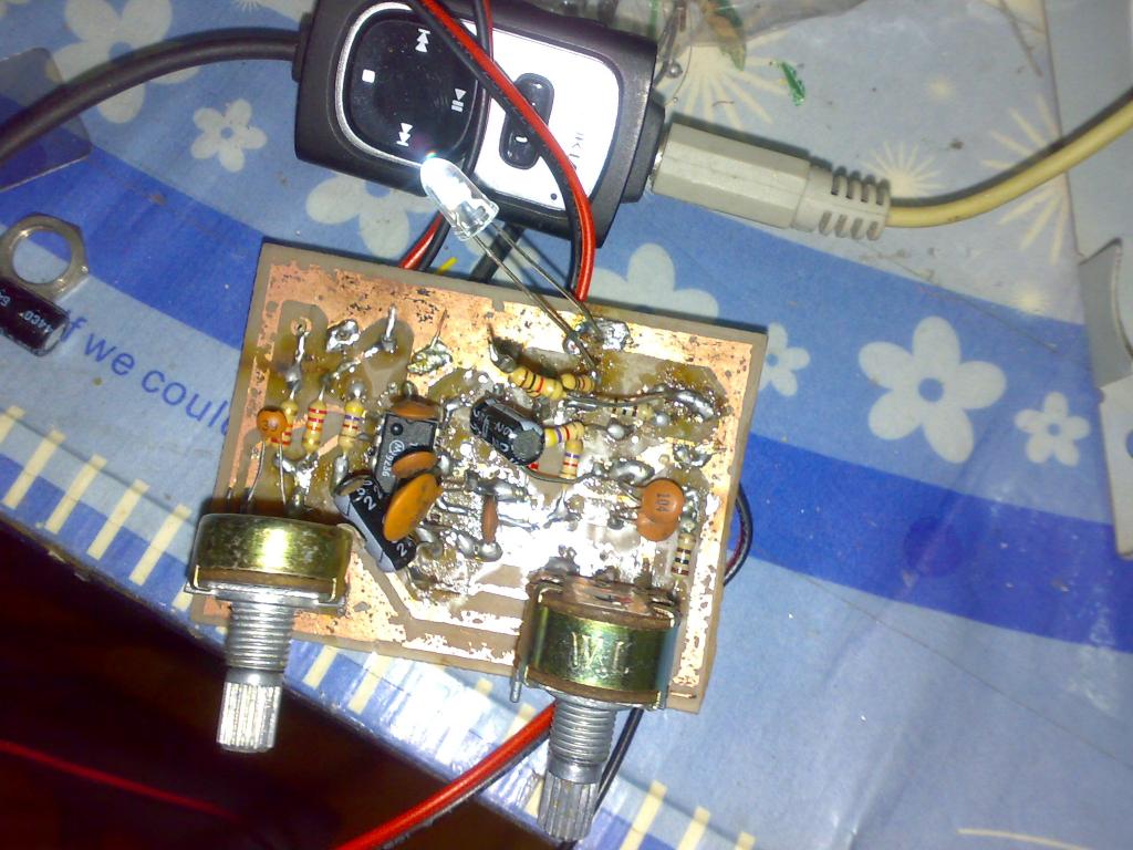

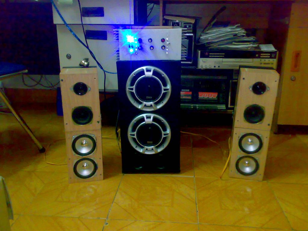

                      • mạch sử dụng cho 2 kênh vệ tinh, mạch cầu cho subwoofer ,mạch bass treb mua sẵn

                        • bác blackmsk nè , mình cũng đang làm 1 em sub , ván đã đóng xong rùi , nhưng chưa mua được driver , bạn mua cặp driver ở đâu vậy , bạn biết ở đâu bán driver sub 10" không , có gì chỉ mình nha , nếu bạn biết giá hay thông thì gì về em nó thì cho mình biết với nhá , Thanks bạn trước .
                          Chuyện gzì cũng dám làm - No_Four_Go
                          • Nguyên văn bởi thi3nch4y Xem bài viết
                            Nếu bạn cũng ko có tiền mua củ loa sub hãng như mình thì ở việt nam ko có chỗ bán củ sub thực sự đâu( trừ seconhand) m toàn tận dụng củ super bass thôi, ở chợ trời có 2 hàng bán buôn dãy ki ốt trong cùng, m toàn mua hàng bà loan j đó, miễn sao gân cao su màng loa chịu đòn tốt, nam châm khủng, nặng, họng loa kha khá là đc, quan trọng ở cấu tạo thùng loa, lỗ hơi, mạch lọc trầm và mạch cs hay dở thôi, mà thế giới cũng đâu có định nghĩa thế nào mới là củ sub đâu, trừ 1 số tay nặng ký như sub JL đít to như cái nồi áp suất,tiền cũng nặng ký luôn, ko dám đú
                            Ốm bệnh vì điện tử
                            Nhẵn túi vì DIY
                            ĐT: 0975660533
                            • Cám ơn bạn nhiều , mà bạn có biết giá cả mấy cái loa đó không , mà nó có bán lẻ 1 cái không nhỉ , mình chỉ định làm 1 cái Sub thôi là đủ rùi .
                                rẻ thôi mà, sinh viên cũng mua dc, ko cần đại gia, vài trăm 1 đôi, loa nhỏ vài chục 1 dôi, bạn có âm li stereo thì cho loa vào thử(ko qua lọc trầm) xem nếu loa tiếng đục,treb mất hẳn, mid mờ đục mới làm sub đc, hoặc lấy ngón tay gõ thử vào cái rốn loa, nếu kêu cạch cạch thì làm loa vệ tinh dc, kêu bup, bụp thì làm sub dc( thử xem màng loa co giãn tốt ko, gân cứng hay mềm)
