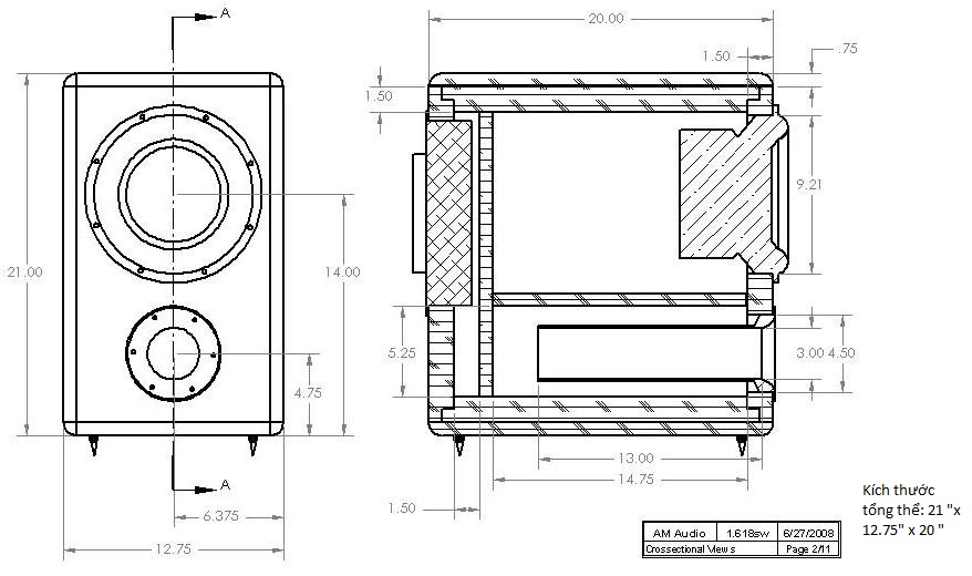

Nguyên văn bởi anhyeuemvb Xem bài viếtdriver của bác 25cm phải k bác...e cũng có 1 driver 25cm mà ko bit đóng kích thước thùng ntn...
Nguyên văn bởi KentSmile Xem bài viếtBác có thể tham khảo.
[ATTACH]87505[/ATTACH]
Nguyên văn bởi anhyeuemvb Xem bài viếtkích thước tính bằng inh à bác.... mấy bữa nữa e thi xong cũng làm thử theo bác xem ntn
