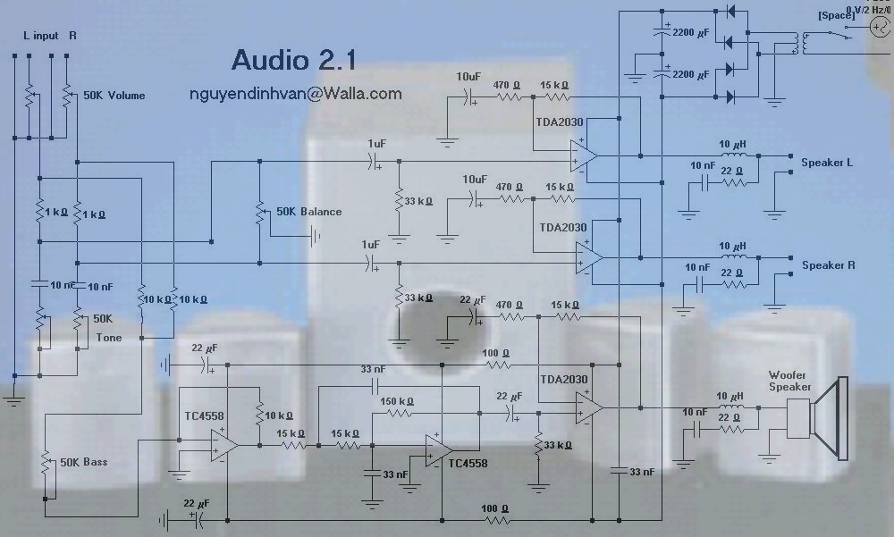

                      vì mình cưa tay nên ngại cưa nhiều, chiều sâu loa bằng chiều ngang ván gỗ gago luôn, sâu gấp khoảng 4 lần chiều cao tính từ đít loa tới miệng loa, 2 lỗ thông hơi d= 5cm, sâu bằng 1 nửa thùng loa, nếu bạn muốn làm 1 bộ thì đầu tiên tham khảo mạch 2.1 dưới này của bác đình văn
                              mạch 2.1 này chạy oke chứ ? sao thấy hệ số khuếch đại lớn was, bạn có mạch nào dùng sò hoặc fet đã text chạy tốt công suất cỡ 200w . có lun cả mạch equ.. thì tốt wa. nhưng các mạch này đã được text cả rùi nha chứ sche trên mạng thì vô số nhưng ráp nhiều khi bùm tốn xiền lém. Bạn có kinh nghiệm gì về đóng thùng loa và cách chọn loa thì chia xẻ với nhé !
