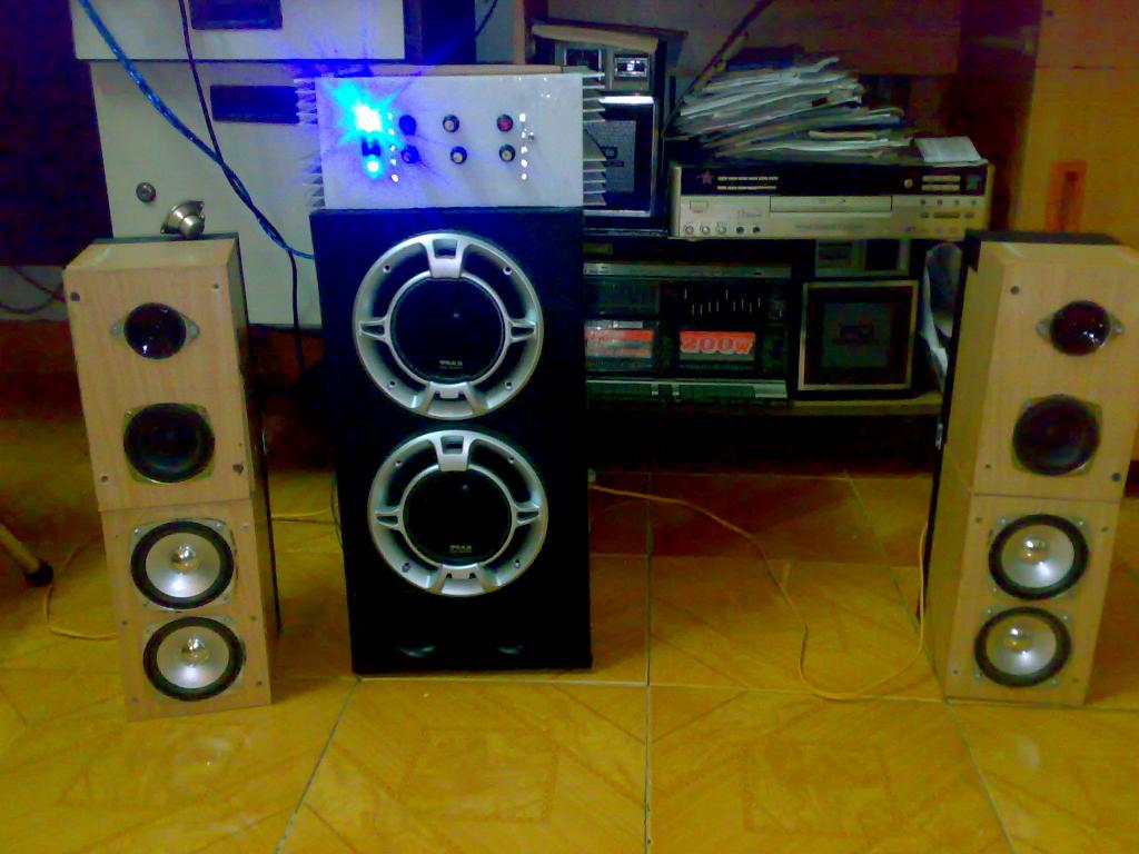

                  nghe hay mà, hôm qua lại có 1 bác lên nhà mình nghe thử rồi, tuyệt lắm

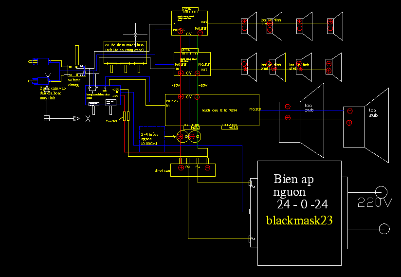

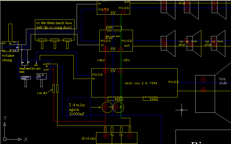

                  • sau 1 lúc vẽ bằng autocad e vẽ xong sơ đồ mạch cái âmli 2.1 của em, chi tiết từng bảng mạch thế nào thì các bác xem 3 mạch dưới cùng(em dân cầu đường nên chỉ quen vẽ cad thôi các bác thông cảm, nếu máy nhà ai có cài cad thì tải file về zoom lên sẽ thấy rõ hơn)

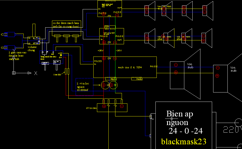

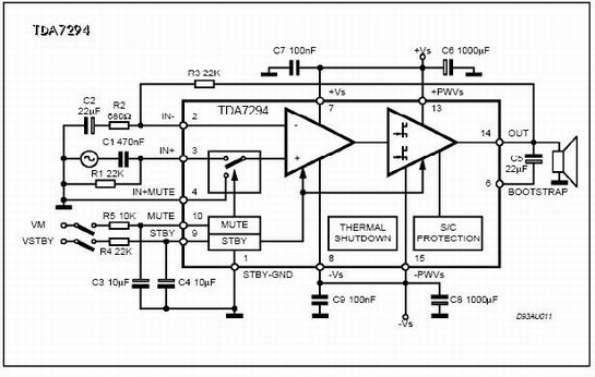

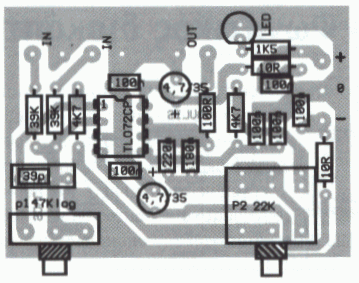

                    • em pót lại sơ đồ mạch lọc trầm và mạch cs 2 loa vệ tinh , duới cùng là mạch công suất sub có 2 IC( có mạch nguyên lý ở trang trước)

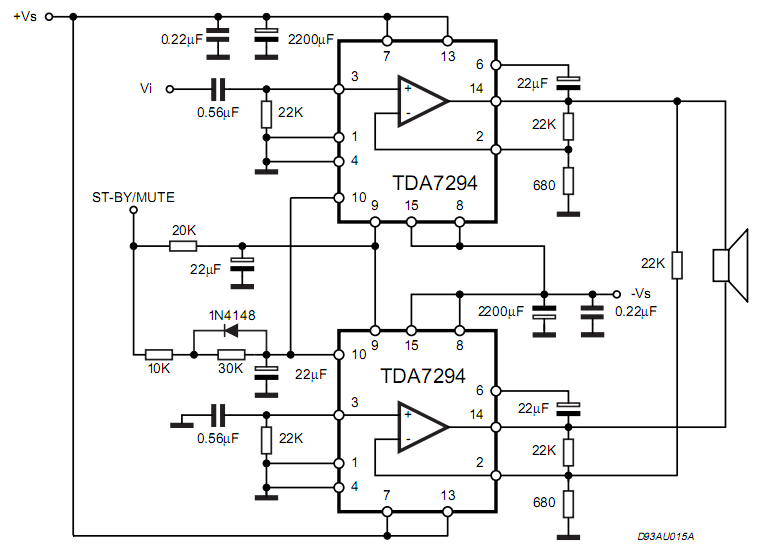

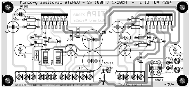

                      • đây là mạch cs sub 2 con ic, sao ko pot dc fie cad nhỉ toan invalid, nhờ bạn nào pot hộ vậy

                        • do may blackmask ko post được nhờ mình post hộ cái file này:

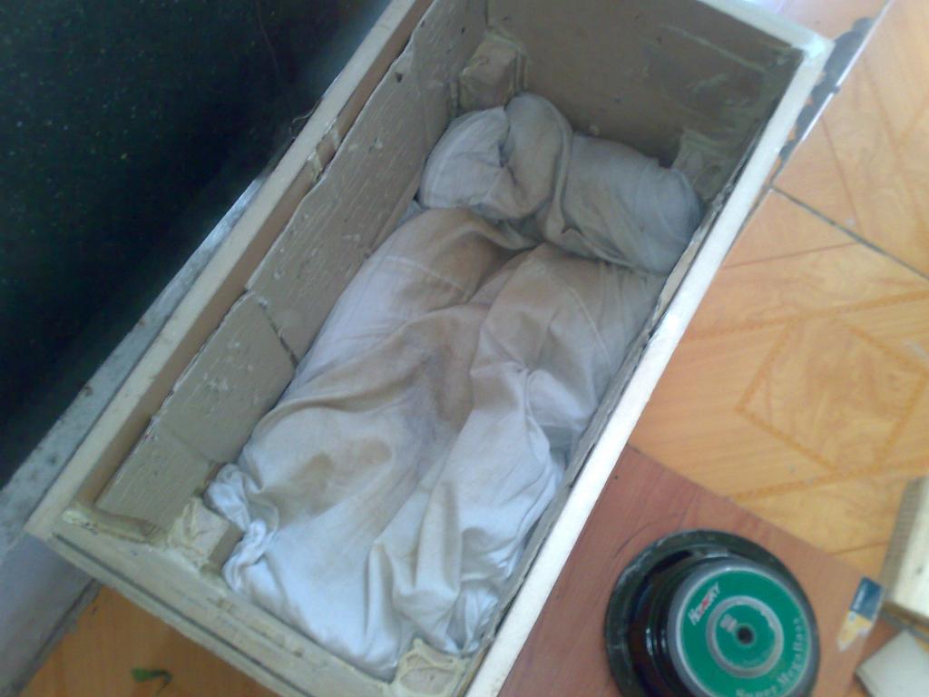

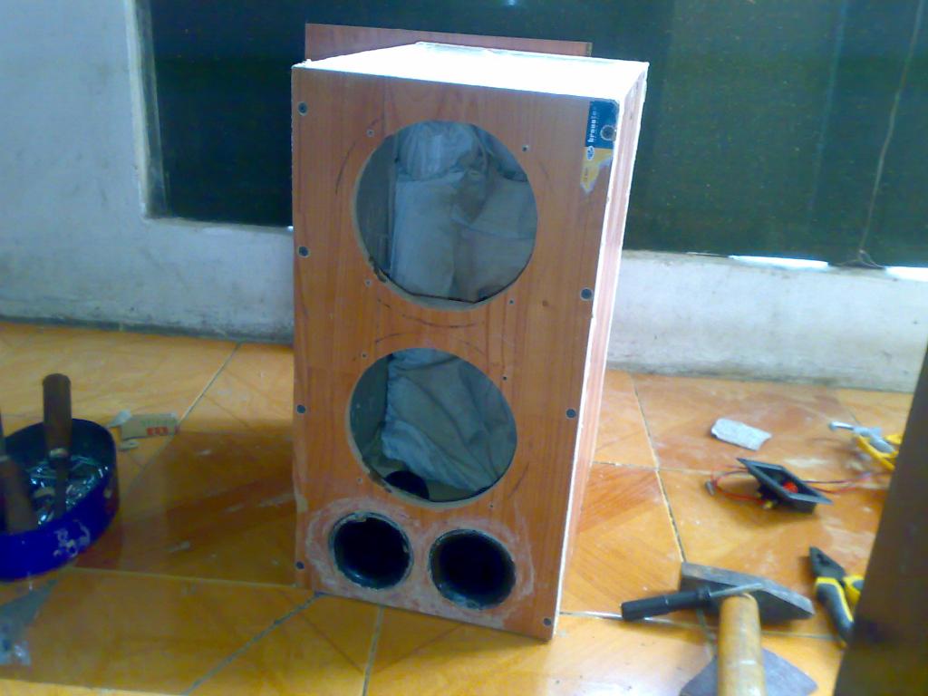

                            • gần như hoàn chỉnh rùi nhỉ bác blackmask . Ah mà bác có bản vẽ của cái thùng loa lun không zay file autocard càng tốt có lun kích thước đúng nghề của bác.
                              ù cho hỏi thêm trong cái thùng loa thấy bác cho thêm mấy miếng lót giống rẻ rách wa có cần thiết không ? . gỗ làm mình dùng ván ép loại dầy một chút đc không nhỉ ?
                              • còn thấy thêm bộ loa vệ tinh ở hai bên thằng sub nữa ah ?
                                Bác có kinh nghiệm về mua loa k ? loa như thế nào là loa sub .củ to ? mình có dùng đơn vị gì để phân biệt khi mua loa sub ,super bass, tress, mid không zay bác giá cả sao ?
                                - cái amply này tích hợp thêm mạch echo hát karaoke nữa thì ổn nhỉ .
