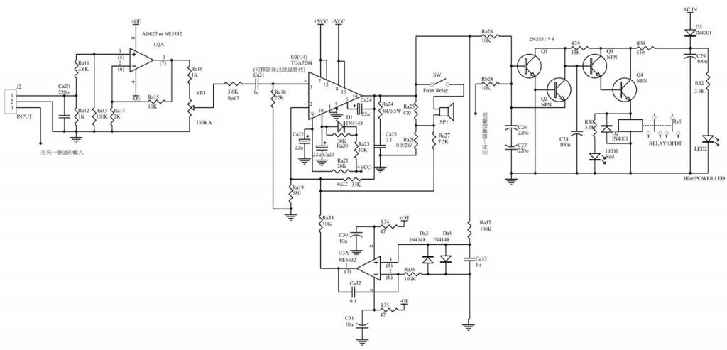

      • Anh blackmask23 ơi
        Mạch 2.1 thì ok em hiểu rồi, nhưng nguồn cấp cho tda 7294 là +/- 28 V, còn nguồn cấp cho mạch lọc siêu trầm là +/-12V. Vậy có phải làm thêm 1 mạch nguồn cho mạch lọc không. Xin anh hướng dẫn giúp.
        • @blackmask biến áp đó nhiêu ampe vậy bác ? đường kính loa mình tính là đường kính của củ nam châm hay đường kính của vành loa ,hay ?? nghe bác quang cáo thấy loa nghe dc thấy ham wa ! uh mà thấy hai tấm tản nhiệt bác lớn dữ chạy thấy nóng không zay ? tính ra chi phí tất không kể cháy nổ nếu có hết 500k không bác ?
          • Nguyên văn bởi koda Xem bài viết
            Anh blackmask23 ơi
            ko cần đâu. trong sơ đồ mình vẽ có 2 con trở 3k3 để giảm xuống còn ~12V đó, TL072 hoặc 4558 ko cần dòng lớn nên dùng trở được, dòng nó cần chỉ bằng nguồn cấp cho vài con led thôi mà

            • Nguyên văn bởi typhoon Xem bài viết
              -Biến áp 10A, 24-0-24, đường kính loa là đường kính của màng loa tính từ 2 cái gân cao su đó.
              -khi bật nhạc bass lớn mà để lâu tản nhiệt bên 2ic sub khá nóng đấy,vì vậy mới phải làm tản nhiệt khủng như vậy.7294 dùng fet mà, còn bên có 2 ic loa vệ tinh thì hơi ấm nhẹ, vì tải loa nhỏ mà.
              -Chi phí cũng khoảng trên dưới 500k ko kể cháy nổ

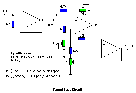

                  • Nguyên văn bởi nghiacd Xem bài viết
                    Xin hỏi có vị nào biết mạch tạo âm thanh siêu trầm không ? ai biết thì chỉ giúp với!
                    tôi có mấy cái mạch đó đấy .lắp chạy ổn lắm bạn cần thì liên hệ ledungtech@gmail.com tôi share cho
                    • Nguyên văn bởi blackmask23 Xem bài viết
                      bạn quấn 1 cuộn cảm nhỏ, dùng dây đồng 0,5-1 mm quấn 5-10 vòng quanh cái đũa ăm cơm, cố định rồi rút đũa ra được 1 ống dây, cạo 2 đầu dây hàn vào mạch ra loa, âm thanh qua đó sẽ lọc bớt âm treb , nếu cảm thấy âm đục quá thì giảm vòng dây, âm vẫn chói thì tăng
                      mấy vòng đấy ko đủ đâu bạn ,phải mấy chục vòng lận ,bạn ra cửa hàng mua lấy cái mạch phân tần về mà dùng còn nếu ko thì mắc một con tụ gốm 104 vào đầu vào của mạch khuyếch đại cũng được đấy

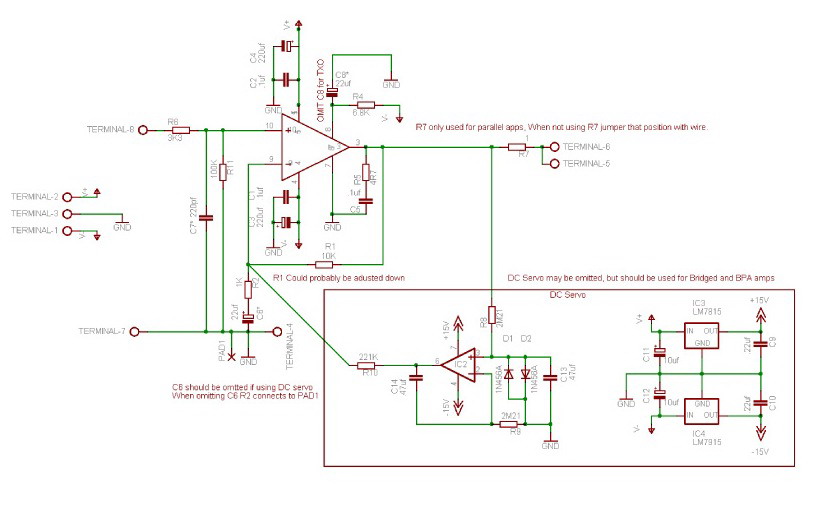

                      • -Có bạn nào muốn nâng cấp TDA7294 hay LM3886 ko nè .
                        -Mình có mạch DC Servo tặng bác blackmask và mọi người ,dùng cho 2 con IC nổi tiếng khét khèn khẹt trên
                        " Khi lắp mạch DC Servo này vào thì chất âm sẽ mạnh mẽ , chính xác ,nhanh chóng và phối hợp với tải tốt hơn so với hồi tiếp thông thường " ( hóng hớt được ) , có lưu ý là con opamp các bạn nên dùng TL072 or TL082 là tốt nhất.
                        Thiệt hai ko bao nhiêu nhưng chất lượng nó mang lại thật đáng bỏ công .
                        Thân
                          anh mặt nạ ơi, e chỉ kiếm dc con +/-24v 3A thôi hà, vậy có đủ kô anh, hay la phải mua 2 con biến áp luôn cho đủ

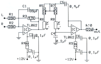

                                Bạn xem mấy cái này đi .Tôi lắp thử rồi chạy ổn đấy .chất lượng BASS sâu(tôi dùng với loa JBL chính hãng) ...bạn thử lắp đi rồi thấy
