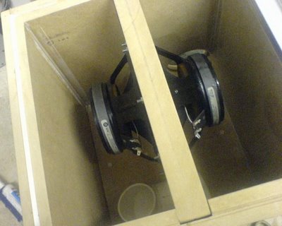

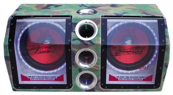

bác lại nhắc đến đam mê làm em nổi máu rồi đấy, lúc trước em định đóng đẳng áp cơ, xong do điều kiện cưa tay ko muốn cưa nhiều,đóng thế nào lại nhét vừa xinh 2 cái mặt loa bass thế là em bỏ luôn dự định làm đẳng áp, chuyển sang vented box như thế đấy,2 cái lỗ mũi cũng nhét vừa xinh, em tính làm thêm 2 em loa đít đẹp đóng cái đẳng áp xem thế nào, hôm ấy em nghĩ trong đầu nó làm 2 loa úp mặt vào nhau đấu dây ngược pha là mục đích dùng lực của 2 củ nam châm và 2 cuộn dây tạo ra cho 1 cái đập, tính về lực thì được gấp đôi nhưng tính độ đẩy hơi thì giảm 1 nửa so với kiểu 2 loa vented, mà em nghĩ mình ko thiếu về lực cho lắm vì 2 cái củ nam châm nó quá to rồi, cần thêm hơi cho bass sâu chứ bass chắc thì cũng đủ rồi.Nguyên văn bởi trung_pro Xem bài viếtBác này dở wa. Có cặp loa bas như zay sao hok đóng 1 cục theo kiểu đẳng áp lun nghe cho nó sướng

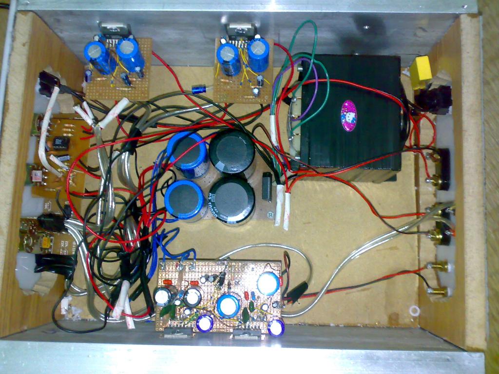

hà hà nói như bác blackmask23 thì âm thanh 5.1 còn phụ thuộc vào nguồn nhạc nữa chứ,chúng ta đa phần đều nghe stereo nên ko thấy hết dc hiệu quả của loa này,ở nhà máy tính của tui cũng cấu hình chạy 5.1 dc,tuy nhiên nghe nhạc thường thấy ko có gì thay đổi nhiều chỉ có cảm giác là nhạc phát ra từ các phía thôi à,nó chỉ hiệu quả khi ta xem phim dvd thôi,tôi dc biết trên thị trường có bán loại đĩa dvd-audio chắc hôm nào mua thử xem,chúng ta quen xài đồ ***** và copy nên source nhạc ko chuẩn lém,ko rõ các đĩa nhạc bản quyền có ghi âm thanh 5.1 ko các bác nhẩy,em hỏi lun bác blackmask23 chút,em đang tính lắp loa trầm chạy TDA2030 lắp BTL nhưng ko rõ mạch in cần chú ý đièu gì nhỉ,vì em làm stereo thì một kênh bị ù(tiếng ù ko phụ thuộc volume) kênh còn lại rất ngon, em đã thử nhiều cách và đã vẽ lại mạch nhưng vẫn bị (nên em nghi là ở mạch in),đang lo hiện tượng này lặp lại nên hỏi pác trước xem có ý kiến gì ko

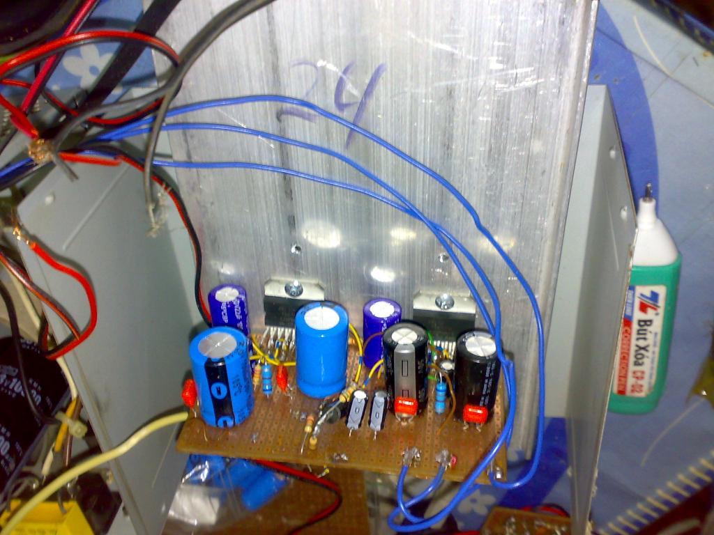

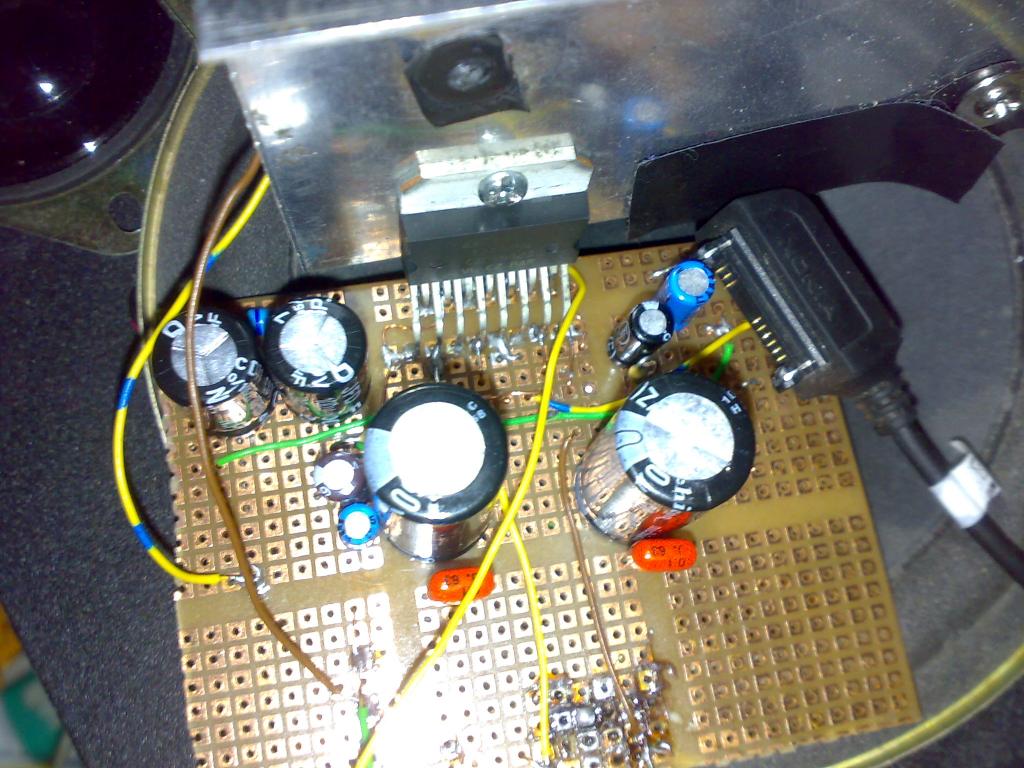

-Làm mạch in cho TDA bác chỉ cần chú ý tụ lọc nguồn sát chân ic cho bớt nóng ic thôi còn mấy linh kiện khác thế nào cũng được, em toàn mua bảng mạch đục lỗ về cắm linh kiện vào chân nọ câu chân kia hết, ngay cả tda7294 15 chân bé ti em cũng làm cách này hết, ko hề có làm mạch in,mà ko hề ù xì chút nào, dây tín hiệu phải bọc kim,hoặc loại dây tín hiệu bọc đuôi sam cho đầu đĩa, âm li cũng, có mỗi mạch siêu trầm là làm mạch in thôi vì có sẵn file mạch in rồi
- Nếu 2 kênh làm giống nhau mà ù một bên có thể do ic dởm đó, có lần em mua một lô 7 con TDA2030A về định làm 5.1 , sau 1 tối câu chân xong 6 cái mạch, thử đấu nguồn vào mạch nào cũng kêu nhưng rè hết cả 6 mạch, em nghi là cái lô IC đó bị dởm vì em trước đấy em câu chân y như vậy mà cái nào cũng chạy ngon, xong cuối cùng đâm ra chán 2030 chuyển hẳn sang 7294
- ù mà ko liên quan tới volume có thể do rò dòng DC ra loa rồi, có thể IC dởm thật đó

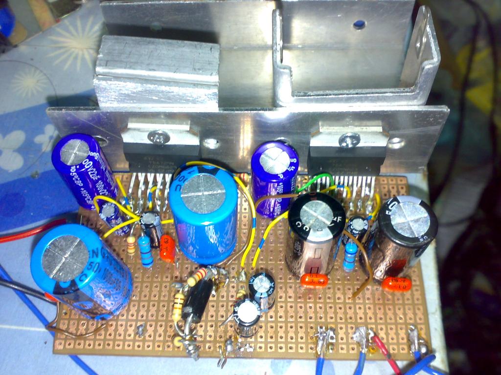

-ah mà mắc BTL theo mấy mạch in của bọn tây ở trên mạng thì nó dùng chung 1 cặp tụ lọc nguồn 1000 -> 2200Mf cho 2 con ic trên cùng 1 bảng mạch nhưng để chắc ăn em thường lắp riêng mỗi con ic 2 tụ lọc nguồn sát chân để đảm bảo ic ko bị nóngLast edited by blackmask23; 08-09-2009, 19:47.Ốm bệnh vì điện tử

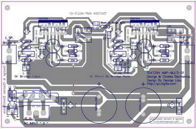

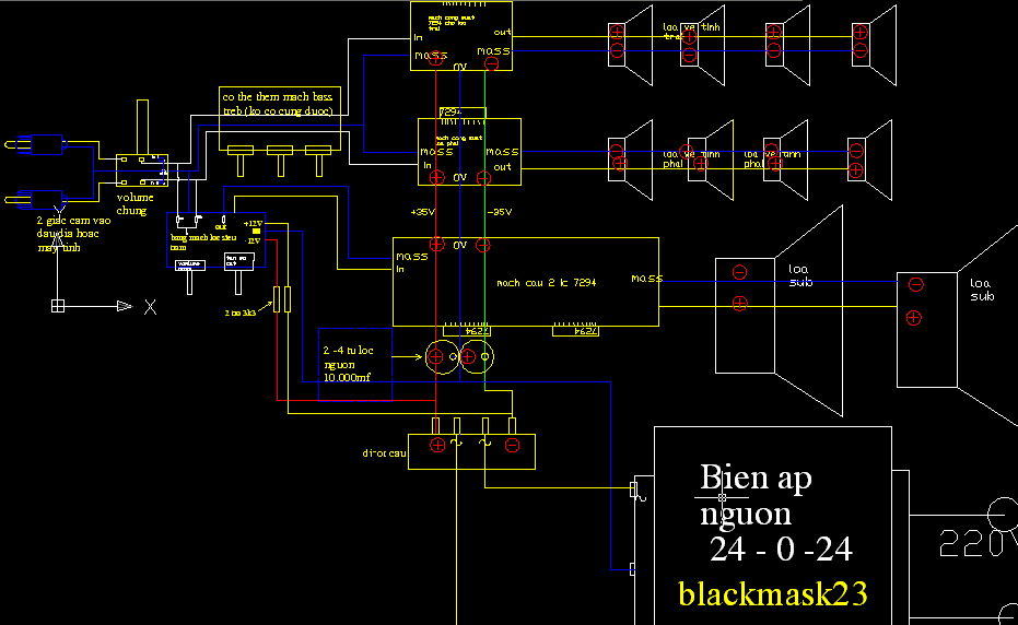

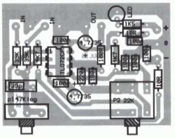

mình ngại vẽ lại mạch mà trên mạng lại có sẵn hết mạch nên bạn cứ nghiên cứu mấy cái này mình sẽ hướng dẫn, đầu tiên bạn xem mấy cái mạch này để hiểu cách lấy tín hiệu line in vào mạch công suất của 2 kênh loa vệ tinh và loa subNguyên văn bởi quydiachat Xem bài viếtpác blackmask23 up hết sơ đồ mạch lên cho anh em tham khảo rồi làm theo được không?

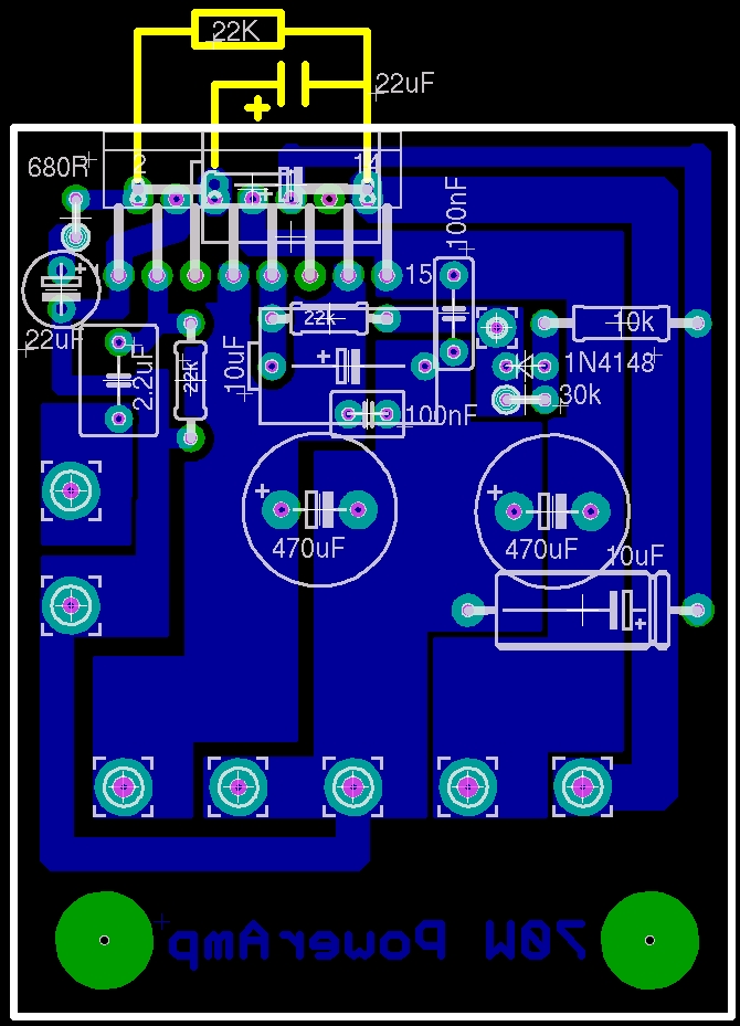

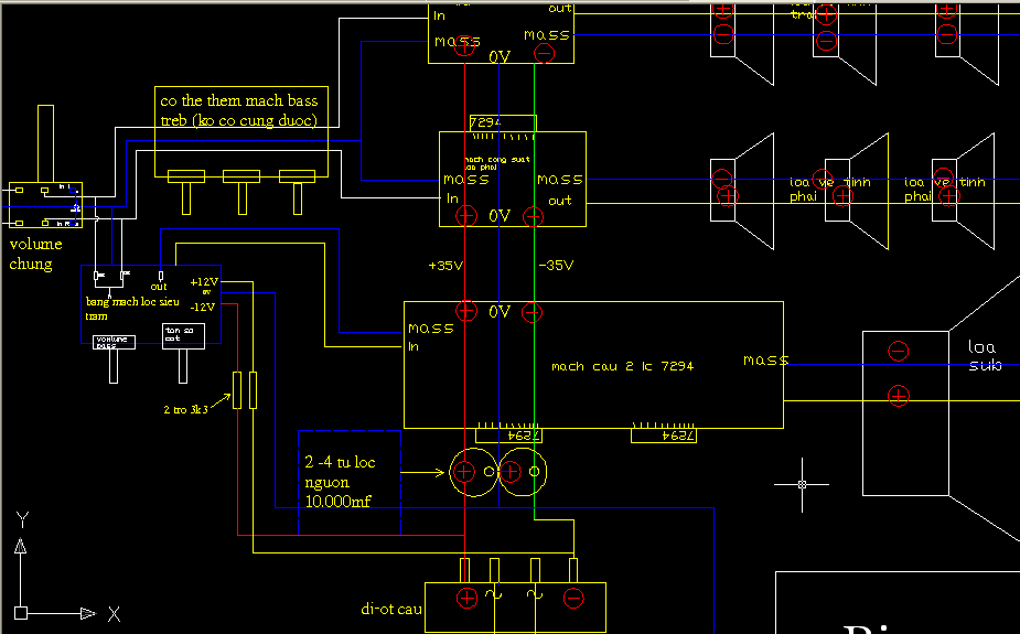

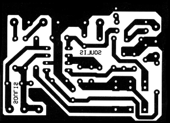

mạch nguyên lý mạch sub, mạch in tham khảo, thực ra mình chỉ dùng bảng mạch đục lỗ bán ngoài chợ câu chân linh kiện như trong sơ đồ nguyên lý, đúng là kêu luôn, chú ý 2 tụ lọc nguồn đặt sát chân ic (7,13 - 8,15)Nguyên văn bởi quydiachat Xem bài viếtpác blackmask23 up hết sơ đồ mạch lên cho anh em tham khảo rồi làm theo được không?

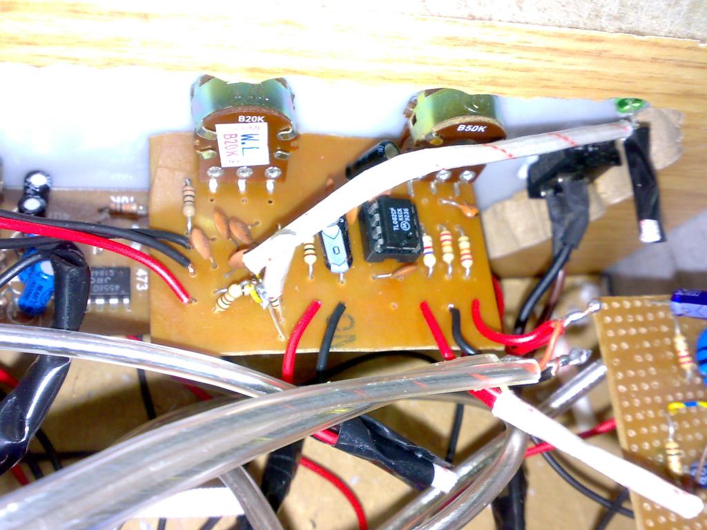

mạch cho 2 kênh vệ tinh, mỗi bên 1 cái thế nàyNguyên văn bởi quydiachat Xem bài viếtpác blackmask23 up hết sơ đồ mạch lên cho anh em tham khảo rồi làm theo được không?

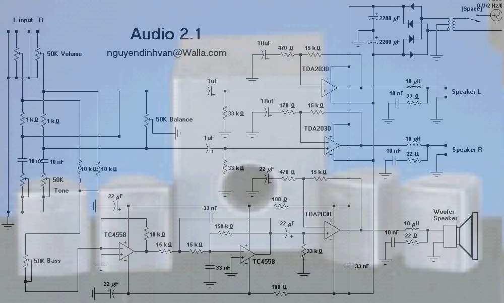

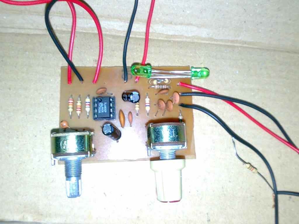

mạch lọc siêu trầmNguyên văn bởi quydiachat Xem bài viếtpác blackmask23 up hết sơ đồ mạch lên cho anh em tham khảo rồi làm theo được không?

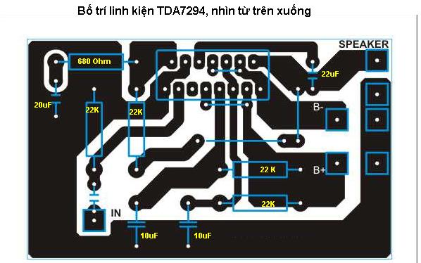

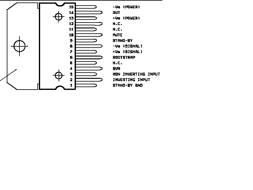

cách đọc chân ic và mạch thực tế khi lắp bằng mạch đục lỗ và câu chânNguyên văn bởi quydiachat Xem bài viếtpác blackmask23 up hết sơ đồ mạch lên cho anh em tham khảo rồi làm theo được không?

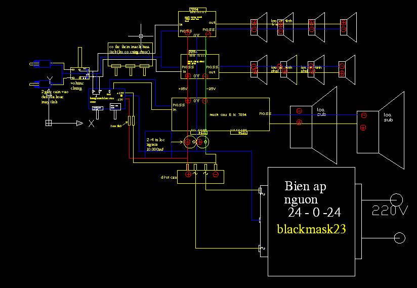

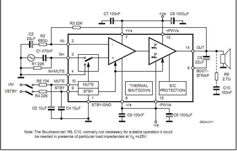

trời đất bác còn ko tin ah !!ko lắp theo mạch đó thì mình làm sao tự nghĩ ra mạch để lắp được, tất cả mình đều lắp theo datasheet sơ đồ nguyên lý chuẩn của hãng ST sản xuất ra con TDA7294 cả mà, công suất 1 con IC đó là 70W với nguồn 24-0-24V(35-0-35), mạch sub dùng 2 con công suất max có thể đạt 200W, PMPO có thể lên vài trăm hoặc hơn nghìn W( đoán thế vì bác dinhvan có bảo là 1 con có thể đạt cs PMPO cho 1 cú đập lên đến vài trăm oátNguyên văn bởi quydiachat Xem bài viếtmạch pác gửi ở trên thông số của nó thế nào vậy như: công suất.....
mà mạch đó hình như không phải mạch pác lắp cho loa của pác
em mới vào nghề nên pác thông cảm. mong pác chỉ dùm
http://www.datasheetcatalog.com/data.../TDA7294.shtmlỐm bệnh vì điện tử
