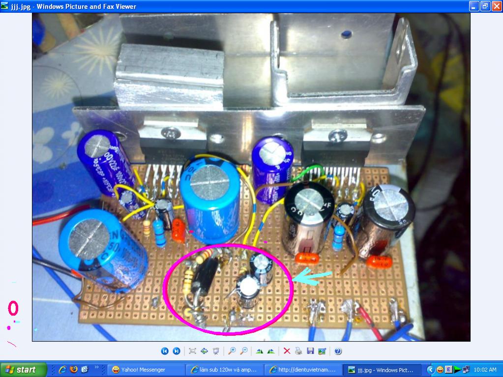

    em mới tham gia diễn đàn mới vô nghề hơi gà 1 chút, các bác cho em hỏi con TDA 7294 các chân stand by, mute, com là để làm gì ạ, nếu mình ráp mạch bỏ wa mấy chân này không sử dụng tới có đc ko mạch có chạy ko
    chân standby và mute là 2 chân bình thường người ta nối với 1 jumper hoặc công tắc, khi công tắc mở (2 chân này ko được nối với cực dương +36V) thì mạch bị câm, loa ko kêu, khi ta nối 2 chân này với cực dương, mạch mới kêu
    - trong mạch 7294 của bác đinhvan thiết kế thì 2 chân này được treo vào mass ( 0V), nhưng mình muốn chắc chắn là mạch sẽ chạy ngay khi lắp xong nên ko dám thử, vẫn mắc nối tiếp với 2 trở, 2 tụ 10M xuống mass rồi hàn luôn lên + Vcc cho chắc ăn, nếu bạn nhìn kĩ cái mạch mình ráp sẽ thấy nó tuy gọn nhưng vẫn có 2 con tụ 10M và 2 con trở phục vụ 2 chân 9 và 10, nó thò ngay ở ngoài có thể nhìn thấy rõ , nằm cạnh cái đi ốt to đùng ấy
