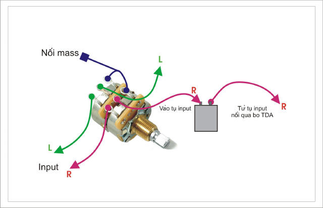

            • blackmask23 ới ời... cho m hỏi cái vì m là newbie lại chưa từng học qua về điện tử nhưng lại thích DIY .. nên xin bạn chỉ dẫn cho m nha. M muồn hỏi là trong hình nhìn ngay chỗ mạch sub thì có 2 cái volume, 1 cái thì m thay bằng 50k cái còn lại thì có thể thay bằng 20k hay không? và nó là volume đôi hay là volume gì vậy, vi m nhìn thấy có tới 9 chỗ để hàn vào ngay vị trí đó. Bạm trả lời cho mình gấp nha vì mình cũng đang lam thử trên board đục lỗ nhưng tới chỗ này thi mình 0 hiểu nên đành dưng lại.

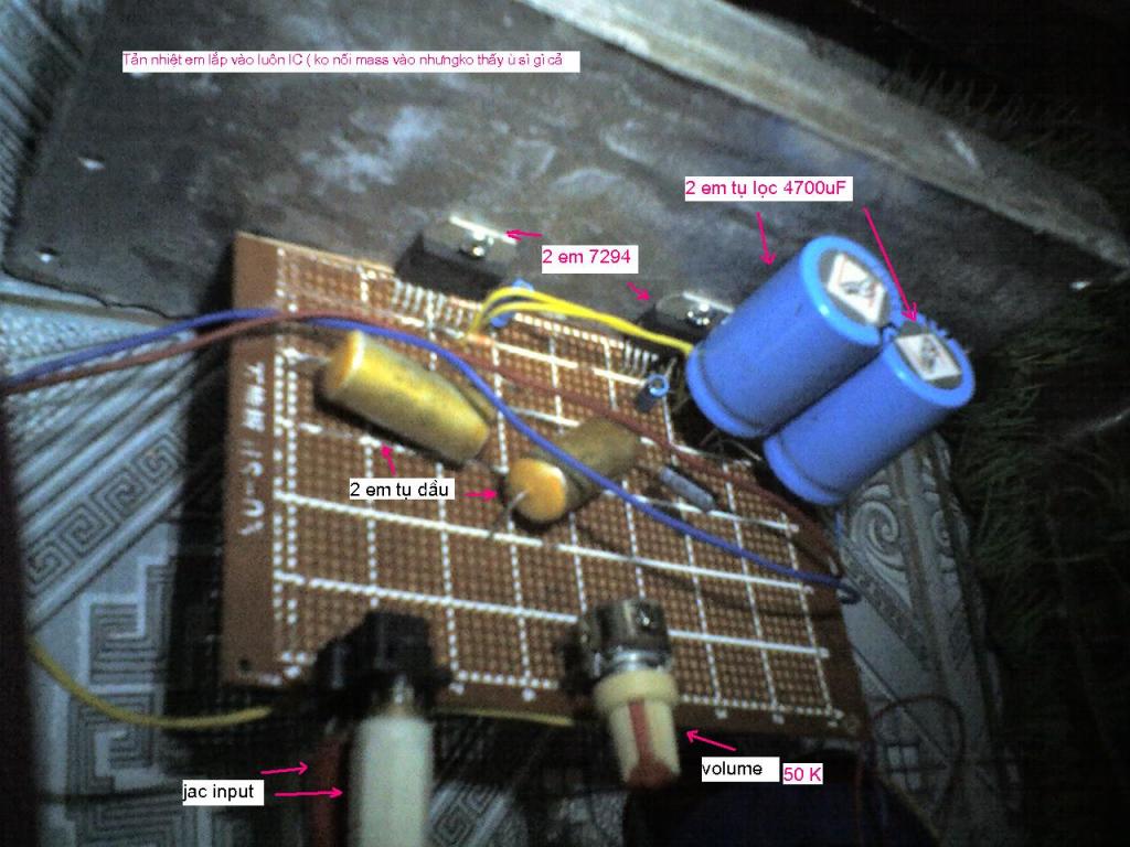

                    cách đấu nối như hình vẽ bạn à. Mình đã làm thử rồi. Nghe hay lắm bạn à. Lúc đầu chơi kiểu Bridge ( mạch cầu Cho công suất 170W ) nhưng nghe ko hay. Cứ phèng phèng ý. Lắp stereo thì nghe hay hơn nhiều ( 70W ). Âm trầm cảm thấy mạnh và hùng hồn hẳn.
                    Mình ko biết cách làm mạch in. Chỉ biết câu dây thôi ( point to point ) . Lắp đặc hệt đatasheet luôn. Mình đánh ra 2 loa SONY 745. (Chẳng là em amply của nó đã bị em làm cháy rồi ạ.)
                    hình của em nó đây. Mình chơi 2 tụ INPUT = tụ dầu 1uF. ( 2 em = 20 nghìn ) . Nghe các cao thủ nói : Lắp 7294 mà chơi tụ INPUT = tụ hóa , hay các tụ khác thì nghe như Radio ấy .. Thế nên phải tìm tụ dầu cho = được. Cái tụ đó em mua ở chợ giời HN đấy ạ ..
                        Bạn cho Mình hỏi chút nha .Loa của Bạn có mạnh phân tần không vậy ?nếu có Bạn có thể cho Mình xin sơ đồ của mạch luôn nha
                          cái mà có 6 chân là volume đôi kép, 20 thì mua đúng là 20k, volume to nhỏ thì có thể mua lớn hơn trị số 1 tí , nhưng volume chỉnh độ sâu bass thì ko nên thay linh tinh, phải đúng trị số, cái 3 chân là chỉnh to nhỏ còn 6 chân là ch ỉnh độ sâu bass
