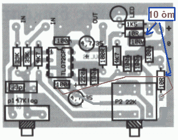

    mạch điện siêu trầm đây, mạch này mình sưu tầm được, chúc các bạn thành công.Trực
    Xem bằng chương trình gì bác
    • Nguyên văn bởi hoangviet Xem bài viết
      Bạn ơi cho mình hỏi con tụ 39p có tác dụng gì vậy? bỏ đi được không vì minhg không tìm được con 39p to như thế
      thân
      mình không biết rõ chú 39p đó có tác dụng gì nhưng bạn có thể bỏ nó đi hoặc thay bằng một chú khác có giá trị gần nó nhất như 33p 47p cũng được mà không ảnh hưởng nhiều đến chất lượng âm thanh đâu ( tai bạn không thể nhận ra sự thay đổi đó đâu ) mình đã thử làm rùi vẫn ok
                        thân
                        ko nhất thiết phải là 39p, nếu ko tìm đc bạn mắc song song 4 cái 10p cũng đc,mình ko học về điện tử nhưng theo ý kiến chủ quan của mình những tụ nhỏ như 39p mà mắc gần volume thường là để triệt tiêu nhiễu phát sinh,mạch của mình mắc thêm song song với con 39 1 tụ nhỏ nữa hình như là 224 hay 0,1 gì đó quên mất rồi, nó làm mất hẳn 1 chút tiếng hát còn sót lại ở loa sub, lọc trầm hiệu quả hơn, m ko học điện tử nói có j sai đừng để ý nha

                          • cho mình hỏi cái chỗ này là : 10 ôm hay 10 K ??
                            Mình đang làm mạch 4558 . Mới bắt đầu nên còn nhiều bỡ ngỡ .Mình thấy nhiều bạn làm theo mạch của Minhdt ?? Ko biết chất lượng nghe được ko ?? Đang týnh làm thử..
                            Nhiễu điều phủ lấy giá gương
                              10R là 10 ôm, ko phải 10k, mạch của minh dt mình câu dây thử rồi nghe cũng hay nhưng mỗi tội ko có chiết áp chỉnh độ sâu âm bass( tần số cắt) mà chỉ có volume bass
                              -còn cái 100n nằm cạnh ic 4558 là tụ píp(gốm) 104 (0,1M) , 100nano= 100 000pico =0,1 của 1000 000pico= 0,1 của micro fara

                              • 2 con 10 ôm đó là để hạn chế dòng và áp cho IC 4558 đó à?? nguồn mình 25- 0 - 25 VAC. Thế mà con 4558 lại chỉ chạy ở điện áp 18 0 18 thế mới chết chứ ?? Nge nói blackmask23 cũng đã nổ 1 em 4558 vì cái tội này phải ko?? cho mình xin ít kinh nghiệm đi ??
