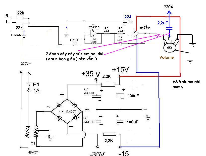

          2 con 10 ôm đó là để hạn chế dòng và áp cho IC 4558 đó à?? nguồn mình 25- 0 - 25 VAC. Thế mà con 4558 lại chỉ chạy ở điện áp 18 0 18 thế mới chết chứ ?? Nge nói blackmask23 cũng đã nổ 1 em 4558 vì cái tội này phải ko?? cho mình xin ít kinh nghiệm đi ??
          uh bài học đầu tiên là làm nổ cái bép 1 em 4558,thơm hơn cà cuống,2 con trở đấy nó đứng chặn trước 2 chân + và - của 4558 thì để hạn dòng,nó chịu đc 12 hay 15V gì đó,khi dòng cấp được giới hạn là 200 hay mấy trăm mili am pe gì đó thì U giữa 2 đầu 4558 bằng điện trở bản = I X R = đúng 12V hay 15 V gì đó
          hạn dòng ở đó chưa đủ, trước khi cấp nguồn cho 4558 thì tùy vào nguồn của mình là 24-0-24 hay lớn hơn mà lựa điện trở cho phù hợp, tớ coi trong 1 mạch 4558 của một âm li khác nó dùng nguồn 40V, dùng 2 con trở 3K3(mỗi con cho 1 về, vế + oV và vế 0V - ) nguồn của tớ 24 nắn lên 36 V nên cũng dùng 3K mỗi vế(nguồn đôi mà) , dùng đồng hồ đo hiệu điện thế ở chân 4558 thấy đúng 12V, còn 24V còn lại do con trở kia ghánh , vì mắc nối tiếp nên U=U 4558+ U R= 12+24 =36V, I1=I2 (do nối tiếp)

          • Hê hê.. Thank nha .Đúng thứ mình đang cần. Mình cũng thấy có cái mạch nó từ 35V => 15 V nó cũng dùng trở 2K . Hê hê.. Em 4558 này thì 18 0 18 . Không phải lo lắng lắm..

            • 12 0 12 hoặc 15 0 15 cũng được. Dễ dàng kết hợp với zener diode để ổn áp. Điện trở dùng 2k2.

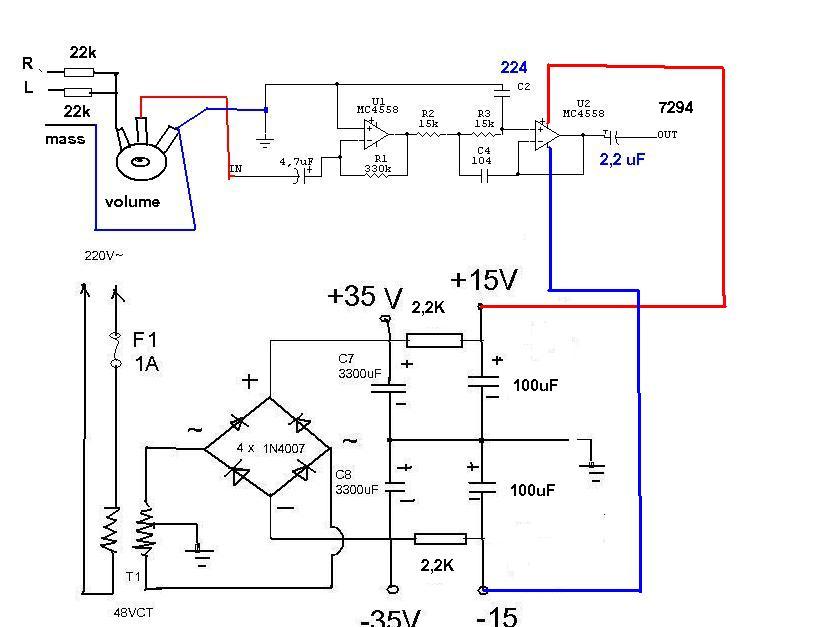

              • Em lắp xong kêu được .Nhưng bị ù quá. Như là có áp 1 chiều vào loa vậy . Hình em nó đây:
                Mời các bác đoán bệnh em nó với . . Hu hu

                        • Hôm nay em chuyển Volume về phía đầu ra của khuyếch đại trầm => thì đỡ ù hơn. Và em đã nối mass vỏ của Volume nên cũng đỡ ù đy tý chút. Mạch P2P nên dây dợ hơi bị loằng ngoằng .
                          Có lẽ phải bọc giáp hết lại mới hết ù được.. HE HE ..

                          • Mạch lọc siêu trầm đây. Không trầm không lấy tiền
                            • Thank bác. Nhưng em trót làm theo mạch của minhdt rồi. Em làm nó kêu rồi. Nhưng chỉ tội là hơi bị ù thôi. Em xin hỏi cái mạch của bác thì 2 em đi ốt 12V ngoài tác dụng ổn áp ra thì còn tác dụng gì nữa ko ạ ??
                              Hay là nguồn ổn định thì sẽ đỡ ù hơn nhể ??
                              Em ko biết mua dây bọc giáp ở đâu. Nên em dùng giấy Bạc ( trong bao thuốc lá ) Quấn vào. Nhưng vẫn bị ù. Kểu này hết thuốc chữa rồi ??
                              P/S : khi ko có tín hiệu mới ù các bác ạ. Còn khi kêu lên thì chẳng nghe thấy ù nữa. Chắc là do nhạc kêu to quá nên át hết tiếng ù òy ??
