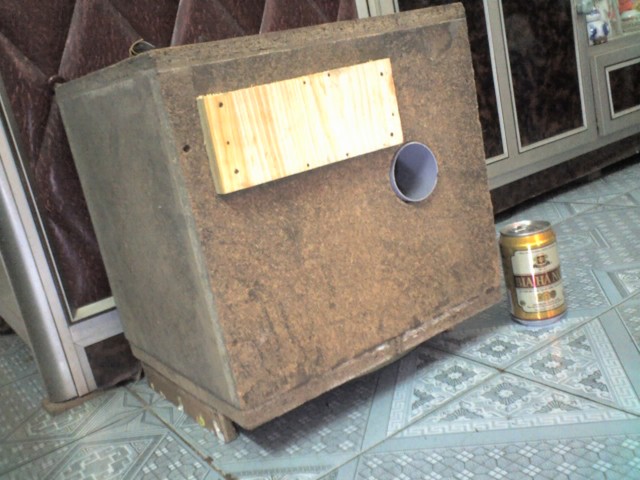

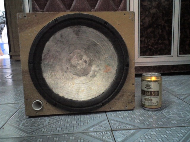

        Vì : amply 7294 của em dùng tụ Input = tụ dầu 2uF .
        Mạch trầm + power ( 7294 ) => cái màng loa bass nó rung ác quá ( mà em mới mở có 50 % công suất ?? )
        Hình của em nó đây ạ..
        Nhiễu điều phủ lấy giá gương
        • Rung ác không chắc bass đã mạnh và sâu đâu. Đóng thùng cũng phải chuẩn thì tiếng bass mới mạnh và sau. Nếu không thì nó ù lắm, bạn nên tham khảo kích thước một số thùng loa có chất lượng để thiết kế phù hợp.
          • thank bác. Màng loa rung mạnh như là Pittong ấy. Đúng là rung mạnh thì có rung mạnh nhưng tiếng bass ko mạnh + sâu . Cóa thể là cách đóng thùng chưa chuẩn. Có thể em sẽ cho thêm mấy cái áo len vào nữa cho nó đỡ rung. hè hè . . Bác thấy cách này được ko ?????
            Có 1 điều nữa là tiếng bass ko tròn tiếng.. có vẻ như là hơi ù ù . . Do tai trâu nên chỉ cảm thấy thế. Tuy nhiên em nghe đĩa Thúy Nga thì cũng thấy hay lắm .. Vì chất lượng nhạc của nó đã hay rồi .. hè hè
            • Cái loa to quá. Thông thường nếu bass riêng thì loa vừa thôi, loa to dễ bị " loãng" tiếng lắm. Mà cái thùng thì hình như là không được chuẩn.

                  • Thank các bác . Em còn phải sửa chữa nhiều. Em định đi lại dây tín hiệu. Nghe nói dây tín hiệu phải to thì tiếng Bass mới khỏe .. Hè hè . .
                      Làm gì có chuyện đó. Trầm hay không là do cả mạch lọc trầm và mạch KDCS. Trong đó mạch KDCS phải trung thực cao còn mạch lọc phải lọc tốt có nghĩa chỉ cho tần số cực thấp đi qua và nên dung OP-AMP để có đực tác dụng lọc trầm tốt nhất.

                            Hoan nghênh tinh thần DIY cuả bạn! Diễn đàn naỳ rất có ích cho những người như tôi và bạn,bạn có thắc mắc gì thì cứ post lên,moị người sẽ giúp bạn.Theo ý riêng cuả tôi,loa sub hay hay không thì hơn 50% phụ thuộc vaò kich thước thùng loa,cách chọn loa và cách đóng loa..
