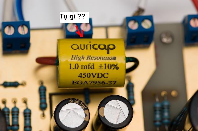

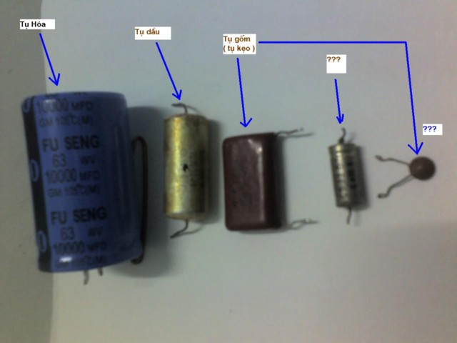

bác BlackMask23 ơi cho em hỏi làm cách nào để phân biệt thằng tụ hóa với tụ dầu vậy?tiện đây bác chỉ cho em cách nhận biết tụ dầu nha(hình dáng bên ngoài,vỏ nghi những gì....).nghịch điện tử lâu không để ý vấn đề này giờ vấp phải ngã ngửa ra.bác cho em biết có bao nhiêu loại tụ?em nhìn trên mạch có nhiều loại tụ mà chẳng biết chúng nó là loại tụ gì chức năng ra sao?bác cho em hình minh họa luôn nha.có bác nào trong diễn đần biết thì giúp em luôn nha.thank các bác nhiều.Last edited by dinhhay; 12-03-2010, 20:11.bắt đầu từ con số 0 đích đến là con số 10.biết còn nhiều gian nan nhưng càng gian nan thì lại càng tiến gần đến thành công.

-tụ gốm vuông to mình đập ra trong có 1 cuộn gồm 2 lá nhôm mỏng dài cuộn lại, nó áp dụng nguyên lý như 2 bản cực điện đặt sát nhau, tích điện sẽ tạo ra điện trường, tích điện trái dấu ở 2 lá, 1 lá nhiều e hơn là lá nhiễm điện âm, họ cách điện bằng giấy nilon rồi cuộn lại để tăng diện tích 2 bản lá nhôm, tăng điện dung tụ lên, loại này dùng nhiều trong các mạch đèn điện típ, mạch balast điện tử chẳng hạn, thường chịu đc hiệu điện thế cao, 220V chẳng hạn, hoặc trong mạch vợt muỗi cũng có con to đùng loại này, nó có bề mặt bóng vì tráng men.
- 1 số tụ gốm nhỏ như hạt gạo (tụ píp- theo ngôn ngữ chợ giời) màu đỏ gạch,ghi là 102-103-104... đây là các loại điện dung nhỏ, đập ra trong chỉ có 2 bản cực nhỏ, nên điện dung nhỏ
-Do 2 bản cực tụ cách điện với nhau nên tụ ko cho điện 1 chiều đi qua,chỉ truyền đc dao động điện của cực bên này qua cực bên kia nhờ điện trường gây ra bởi cực bên này tác động lên cực bên kia, làm bên kia tích điện trái dấu, bên này nhảy nhót bên kia nhảy theo, do đó tín hiệu âm thanh đc truyền qua nót rong giới hạn của điện dung,tín hiệu âm thanh quá lớn sẽ ko toàn phần qua tụ có điện dung nhỏ, vì vậy dùng tụ hóa điện dung từ 0,56Mf trở xuống làm input thì loa sẽ kêu chói tai vì chỉ có tín hiệu âm thanh có biên độ nhỏ(âm cao) qua đc=> đây là nguyên lý làm phân tần cho loa treb.
-Tụ hóa thì điện dung thường lớn hơn vì dung môi hóa học đó tích đc nhiều ion hơn, vì là chứa dung môi hóa học nên trong 2 cực phải có 1 cái là katot 1 là anot, nên tụ này gọi là tụ phân cực, mỗi loại tụ hóa chịu đc hiệu điện thế ghi trên vỏ của nó, thường thì ngoài bọc vỏ polime, ghi dung lượng, U, ...trong là lớp vỏ nhôm, đầu có khía dấu cộng để khi chẳng may bị nổ dung dịch lỏng sẽ phọt ra theo đường đó(khi chạy thử mạch có tụ tránh xa hướng đó ra nghe)

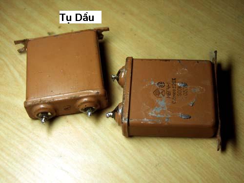

-Tụ dầu thì mình đoán là bên trong phải có dung dich- dầu rồi, cái này tụ liên lạc của nga là nhiều nhất, vỏ bằng nhôm ., loại này ko phân cực giống tụ gốm, tụ phim

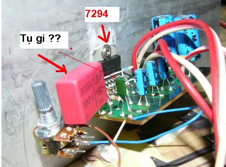

-Cái tụ màu đỏ vuông vuông vỏ nhựa đẹp mà bác nongdanfo hỏi đó là tụ phim, nó cũng có 0,1Mf nhưng U giới hạn chịu dc là 400V thì phải (nếu nhớ ko nhầm )nên nó mới có bộ dạng to vậy, loại này gắn vào mạch cho nó oách, vì nó đắt tiền chứ lọc nguồn chả khác gì thằng tụ gốm 104 mua ngoài chợ vì 400V thì quá lãng phí cho cái mạch 30V,mấy thằng tây hay dùng cái này vì hình như hàng hồ cẩm đào ko xuất sang đó, bọn tây hay dùng để chống nhiễu (no noise)
-Các loại tụ khác nhau khi dùng làm tụ input( trên đường tín hiệu vào) thì cho chất âm có khác biệt vì mỗi loại dùng 1 dung môi hay nguyên lý tích điện khác nhau, vì vậy cho nên có nghèo đói đến mấy cũng phải sắm cố lấy 1 con tụ ngon ngon dùng làm input, tụ nối tầng cũng nên dùng loại tốt
-Thực ra tụ input chả có tác dụng j ngoài việc ngăn cản dòng 1 chiều đi qua làm hỏng mạch KĐ, giống như 1 thứ vô ích mà vẫn phải dùng giống như phải có bình chữa cháy trong nhà dù biết rằng cả đời có khi ko dùng tới nó.nhưng tín hiệu âm thanh lại phải đi qua thằng gác cổng đó nên phải dùng loại tốt tíỐm bệnh vì điện tử
