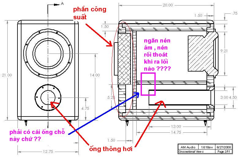

                Em mới sưu tầm được mẫu thùng sub này,bác làm cho con loa 30cm của bác xem
                thank bác ! Nhưng em chưa hiểu chỗ này : mong bác giải thích giùm ?

                    • ủa theo hình thì con loa sub chỉ có đường kính là 9cm thôi hả anh tùng ơi
                      • Nguyên văn bởi vy_myangel Xem bài viết
                        Đơn vị tính bằng inch đó em, 1 inch = 2,54 cm

                          nhìn kỹ rồi . Cái hình vẽ thì ko có ghi . Nhưng cái hình chụp thì nhìn rõ. Thế mới thắc mắc. Mà Bác ko chụp với cái gì cho em dễ hình dung kích thước em nó chứ ??? VD: như chụp chung với 1 lon bia chẳng hạn ?
                          Bác cảm nhận ra sao với con sub này ?? Con amply kéo em sub này công suất bao nhiêu vậy bác ?
                          Em thấy sub bandpass nghe nhiều người bảo hay. Em thì thích kiểu này. Nhưng loa phải giấu ở trong như cái bác thanh_tungdl ấy ?? 1 ngăn nén và 1 ngăn cộng hưởng
                          Em đang tính làm thêm con 7294 nữa để làm mạch cầu đánh cho máu . 1 em e rằng hơi bị yếu . Em thấy trên mạng người ta chơi sub hơi thì dùng amply tầm 300W cơ ??
                              Để em post kích thước thùng pandpass của em cho bác,đảm bảo bác sẽ hài lòng

                                Các bác ơi em cũng muốn bon chen vào làm một em Sub nghe cho sướng nhưng ko biết làm sao nữa..em đã mua đầy đủ link kiện để làm mạch loa sie7u trầm như của bác minhdt rùi nhưng còn chọn loa và cách đóng thùng làm sao thì em chưa bít..em nghe nói mạch như của bác minhdt thì chơi bandpass..mà bandpass là cái thùng như vậy đây hả bác?
