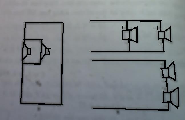

Trời, về cấu tạo thì loa Bass và loa Sub không khác nhau, không có ranh giới phân chia nhất định đâu, chủ yếu là khác nhau về cấu tạo thùng thôi.
Về phân tần nếu không có thì loa vẫn kêu đều nhưng loa bass sẽ kêu bass không ra bass, treble không ra treble thôi.
Công suất của hệ thống loa nên chọn lớn hơn công suất AMP chừng 1.5 lần, không nên chọn bằng hay thấp hơn vì nếu ta vặn to sẽ làm cháy loa, không cháy cũng bị nhão tiếng vì loa hoạt động quá công suất, nếu vặn bé sẽ không khai thác được hết công suất AMP.

vậy nếu em lấy tín hiệu từ đầu DVd , hai kênh L,R cho hai loa tress hai bên ,vậy thì tín hiệu cho loa Sub lấy tù kênh nào vậy mấy anh . Hay là chập L,R lại rồi cho vào subKí cái giề.. dân đen chỉ cần lăn tay là đủ rồi . Lãnh đạo đâu mà kí
1. vậy thì tín hiệu cho loa Sub lấy tù kênh nào vậy mấy anh ?
Tín hiệu của loa sub thì lấy ở 2 kênh R và L ( ko phải là chập vào đâu ) . sau đó qua bộ sử lý tín hiệu ( dùng TL 074 hay 4558 ) => thì ra mạch sub thôi .=> lấy tín hiệu trầm đó qua 1 khuyếch đại công suất nữa là ok. ( mạch khuyếch đại này công suất ra bao nhiêu tùy thuộc vào túi tiền của gia chủ . . ke ke )
chú ý : bộ sử lý tín hiệu đó trộn 2 kênh R & L làm 1 kênh .Nhiễu điều phủ lấy giá gương

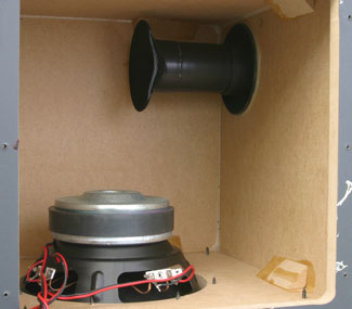

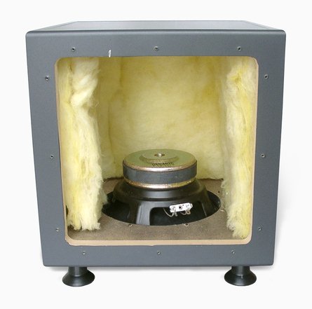

công nhận là trung_pro . Nhiệt tình với diễn đàn thật . Tháo luôn con sub của nhà ra cho cả làng xem. .
Em cứ nghĩ là bên trong nó loằng ngoằng lắm . Hóa ra cũng bình thường thôi nhỉ ??

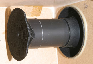

Cái ống thông hơi ... bị bịt lại hay sao ấy nhỉ ?? Chắc là nó nhét chất giảm Rung vào rồi ??

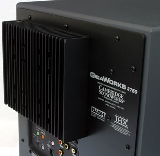

trung_pro ơi ?? con này bao nhiêu W vậy bồ ??Nhiễu điều phủ lấy giá gương
Con đó em lấy trên mạng thui. Nó là dàn 7.1 nên công suất nó khủng lắm tới 700W lận đó bác. Còn cái lỗ thông hơi thì người ta bịt lưới khỏi chuột bọ zô thui ko co gì đâu.
